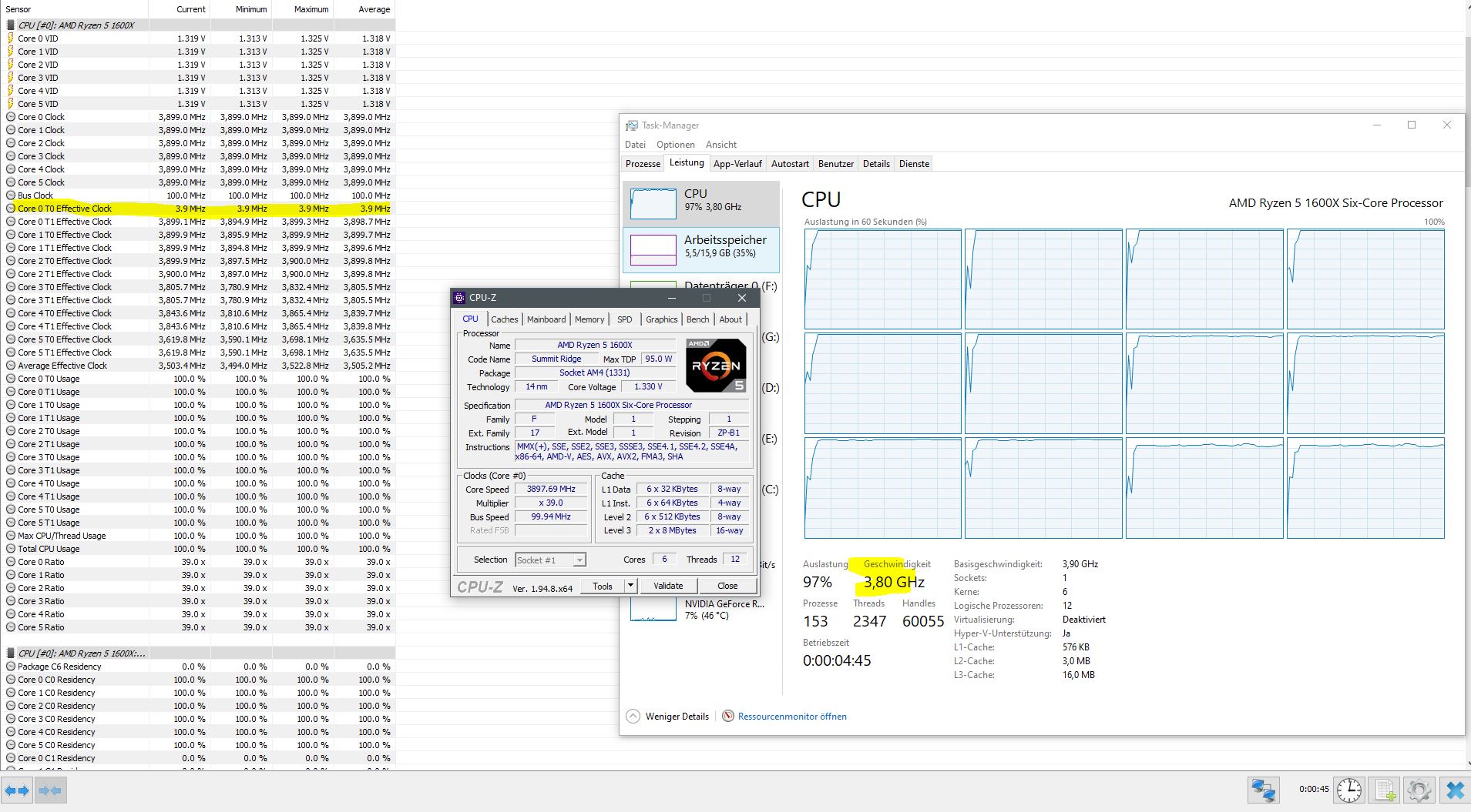

Moin,
hab da mal nen nerviges Problem. Habe die Regel "Never Change a running System" gebrochen. Warum? Weil ich mir neuen RAM (2x16GB, 3600Mhz, CL16) zu Weihnachten gönnen wollte. Mit meinem 1600x und dem Asus ROG Strix B350-f Gaming hab ich dann kurz geguckt, ob sich was im BIOS auf der Support Homepage getan hat. Da stand was von improved RAM und da dachte ich, "OK, wird schon besser werden und ist zur Vorbereitung für den neuen RAM bestimmt nicht schlecht."
Leider hab ich nicht bedacht, dass das Update alle OC- und UV-Einstellungen zurücksetzt. Habe mich nun wieder rangetastet. Aber irgendwie kriege ich nicht die gleiche Performance hin, wie vorher. Vorher liefen 3,9Ghz auf 2,75V seit Jahren störungsfrei.
Screenshot während Cinebench R23.
Jetzt erreicht die CPU zumindest im Taskmanager die eingestellte Basisgeschwindigkeit nicht mehr und geht immer nur knapp über 3,8Ghz. Auch spuckt HWiNFO64 komische Werte bei der effective Clock aus, wobei ich da von einem Anzeigefehler ausgehe. Dann schwächelt der Core 5 irgendwie immer bei den Effektiven Taktraten und geht nur bis 3,6Ghz.
Das Problem ist jetzt nur, wenn ich den Multi von 39 auf 38 runterstelle, zeigt mir Windows auch immer 100Mhz zu wenig an.
Nun dann doch zu den konkreten Fragen:
EDIT: Die Cinebench R23 Performance liegt bei um die 7200 Multicore. Damit liege ich ja lt. Community Benchmark nicht so schlecht. Einfach laufen lassen und mit dem neuen RAM nochmal versuchen auf höheren RAM-Takt zu kommen?
- Ist die Windowstakt-Anzeige verlässlich? Soll ich mich davon überhaupt beeindrucken lassen?
- Ist es eine realistische These, dass mein CPU nach dem Bios/AGESA-Update nun UV nicht mehr so mag und ich den CPU eher auf 3,5V laufen lassen sollte für die stabilen 3,9Ghz Allcore? Ich habe zumindest in der Nachkommastelle beobachten können, dass er höher Taktet, je mehr Spannung ich ihm gebe.

Was genau hast du denn geändert? Nur den FLCK/RAM Takt hochgestellt ohne Spannungen und Timings anzupassen?
Falls ja, dann läuft der RAM eventuell in die Fehlerkorrektur und das kostet Performance (bzw. bringt Systeminstabilität).
Schummi schrieb:Ist es eine realistische These, dass mein CPU nach dem Bios/AGESA-Update nun UV nicht mehr so mag und ich den CPU eher auf 3,5V laufen lassen sollte für die stabilen 3,9Ghz Allcore?
Ich weiß das z.B. RAM OC immer neu ausgelotet werden muss bei Updates, kann mir das also auch mit CPU UV so vorstellen. Deshalb ist meine BIOS Version auch schon knapp ein Jahr alt.
ich hab nur die Takte geändert, die timings gleich gelassen, die Spannung auch. Wie findet man raus ob die Fehler korrigieren? Ich habe beobachtet, dass der R20 lauf mit den höheren Takten nur im 130 watt Stromverbauch resultiert, mit den 3600 Werten bei 220 watt und den deutlich besseren Ergebnissen., das deutet auf eine deutlich schlechtere CPU Auslastung hin wenn der RAM FLCK 1933 3866 18/22/22/42/90/1T läuft und macht die Ram-Fehlerkorrektur durchaus plausibel. Eventuell mehr Spannug auf den RAM?
Cinebench hat so gut wie nix mit RAM zu tun. Relativ egal ob der mit 3200 MHz oder 3600 MHz, guten oder schlechten Timings läuft.

Bei mir steht für die CPU alles auf AUTO, nur UV mit -0,11 V. Hat mehr Leistung, weniger Verbrauch und ca. 10°C kühler. Danach mit dem DRAM Calculator die Timings für den RAM geholt und stundenlang mit Karhu getestet.
Ich bin mit UV bei -0,07 offset, bin noch nicht niedriger gegangen (bis jetzt alles stabil), die CPU wird im PBO mit mehr UV leider nicht schneller, aber weniger warm. Hab auch sonst Auto damit das Single-Boosting weiter funktioniert. Die CPU ist gut kühlbar (deutlich einfacher als der i9 7900X). Habs erstmal auf sich beruhen lassen, der Zuwachs unter All-Core ist deutlich und die CPU gut kühlbar.
