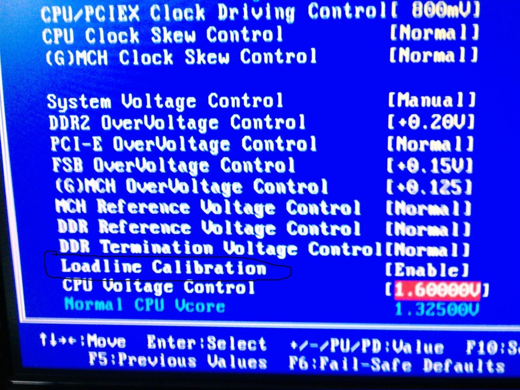

das heist Loadline Calibration steht sicher wo. ja dann stell mal vcore im bios auf 1.35 wichtig ist ja nur das du @load nicht mehr wie 1.36 hast

so hab jetzt versucht den VCORE auf 1,4 V (1,45 BIOS) und 1,45 (1,5 BIOS) laufen zu lassen, imemr bluescreens, hab ihn auf 1,52 (1,75BIOS) gesetzt udn die anderen Werte (siehe Screens) wieder auf 0 bzw normal gesetzt hab ihn nur noch nciht getestet. Meine Frage: wenn wieder Bluescreens kommen soll ich da noch höher gehen mit VCORE oder lieber lassen damit mir die CPU ent abraucht bzw auf 3,4 GHz stable setzten

hab auf 1.65 V im BIOS umgestellt nur das bei mir die VCORE unter Last nicht singt sondern steigt von 1.58 auf 1.66 V unter last, ob das so gesund ist ich weis ja net

ja hatte ich, hab ih gerade auf 1,53 (1.58 im BIOS) gesetzt und werd ma testen was passiert
ok er steigt auf 1,61 an also die VCORE unter last und Priem meldet einen Fehler, gut konnte es noch ausschalten bevor Bluescreen kam, aber wieso bekomm ich immer Bluescreen obwohl ich schon mit 1.71 Vcore unter last vorhin gefahren bin , da kann doch was nicht stimmen oder ?

wie gesgat ich habe 1.45 im bios wichtig ist nur was du unre @load hast

@ĴФĐλ:
Lass den Performance Enhande mal auf "Standard", deaktivier die LLC und teste, ob der FSB stabil ist: Multi auf 6x, VCore auf 1.3V und dann ne Stunde Prime large FFT laufen lassen.
Die VCore sollte unter Last niedriger sein als idle.

vtt habe ich wie schon gesgat 1.30
vcore 1.45 im bios @load 1.36
Nb 1.28
Nb 1.28
