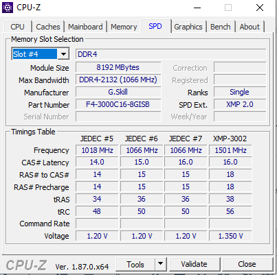

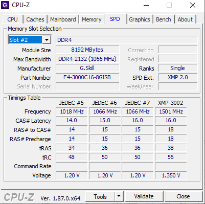

Lade mal CPUz hier im CB Download runter und mach bitte je einen Screen vom Reiter SPD und Memory.
Diese dann hier hochladen.

Hallo, danke für die schnelle Antwort. Hier die Screenshots.

Ok Ram läuft schon mal richtig.
