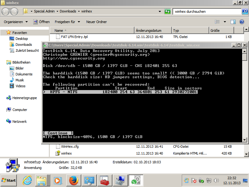

ich bräuchte dringend Hilfe ... ich habe die Partitionierung von einer sehr wichtigen Festplatte bei der Neuinstallation von Windows versehentlich gelöscht :stock: ... und die Daten sind ziemlich wichtig.
Ich hab sofort Testdisk drüberlaufen lassen und bekomme nun die Meldung "Harddisk seems to small" (erster Screenshot).
Die Partition wird jedoch angezeigt und die Struktur der Partition scheint in Ordnung zu sein. Diese Infos werden mir nach dem Bestätigen durch [CONTINUE] ausgegeben. (zweiter Screenshot)

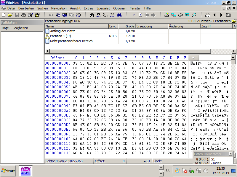

Auch in WinHex wird die Partition angezeigt (dritter Screenshot).
Für Tipps und Hilfestellungen, wie ich nun am Besten weitermachen sollte wäre ich sehr dankbar. Ich benutze Testdisk zum ersten Mal und will eventuelle Chancen auf Rettung nicht zerstören.

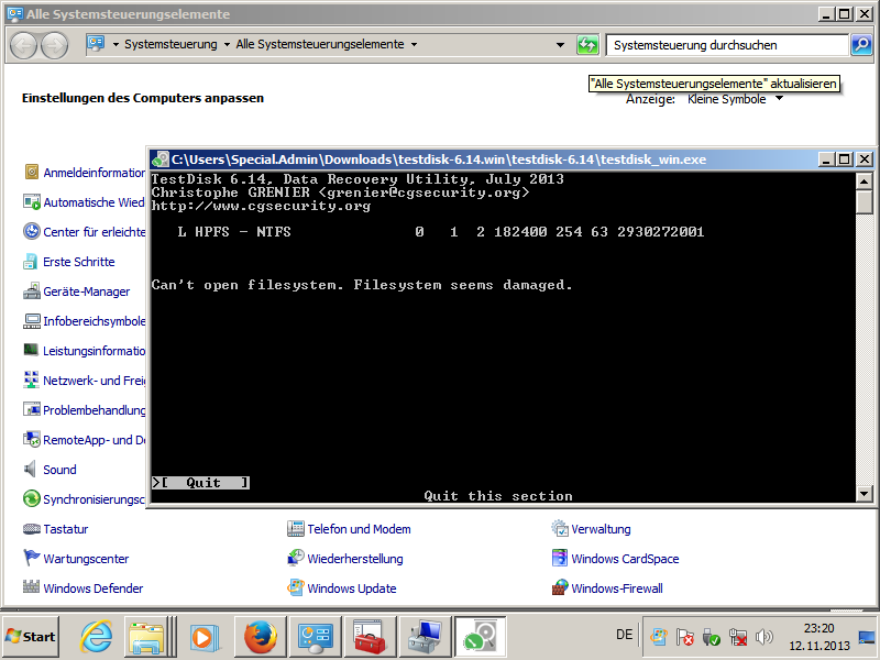

... ich hab jetzt noch versucht, mit p die Dateien auflisten zu lassen. Leider schaut es nicht gut aus (siehe Screenshot)

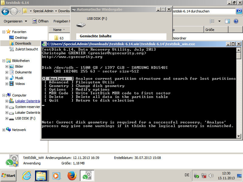

Okay ... hier jetzt noch die Screenshots:
Nach der tiefgehenden Suche bekomme ich den folgenden Screen:
Danach hab ich mit [CONTINUE] weitergemacht und bekommen diesen Screen:
Nachdem ich testdisk nochmal gestartet habe bekomme ich diesen Screen:
Die Festplatte wird hier anscheinend mit der richtigen Größe erkannt ...

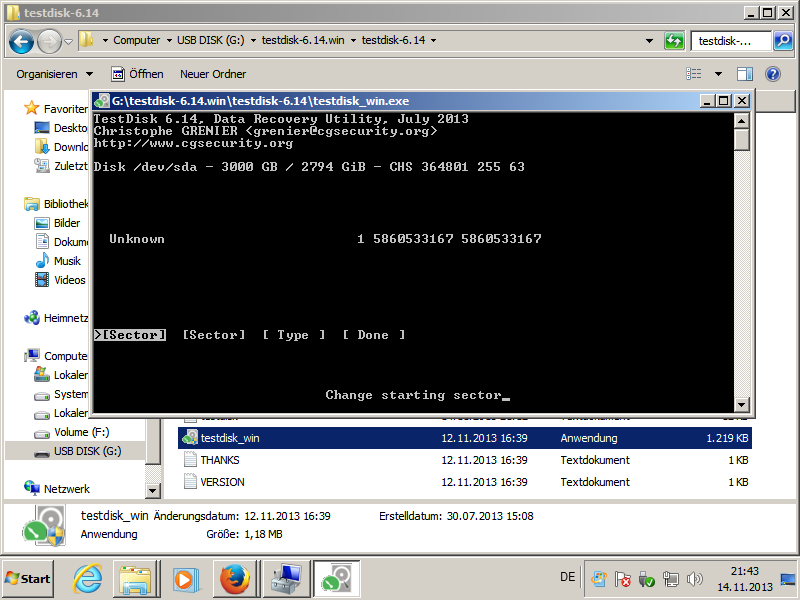

Vielen Dank Euch beiden für Eure Antworten und Eure Mühen.
Ich habe jetzt mit HDClone ein Abbild auf einer 3TB Festplatte erstellen lassen. Ich habe HDClone keine automatischen Anpassungen (z.B an der Partitionszuordnung) vornehmen lassen. Dann bin ich nochmal mit testdisk drangegangen ...
Zunächst war ich etwas stutzig, weil testdisk nun einen anderen Partitiontable erkannte, nämlich EFI GPT:
Als ich dann mit dieser Einstellung einen Quicksearch machte begann die Prozentanzeige bei 50, die Suche ging dann bis 53 oder 54 Prozent und wurde dann beendet. Als Ergebnis bekam ich wieder "Harddisk seems too small". Ich bin davon ausgegangen, dass die Einstellung EFI GPT nicht richtig war und hab nochmal einen Quicksearch mit [Intel] als Einstellung gemacht. Der lief dann ganz normal und als Ergebnis bekam ich folgendes:
Ich hab dann versucht mit p die Dateien anzeigen zu lassen und bekam das hier:
Ich hoffe mal, dass Testdisk jetzt tatsächlich mein verlorenes Dateisystem gefunden hat. Ich habe nämlich auf der neuen 3TB Platte auch wieder Partitionen angelegt (war vielleicht nicht so schlau). Eventuell hat Testdisk auch nur diese Partitionen gefunden.
Ich verstehe nicht ganz, was Testdisk jetzt gefunden hat. Und mir ist auch nicht klar, wie ich jetzt am Besten weitermachen sollte ...
Würde es helfen, wenn ich noch eine tiefergehende Suche mache und den Screen poste? Sollte ich die Logdatei posten? Macht es jetzt noch Sinn, etwas in [Geometry] zu versuchen, da Testdisk ja nun etwas gefunden hat und Dateien anzeigt ...

Der Klon sollte also nicht tatschlich leer sein - Testdisc sieht wahrscheinlich nur meine Dateien nicht. Das liegt vielleicht an der geänderten Geometrie ...
Ich würde gerne deinen Vorschlag aus Post #15 am Klon ausprobieren. Also die Quicksearch abbrechen und dann mit a für /add die Partition manuell eingeben.
Dazu hätte ich jedoch noch zwei Fragen:
Sollte ich ganz am Anfang also GPT oder Intel auswählen?
Welche Werte soll ich beim angehängten Screen eintragen ... welches sind die richtigen Zahlen?

Hast du jetzt eine Sektorkopie?
Wie hier;
Physical 1:1 copies ensure that the copy is sector-by-sector 100% identical with the source.
Nur darauf könnte gearbeitet werden.
Sicherlich ist der Original-Datentr#ger am schnellsten.
Kann aber die Sache mit dem Klone verstehen.
Setze ich normal nur bei physikalsche Defekte wie bad sectors ein.
Viele Grüße
Fiona
