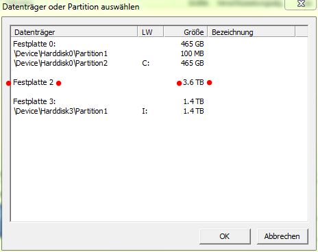

Im Arbeitsplatz (Win7) wird sie nicht mehr angezeigt und es kommt auch nicht die bekannte "Datenträger muss formatiert werden" Meldung. In Truecrypt wird sie nur noch zur Hälfte angezeigt (Bild1). Mounten klappt nur mit dem korrekten Passwort. Wenn ich dann aber auf die gemountete Festplatte zugreifen möchte kommt die Fehlermeldung "Sie müssen den Datenträger formatieren, bevor Sie ihn verwenden"(Bild2) und nach "abbrechen" "Auf V:\ kann nicht zugegriffen werden. Auf dem Datenträger befindet sich kein erkanntes Dateisystem. Stellen Sie sicher, dass alle benötigten Dateisystemtreiber geladen sind und dass der Datenträger nicht beschädigt ist."(Bild3).

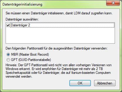

In der Datenträgerverwaltung werde ich zuerst aufgefordert den Datenträger zu initialisieren (Bild4) und danach wird meine Festplatte als "nicht zugeordnet" angezeigt (Bild5).

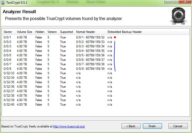

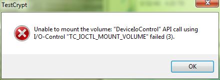

Ich habe die Platte bei Testcrypt durchlaufen lassen und alles auf "automatic" gestellt. Ergebnisse sind im Bild6 zu sehen. Den Eintrag der ersten Zeile kann ich mounten, aber bekomme die gleichen Fehlermeldungen beim öffnen wie mit Truecrypt. Die Einträge 2-8 kann ich nicht mounten, weil ich immer die Fehlermeldung in Bild7 bekomme.

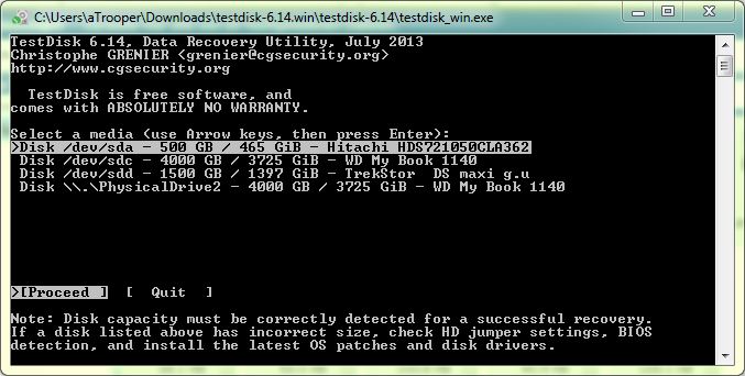

Zuerst bin ich etwas verwirrt, weil mir meine Festplatte gleich dreimal angezeigt wird inkl. der gemounteten (Bild9). Ich müsste alle mal durchgescannt haben. Standardeinstellungen waren "EFI GPT", aber selbst der Deeper Search brachte keine Ergebnisse. Wenn ich allerdings die gemountete Platte scannen wollte, ertönten nach ein paar Minuten die Windows Töne für aus- und wieder eingesteckt, truecrypt meldete, dass die Festplatte unerwartet getrennt wurde, und sie war in truecrypt nicht mehr gemountet.

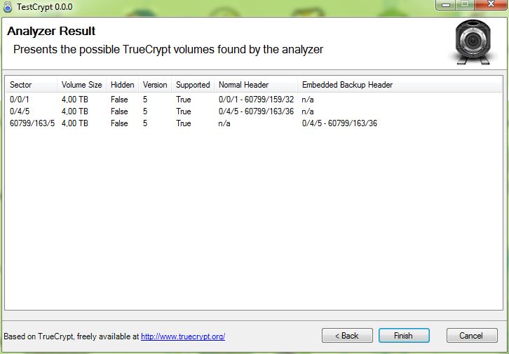

Nimm die TestCrypt Version mal von hier - das offizielle Release hat Probleme mit 4KB Sektoren.

Deine Testcrypt Version bringt mich schon n ganzes Stück weiter. Nach dem 20min. Scan werden drei Einträge angezeigt. Die ersten Beiden haben nur einen normalen Header, der Dritte nur einen Backupheader.
Wenn ich den ersten mountet, kann man wegen Fehlermeldung nicht darauf zugreifen (s.o.).
Bei den anderen klappt das schon besser. Ich kann meine Dateien sehen und kopieren, aber nicht ausschneiden. Einziges Problem ist, dass er nach so ca. einer Minute ne Fehlermeldung ausgibt (so was wie "auf Datei kann nicht zugegriffen werden, weil Netzwerkadresse nicht mehr existiert"). Dann kann man kurz noch was machen und ZACK Bluescreen.
Ich hab jetzt in zwei Anläufen (inkl. Scannen und neu Starten) insgesamt ca. 3gb retten können. Viel besser als nichts, aber kann man da noch was machen?

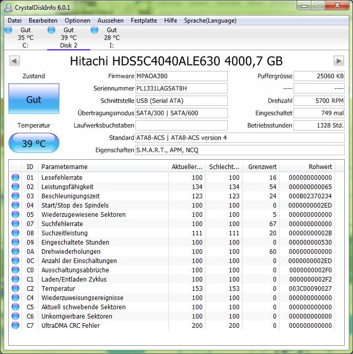

Zeig bitte mal Screenshots von CrystalDiskInfo. Außerdem kannst du mal probieren, die HDD via USB 2.0 anzuschließen (falls es sich um eine USB 3.0 HDD handelt).
Das erste Bild ist das Ergebnis von Testcrypt. Den ersten Eintrag kann ich nicht mounten, aber die beiden Anderen.

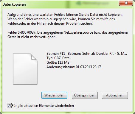

Das zweite ist die Fehlermeldung, die ich nach unterschiedlichen Zeiten des Kopierens erhalte.

CrystalDiskInfo wäre noch interessant, damit kann man sehen, ob die HDD per Selbstdiagnose bereits Fehler erkannt hat.
