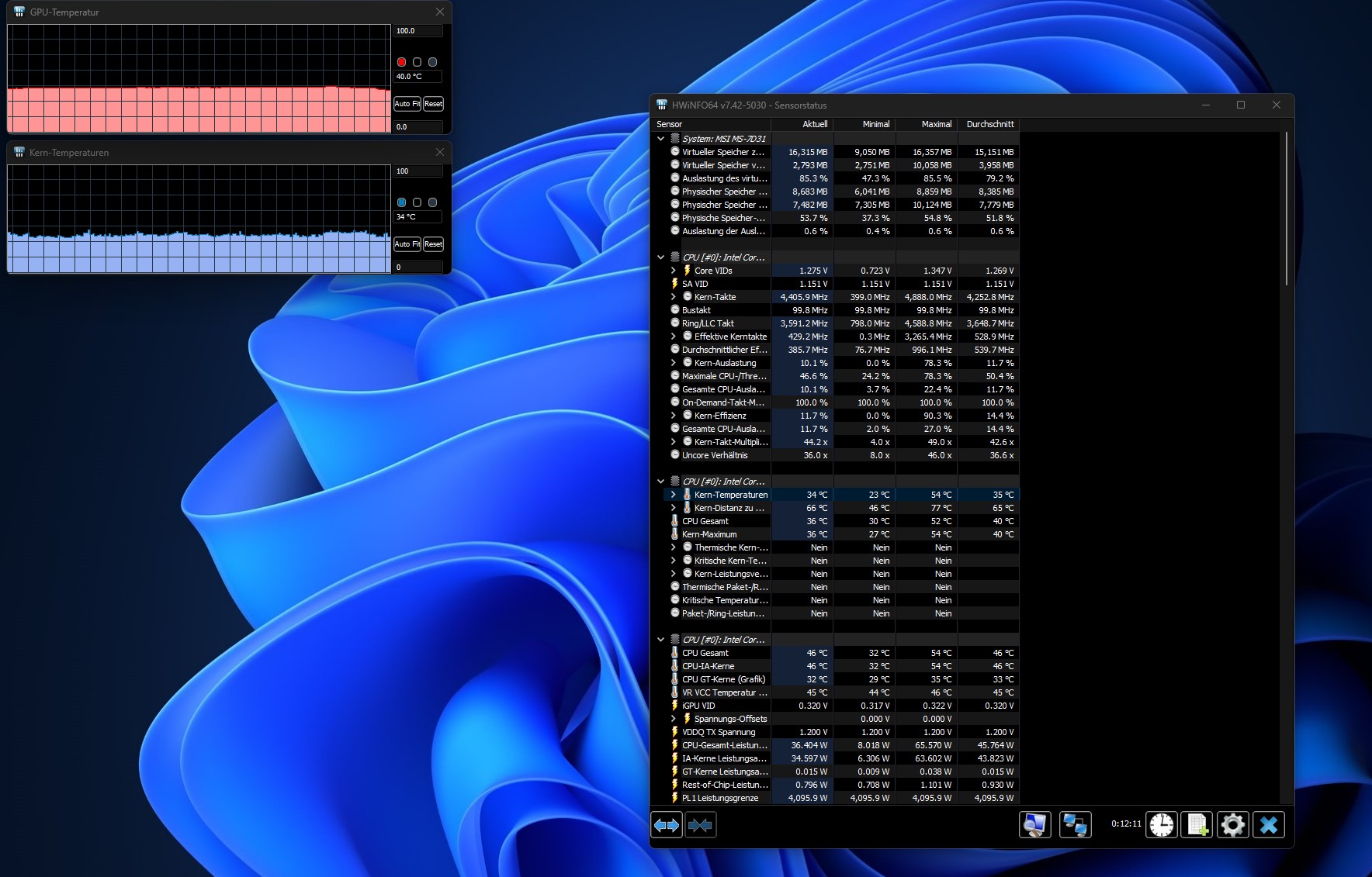

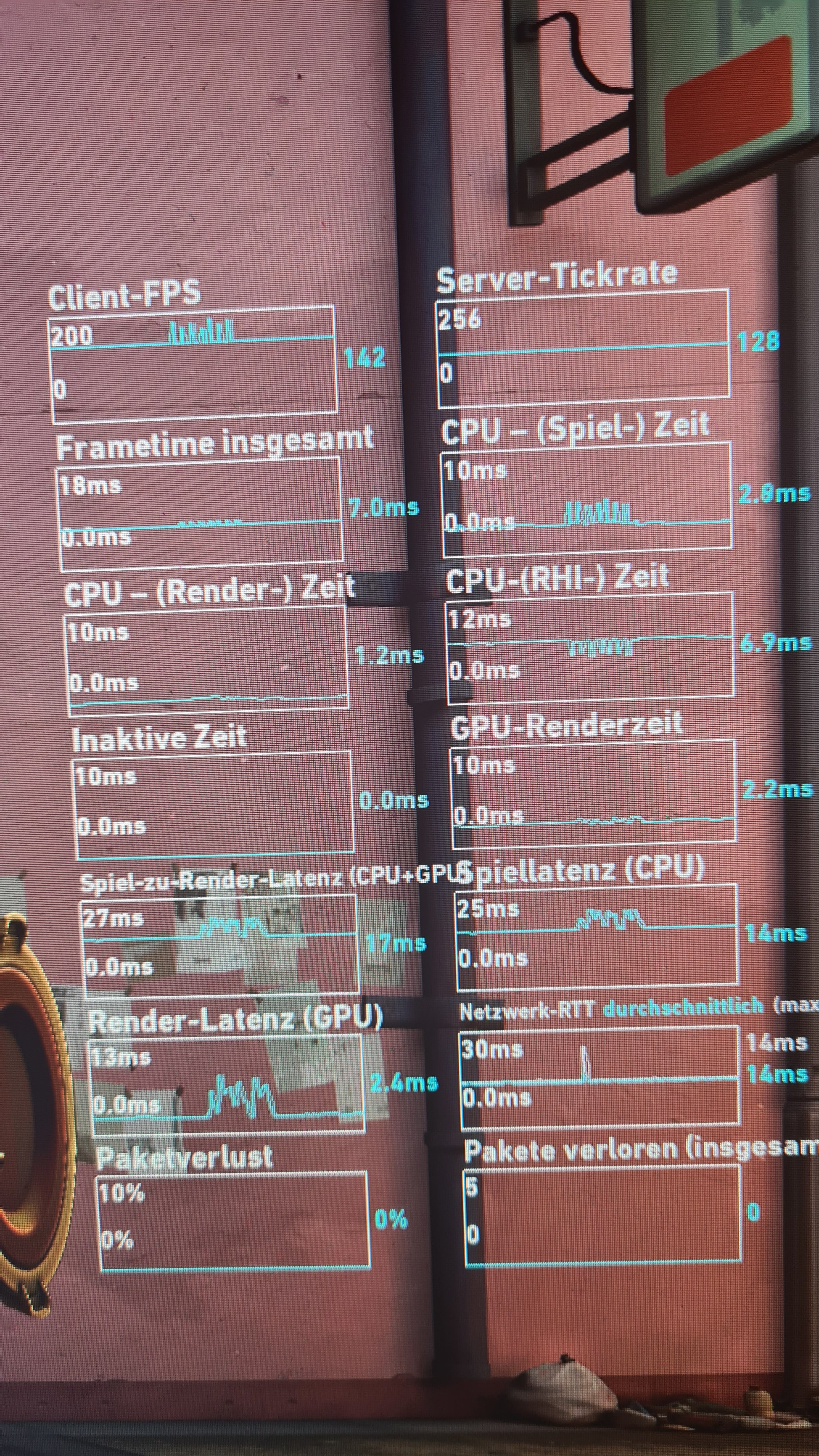

Okay doch ein wenig wärmer beim zocken wie ich sagte. (Valorant auf max auflösung)
54 Grad sind schon passender..

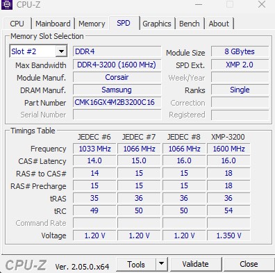

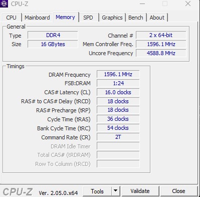

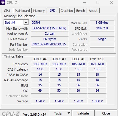

Läuft der RAM überhaupt richtig.. CPU-Z Reiter Memory und SPD Posten.
So?

Ich kann jetzt auf den Screenshots nicht wirklich einen Spike feststellen, kannst du einen Anfertigen wo der Spike in den Kurven ersichtlich ist?
Danke Jungs, werde ich nacher testen, muss mich erstmal hinlegen! Werde berichten! Danke erstmal.
Ram ist ok eingestellt ..
