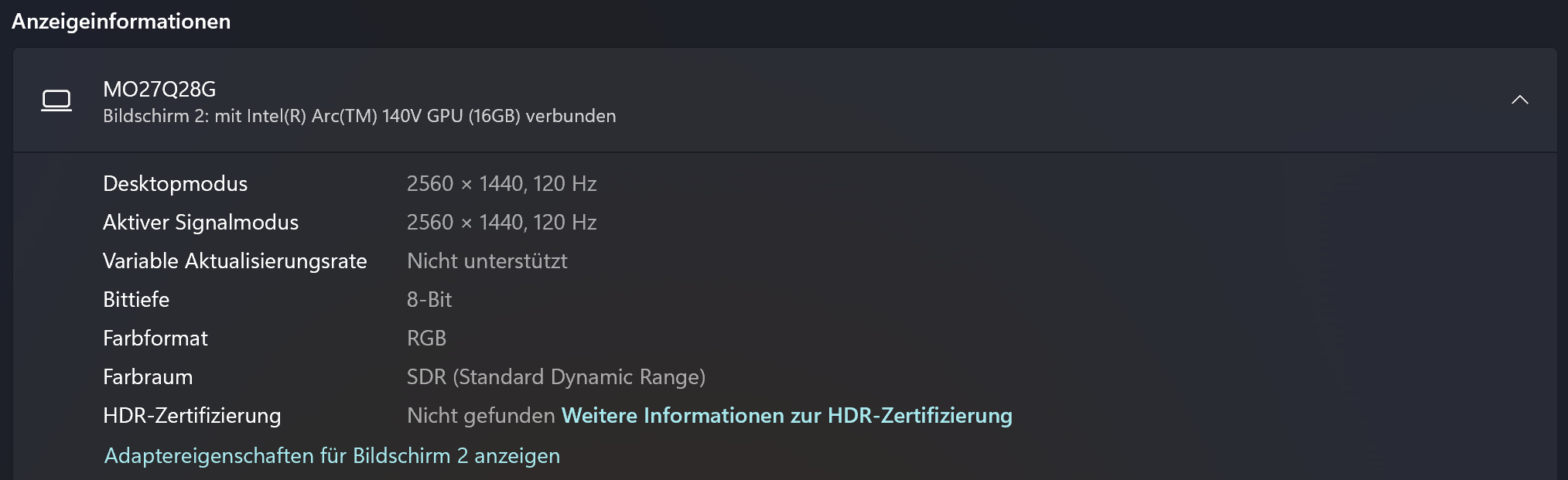

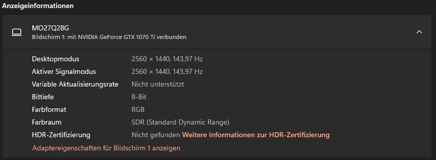

So sehen die Anzeigeinformationen unter Windows 11 aus mit der GTX 1070 TI über DP:
(Bei 280Hz ändert sich nix, außer bei Farbformat steht YCbCr 4:2:2, Tiefe bleibt bei 8-Bit)
Und so, wenn ich den Monitor unter Windows 11 über mein Zenbook S14 (Intel Arc 140V) über HDMI anschließe:
HDR Videos sehen aber verdammt gut aus
. Mit APL High brennts mir fast die Retina weg xD.
