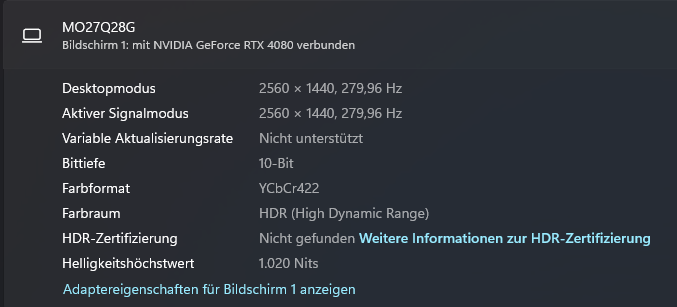

So schaut es ohne DSC und mit konfiguriertem HDR im HDR Game Mode aus.Danielo_91 schrieb:Und mit dem DP 1.4 wĂŒrde man die 240HZ ja dann nur mit DSC bekommen?
Geht also auf 422 runter. Ist halt die Frage ob man das sieht, die PS5 macht das bei 4K 120Hz auch soweit ich weiĂ.

Nur mit eingeschaltetem DSC bekommst du dann auch das volle RGB Farbformat mit 280Hz angezeigt.
