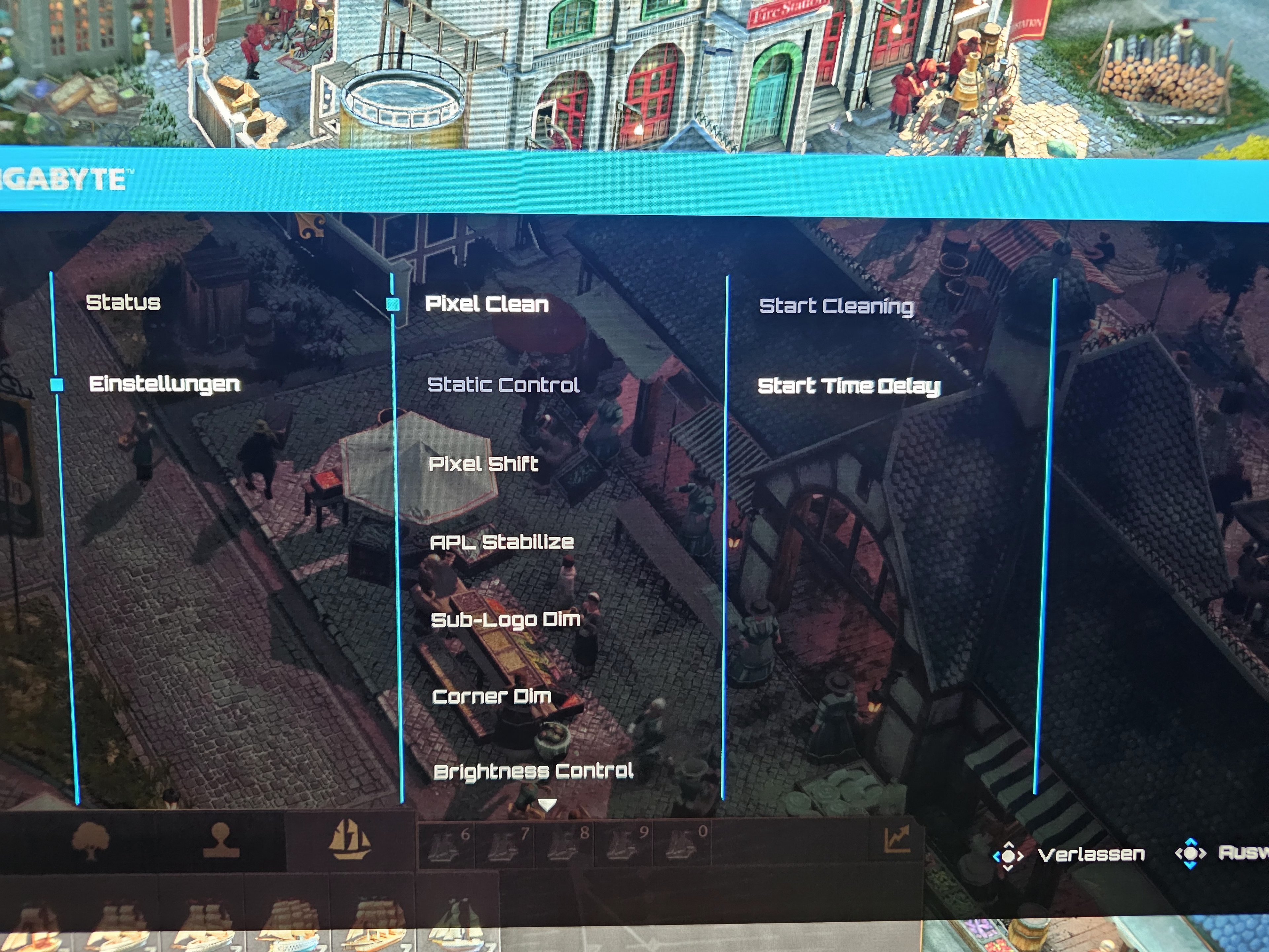

Ich habe den Monitor auf "Auto Power Off: AUS " stehen und den Pixel Clean Start Delay auf 0.
Mache ich den PC an/aus, geht der Monitor mit an/aus und der Pixelclean findet in dem dann vorhandenen Power Saving Mode immer noch statt.

Also ich hab Auto off auf aus und Pixel Clean start time Delay auf 15 Minuten.
Er macht dann nach 15 Minuten Standby den Pixelclean wenn er gemacht werden muß.
Er bleibt dann zwar immer im Standby, was den Stromverbrauch leider übers Jahr etwas erhöht, aber dafür macht er den Pixelclean und geht automatisch an, wenn ich den PC einschalte.

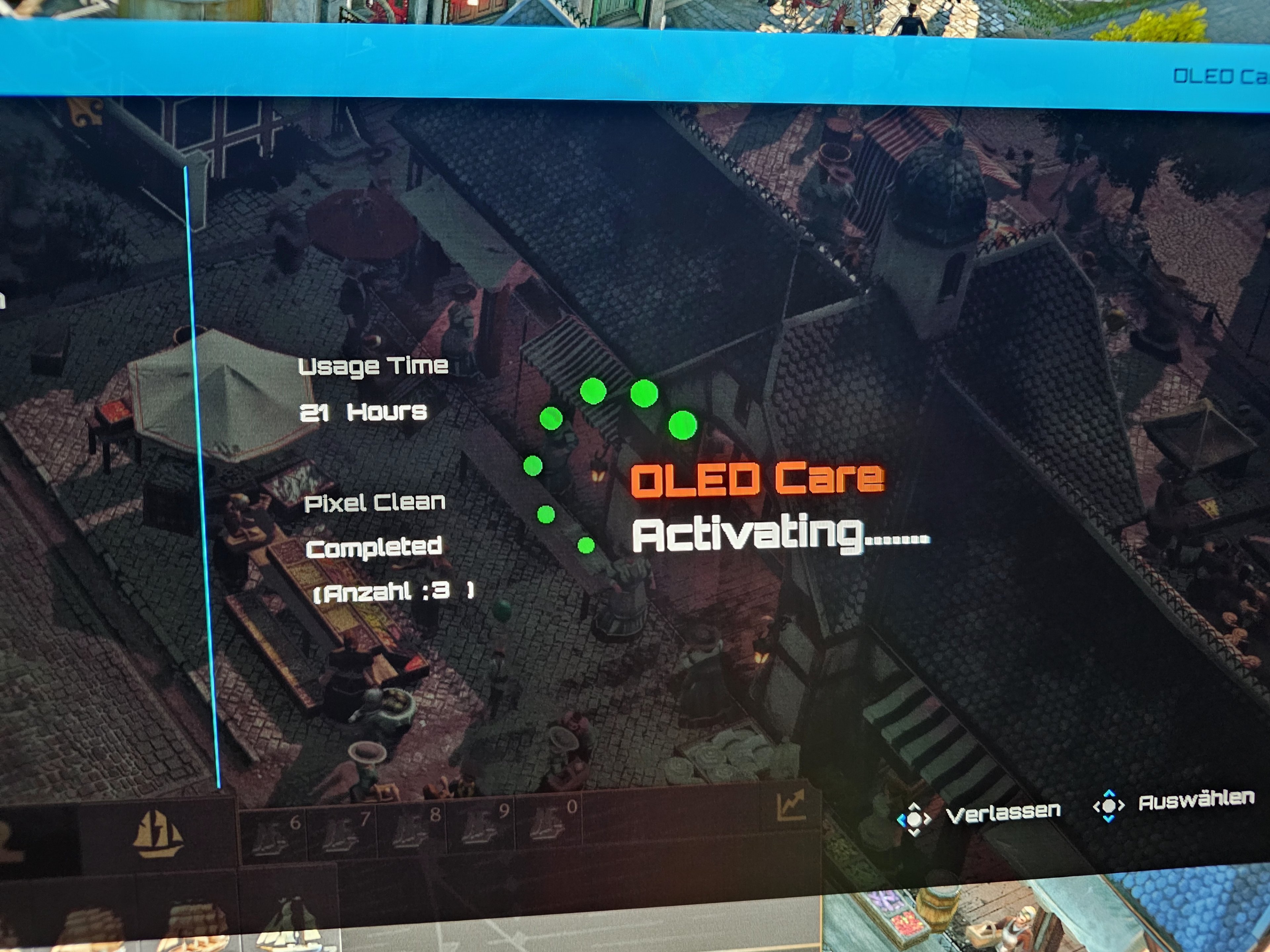

Was mich noch ein wenig irritiert ist die OLED Care Sektion, sollte der refresh nicht alle 4 Stunden automatisch anstoßen? Irgendwie geht das rechnerisch nicht auf. Der manuelle Pixel Refresh ist auch ausgegraut. Hat das so seine Richtigkeit? Kann das mal jemand bei sich prüfen?
Warum steht da eigentlich "Activating..."? ist bei mir auch so, WTF? Muss da nicht längst "Aktiv" stehen?

Wenn da steht „activating“ geht der beim nächsten ausschalten los.
Wirkt ein bisschen missverständlich die Meldung, zumal das "Activating" Logo aussieht als wäre es fehlplaziert und als on es animiert sein müsste, aber gut dann bin ich beruhigt ^^

@CMDCake ich hab atm 28h Usage und 3 Pixel Cleans, scheint also normal zu sein. Es wird ja nicht alle 4h ein Clean gemacht, nur wenn du den Monitor dann nicht nutzt. Wenn du 10h durchzockst und danach ne Pause machst wird er erst dann aktiviert.

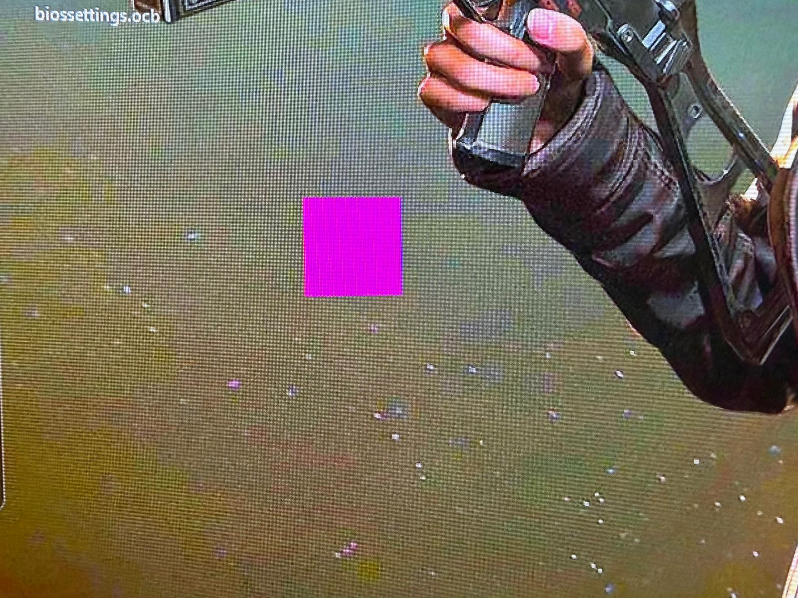

Habe gerade mal über das Gigabyte Control Center die Fadenkreuze ausprobiert. Style 1 funktioniert, da wird ein grünes Kreuz angezeigt.
Bei Style 1, 2, 3 bekomme ich aber nur ein rosa Quadrat angezeigt, hat das Problem noch jemand?
Edit: Hat sich erledigt, habe gerade festgestellt, dass man statt über HDMI über USB sich verbinden muss und man sich dann Custom-Fadenkreuze erstellen kann, dast ist nice finde ich.

Warum auch immer, bei mir scheint das automatische Pixel Cleaning im Standby nicht zu starten. Manuell oder Monitor händisch komplett ausschalten, wenn Cleaning Ready to start, gar kein Problem.
Hatte jetzt testweise Delay auf 15min, Auto off nach wie vor off, PC heruntergefahren während ein Cleaning anstand und dann ~30min lang immer wieder beobachtet, es erfolgte kein Cleaning und die Standby Leuchte war fröhlich vor sich her am blinken.
Werde wohl den Monitor immer händisch ausschalten müssen. Verstehe ich nicht warum sich das so unterschiedlich verhält, nehme an die meisten sind auf F06.

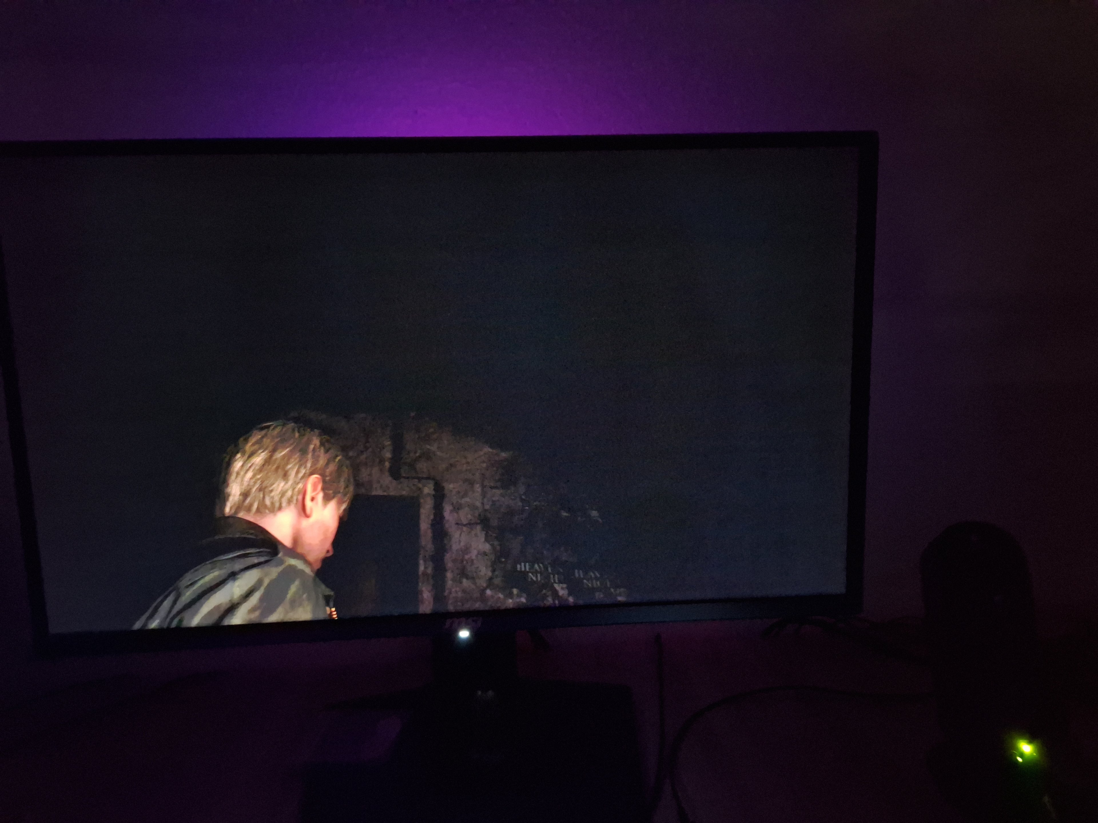

Hatte jetzt 3 von den Monitoren hier. Abgesehen davon, dass alle unterschiedlich ausgeprägtes Vertical Banding haben, sind die Unterschiede in der Ausleuchtung schon krass. Auch die Farben sind deutlich unterschiedlich in der Werkskalibrierung, bei gleichem Bildmodus. Von augenscheinlich gut bist echt schlecht. Da sieht man dann im SRGB Modus von einem guten weißen Bild bis hin zu viel zu grau und sogar deutlich sichtbarer Grünstich alles. Dann fiept ein Gerät hörbar, insbesondere wenn das Bildmaterial wechselt. Also das sind schon echt viele Schwankungen bei ein und dem selben Modell.
Willkommen bei der Panellotterie ..ganz egal ob du 600 Tacken dafür hinblätterst..du braucht noch viel Glück dazu....
MSI QD Oleds haben zwar kaum Banding im klassichen Sinne aber da kannst du mit Helligkeitsunterschiede gern mal mir rechnen...
Auch dieses Gerät ging natürlich wieder zurück. Für 670 Euro erwartet ich da schon mehr...
