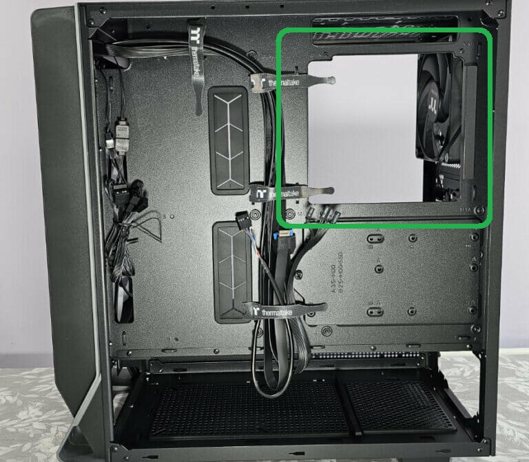

Notfalls kann man den vorderen Lüfter etwas höher setzen.

Inzwischen hat doch jedes halbwegs moderne Gehäuse ein Loch hinter der Backplate, so dass man nur die Rückwand abnehmen muss.
Ansonsten: Ja, erst einbauen und festschrauben, dann die Lüfter dran - wird das Einfachste sein.
Reaktionen: Darkwater
Oh, daran hatte ich gar nicht gedacht...
Ok, nimmt mir schon mal eine sorge ab wenn es nicht passt...

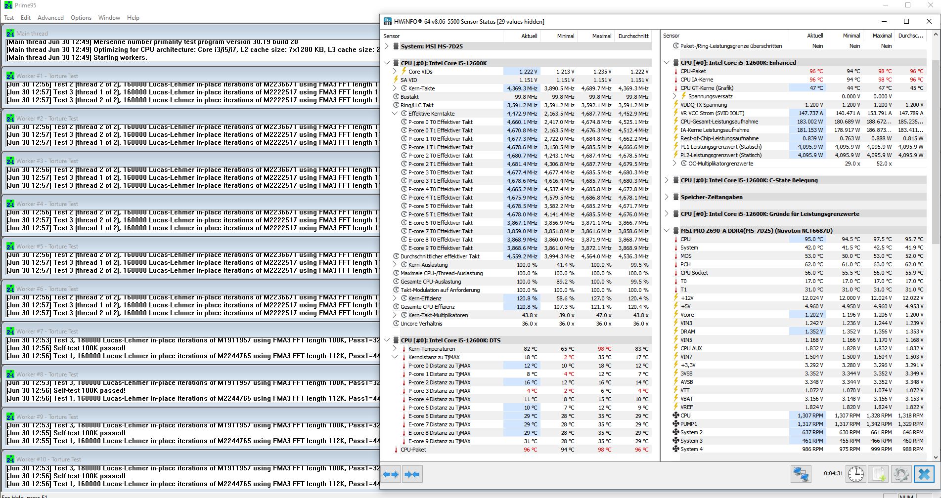

Was ein TR FC140 mit der Polartherm X10 WLP auf einem etwas überzüchteten 12600K locker an Wärme bei 1300RPM und 180W TDP+ abführen kann, viele Kerne haben noch einen hohen Temperaturspielraun und über 220W TDP sind noch mit 1800RPM möglich. Auf übertaktete 8 P-Kerne bezogen wären das dann weit über 240W TDP. Die Thermalright Kühler sind gut. Ok, ich habe bei mir auch den LGA1700 TR Kontaktrahmen verbaut, was bei meiner Konfiguration zusätzlich um 5°C Spielraum für die CPU bringt. Das ist für Übertaktungen hilfreich. Im Normalbetrieb werden solche Mehrkernlasten nicht erreicht.
