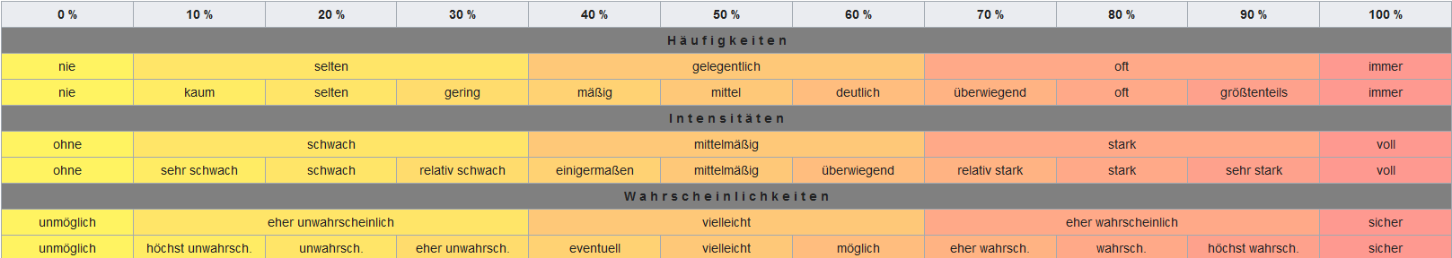

xHadesN7 schrieb:
Er ist trotzdem oft langsamer als der 7600x.
Oft steht im verbalen Rating für 80%. Hast du Messungen in denen ein 7600 zu 80% bessere Ergebnisse hat als ein 9600X?
Ich denke nicht.
