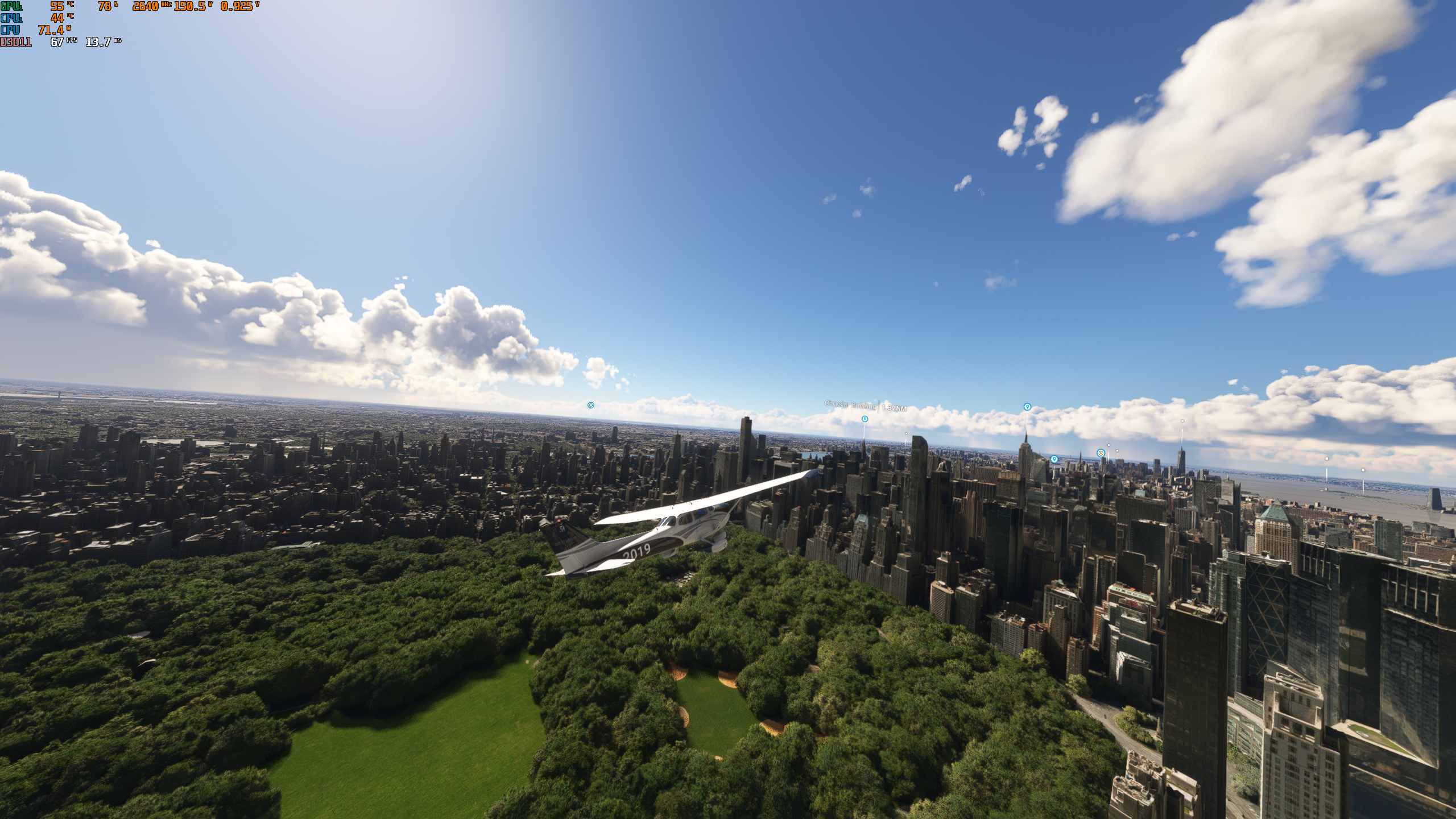

Man muss dazu sagen, dass sich mit den Updates inzwischen so Einiges getan hat. Habs mal auf mein 12900k System frisch installiert weil ich neugierig war.
NV Treiber noch Texturqualität auf hohe Qualität und Umgebungsverdeckung auf Qualität, das ist in Standard niedriger und aus.
12900k mit 64GB DDR4 3800CL16 ,4070tis ,MSFS Vanilla stock & Ultra Voreinstellung DX11 TAA eben so wie es frisch installiert wird auf so einem System
Aktivities New York Rundflug gewählt Auflösung 1440p (tut ja aber der Diskussion nix zur Sache) Screenshot 2024-05-06 094051.pngScreenshot 2024-05-06 094152.png
Screenshot 2024-05-06 094005.pngScreenshot 2024-05-06 094212.pngScreenshot 2024-05-06 094330.pngScreenshot 2024-05-06 094413.png
Frankfurt "Live" (Voreinstellung MSFS)
Tokio "Live" (Voreinstellung MSFS)
das sah vor einigen Updates noch ganz anders aus mit den FPS.Viel wichtiger ist, dass es zudem konstant gehalten wird und völlig smooth ist. Es stimmt zwar dass der 7800x3d mehr kann (auf meinem Hauptsystem habe ich Den auch verbaut ) aber es ist nicht mehr so, dass ein 12900k im Vergleich eine Katastrophe wäre was vormals tatsächlich der Fall war. Das sind durchweg brauchbare konstante FPS wohlgemerkt ohne DLSS und/oder FG.

Hier mal mein 7800x3d System mit 32GB 6000 CL30 mit fast gleicher Ausgangbasis (mein MSFS Ordner hat knapp 400GB :D) in 1440p wieder in DX11 TAA ohne DLSS und FG . Hatte jetzt auch keine Lust alles zu deaktivieren. Insgesamt halt ein paar % mehr wie zu erwarten ist. Letztendlich wird es mit DLSS und FG auch auf seinem 12900k brauchbar laufen.
New York Rundflug (da lädt meine Mod rein für New York vermutlich weils anders aussieht)
Screenshot 2024-05-06 120742.pngScreenshot 2024-05-06 120821.pngScreenshot 2024-05-06 120919.pngScreenshot 2024-05-06 120938.pngScreenshot 2024-05-06 121015.pngScreenshot 2024-05-06 121113.pngScreenshot 2024-05-06 121030.pngScreenshot 2024-05-06 121131.png
Frankfurt " Live" mit Addontraffic
Screenshot 2024-05-06 121353.pngScreenshot 2024-05-06 121425.pngScreenshot 2024-05-06 121448.png
Kennedy Intl. 31 R Richtung Manhatten mit MSFS Flieger und PMDG im Vergleich mit dem New York MOD wieder geladen im Hintergrund wenn man was sehen könnte :D. Gerechnet werden muss es trotzdem :daumen:

Mit DX12 und FG sind dann eben auch die 3stelligen FPS kein Problem, das wird beim 12900k auch so sein. Aber wie gesagt ob dann 100FPS oder 130FPS ist ja beim MSFS dann egal. Der Gamechanger ist FG.
Screenshot 2024-05-06 130055.pngScreenshot 2024-05-06 130031.pngScreenshot 2024-05-06 130010.pngScreenshot 2024-05-06 125954.png
Als Traffic benutze ich den Aerosoft der auf dem MSFS Traffic basiert und nur die Skins ändert. KJFK müsste Standard sein. Aber Szenerie ist eine Mod.
Edit: Und hier Vanilla MSFS auf dem 12900k mit DX12 & FG womit eigentlich klar sein sollte, dass man damit vernünftiges Gameplay erreicht selbst wenn man paar FPS für paar Mods abzieht. Gibt halt sicher auch nicht so gute Mods, die zu viel reinhauen.
Screenshot 2024-05-06 132249.pngScreenshot 2024-05-06 132302.pngScreenshot 2024-05-06 132319.pngScreenshot 2024-05-06 132454.png

kurz DDR4 3800CL16 und GPU ist beim 12900K eine 4070tis und beim 7800x3d eine 4090, da dort in 4k und VR gezockt wird. Wegen der besseren Vergleichbarkeit auf 1440p gestellt.
Deshalb der Hinweis mal deinen Ram und Mods in Augenschein zu nehmen bzw. vermutlich auch die MSFS Settings.
Hui, aber bei diesen FPS sind wir wieder auf Feld 1 zurück, dann ist da wohl doch was krumm beim TE oder die Addons machen wirklich dermassen viel aus.
