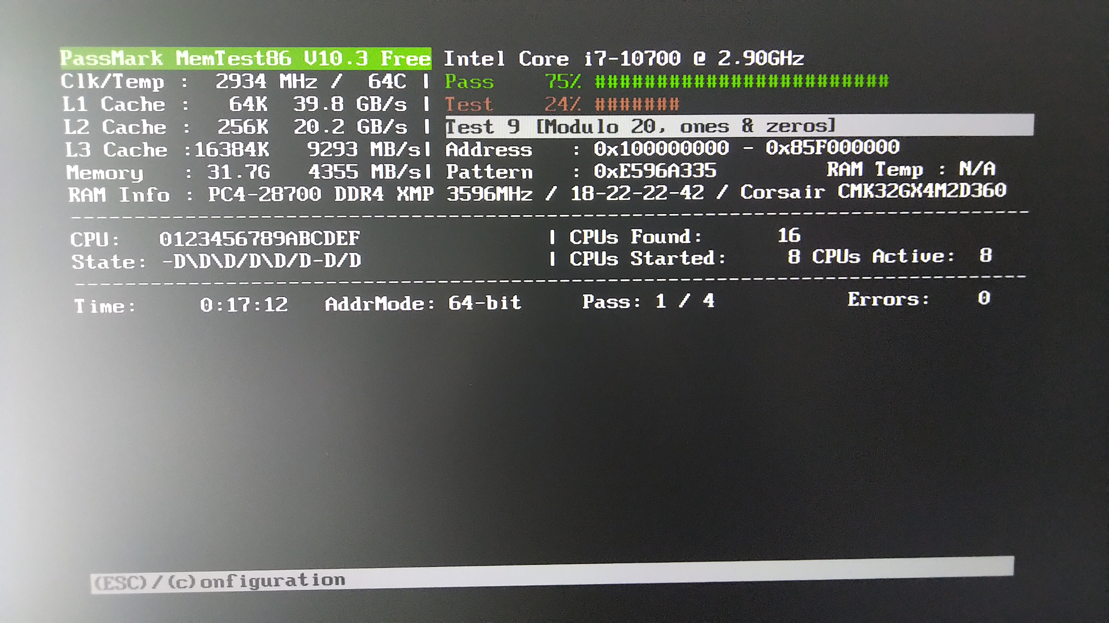

Daraufhin habe ich mir zwei neue Paare geholt, beide von Corsair, einmal 16GB und 32GB. Ich habe den Memtest86 nur bei dem 32GB gemacht, der lief ungefähr 3 stunden ohne einen Fehler zu finden, dann aber kam FAIL und eben 4 gefundene. Dachte ich mir aber nichts bei, besser als die tausenden von davor.

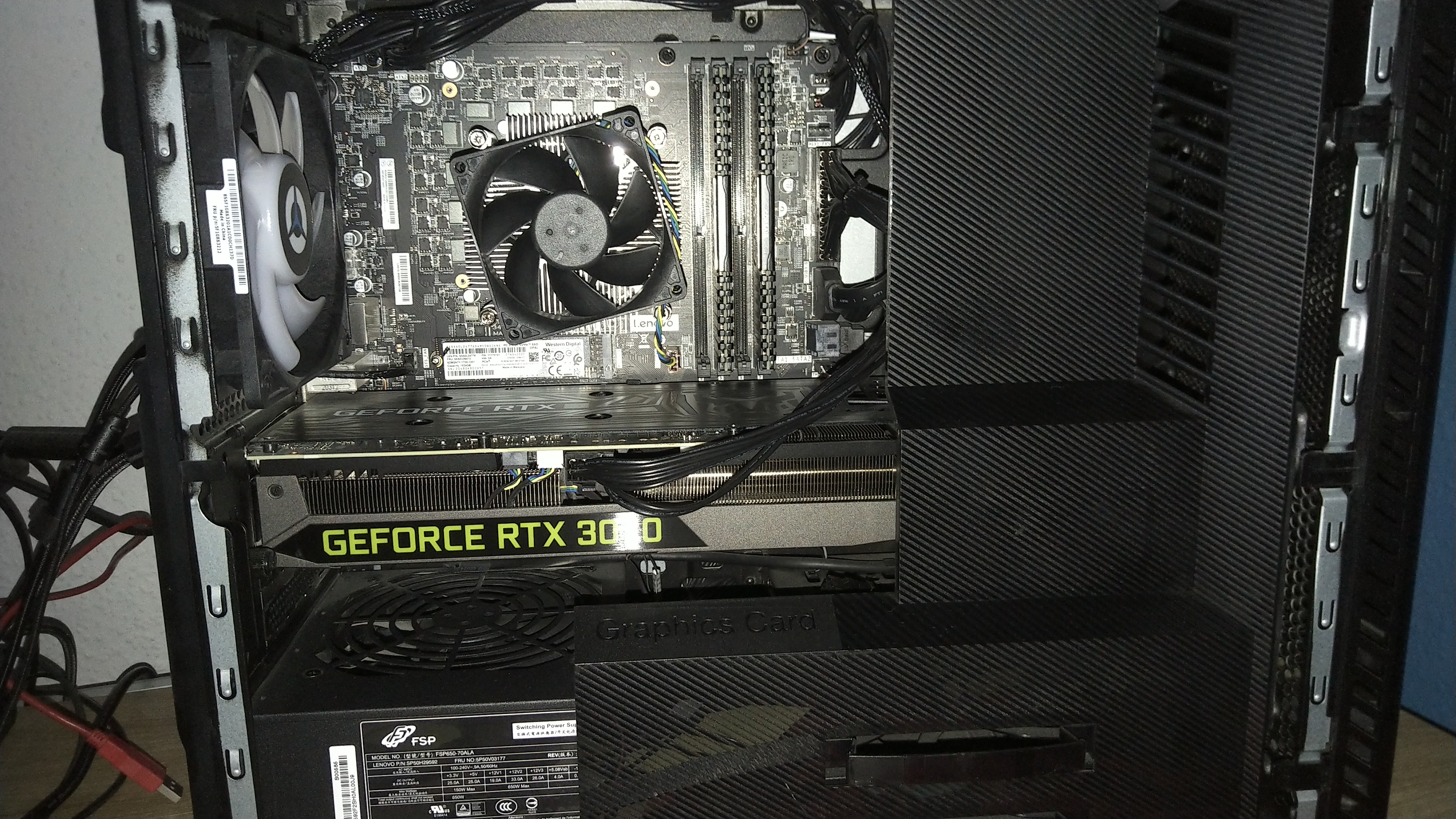

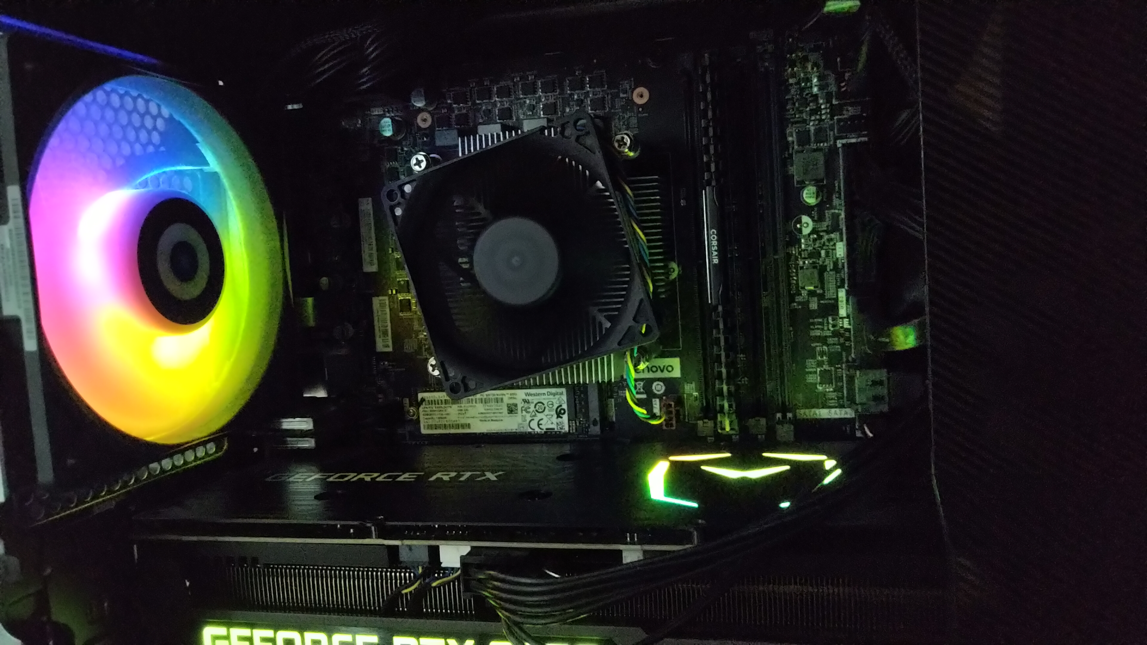

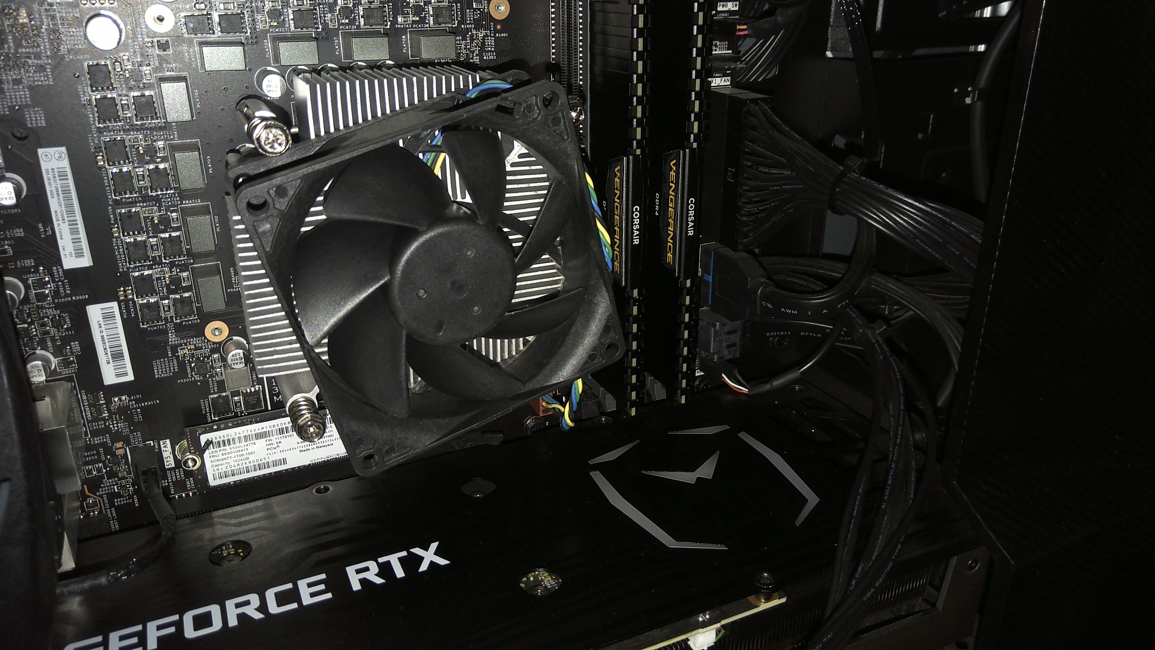

Ich habe mal ein paar Bilder gemacht (weiß leider nicht, wie man das RGB ausschaltet):
CB01 - das bild hatte ich noch während des memtest86 der 32GB riegel gemacht, kurz darauf hatte ich den fail mit 4 fehlern
CB03 - pc an, nur mit einem riegel, da gerade der pc mit zwei nicht startet
CB04 - legion sticks und die gekauften, neuen
CB05 - Steckplatz im pc
CB06 - 32GB eingesteckt
CB07 - corsair riegel neben den lenovos
Das ist noch der memtest der lenovo riegel
Könnte ein defekter Speicherkontroller in der CPU sein. Teste bitte jeden Steckplatz einzeln durch.
Also, das hatte ich ja gestern bereits versucht: alle Steckplätze einzeln, zusammen, riegel tauschen etc. Ohne ergebnis. Wie auf den bildern zu sehen ist, hab ich ja ehrere plätze, habe aber nur die benutzt, indenen die lenovo rams steckten - soll ich auch die probieren, die davor leer waren (in den bildern sind es graue und schwarze steckplätze, habe bisher nur die grauen probiert)
Nutz anderen RAM. Ist ein OEM-Board, die sind gerne Mal zickig und inkompatibel mit anderem RAM als vom Hersteller.
Oh, also RAM von lenovo?! Mir ist auch aufgefallen, dass die garantie seit einer woche abgelaufen ist, und genau seit dem hab ich die probleme - und das wäre ja ein ding, das man kein anderen ram hersteller verwenden kann... aber ich werds mal versuchen, was anderes bleibt mir ja nicht übrig :/
Nein, aber es kann einfach sein, dass diese Riegel die du gekauft hast nicht kompatibel sind.
Es gibt bei einigen Herstellern von RAM-Riegeln eine Speichersuche, bei der du dein Gerät auswählen kannst. Dann werden die RAM-Riegel angezeigt, die mit dem Gerät auch wirklich laufen.
