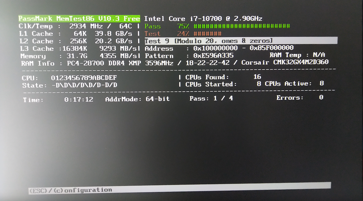

Ich habe den Memtest86 nur bei dem 32GB gemacht, der lief ungefähr 3 stunden ohne einen Fehler zu finden, dann aber kam FAIL und eben 4 gefundene. Dachte ich mir aber nichts bei, besser als die tausenden von davor.
Wenns kaputt ist, ist es kaputt. Ein Fehler ist bereits zu viel. Ich vermute weiterhin, du hast einfach Pech gehabt und der neue RAM ist kaputt. Kommt vor, deshalb sollte man neuen RAM immer gleich durchtesten.

Wenn du Fehler in Memtest86 hast, liegt das nicht an einem Treiber sondern am RAM.

Najuti, XMP kann ich ja mit dem lenovo nicht verwenden
Läuft aber wohl doch mit XMP hier:

kannst du mir das erklären, was genau du da siehst? ich versuch ja nur aus meiner recherche und dem, was mit meinem pc passiert, die situation zusammen zu reimen :D Was siehst du denn auf dem shot, was mit XMP zutun hat??
Edit: also da steht XMP hinter dem Riegelnamen, aber das bedeutet ja nicht unbedingt, dass das board dann mit dem spezifikationen (und wie cbtaste meinte, spannung etc) klarkommt. So verstehe ich das jedenfalls...
RAM Info auf dem Bild.

Edit bitte, aber jetzt bin ich komplett verwirrt... also heißt das jetzt, das Board benutzt den Riegel mit XMP erfolgreich? Aber wieso stürzt dann der Rechner im abgesicherten Modi nicht ab? Wird da der RAM anders...verwendet?! :confused_alt:

Die Corsair (Memtest86 Bild CB01 ) würden womöglich fehlfrei laufen bei 3200MHz.
