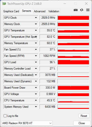

Meine Red Devil mit Samsung Speicher im P Bios:
Die Karte ist echt mega leise, sehr geiles Teil :heilig:
Genau, die Karte bietet zwei Bios Versionen, einmal das Performance und dann die Quiet Version.
Der Unterschied ist aber so gering (315/330w) das man sie auch ganz entspannt im „lauteren“ Performance Bios laufen lassen kann.
