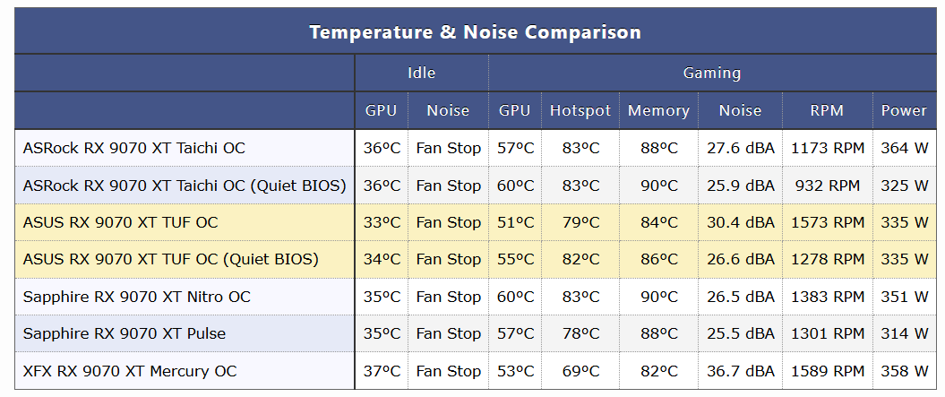

Casillas schrieb:
@modena.ch
Aber gerade das zweite Bild.. Vergleich gerne nochmal die TUF in quiet mit allen Temperaturwerten der Nitro, zusätzlich minus 100 rpm der Fans.
Und gerade der Speicher sieht hier gut aus, bzw. hat sie hier beim Speicher den zweit besten Wert.
Ich sag ja. Die 94 Grad bei der TUF hier im CB Test kommen mir komisch vor.
Die Nitro ist halt noch ein Spur leiser (zumindest bei Techpowerup), trotz mehr Drehzahl und verbraucht auch ne Spur mehr und das macht halt den Unterschied.
Bei den ersten Bild sind sie ja alle auf 35 dBA festgenagelt, bei 250W und da zeigt sich dann was der Kühler wirklich kann.
Siehe auch die Werte der Asrock.
Die Red Devil ist halt verdammt leise, wenn ich die auf die Lautstärke der TUF bringe, wird sie sicher ähnlich gut, wenn nicht besser performen.
Hab die Red Devil bereits 2x verbaut und 1x ne TUF. Die TUF kommt bei der Lautstärke, zumindest jeweils im OC Profil, nicht mal in die Nähe, das silent Profil der TUF hab ich jetzt aber nicht probiert. Wenn man jetzt einen besonders kühlen Speicher will, beschleunigt man halt die Lüfter der Devil etwas, kein grosses Ding.
Was die 94 Grad der TUF hier im Test angeht, gibt es natürlich auch Differenzen bei der Montage. Pads nicht perfekt drauf, etwas zu wenig Anpressdruck. etcpp. Da gibts in einer Produktion immer leichte Varianzen.
Chesterfield schrieb:
XFX hat sich die Leistung einfach mit der Brechstange erkauft, was man auch an der Lautstärke erkennt. diese homöopathischen Vorsprung hätten sie sich sparen können und dafür die Kühlung in den Fokus legen sollen. Powercolor überzeugt da mit dem runderen Paket meiner Meinung nach
Das ist ja nicht ganz wahr.
Schau dir mal die gemsessenen Temperaturen an. Die XFX ist überall im Schnitt 4 Grad kühler.
Sprich die hätten die Lüfter gar nicht so hoch drehen müssen.
Und sie drehen ja nur 200 RPM mehr als z.B. die Nitro. Da stimmt noch was anderes nicht. Denn Debizel mässig hauen sie das doppelte raus.
Die XFX VS Nitro hat ja Igor schon untersucht, wenn man die Nitro um 200 RPM beschleunigt, hat man dieselben Speichertemps und dieselbe Lautstärke.
Die Kühler sind also alle relativ gut, nur die Abstimmung ist unterschiedlich.
Ich hol einfach nochmal das Bild dazu.
Meinst du mit leiser die 0,1 dB? Ich würde mal sagen, wir lassen die Haarspalterei mal lieber. Es gab sicher schon GPUs, wo es wirklich eindeutig war, welches Custom Model das Beste ist. Finde ich bei der 9070XT eher schwer. Nitro, Devil, Tuf, Mercury sind sicherlich alle sehr ähnlich.
Ich denke darauf können wir uns einigen. Oder?
Reaktionen: flynn9
Ja, da du eben von mehr Drehzahl gesprochen hast, hab ich halt festgestellt, dass die Nitro trotz mehr Drehzahl eben leiser ist. Mehr war damit nicht gemeint.

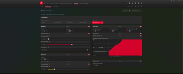

Emerald Flint schrieb:
Ich fürchte, du zäumst den Gaul von hinten auf:
1.
Es ist nur NATÜRLICH dass die Karte mit einem derart starkem UV den sehr hohen maximalen Boost-Takt nicht immer mitmacht und der Treiber abstürzt.
Physics is a bitch.
2.
Die "Sicherheitspameter von Adrenalin" (3,4+ GHz!) werden durchaus eingehalten, die GPU scheitert nur deshalb diese stabil zu erreichen, weil du in die Werkseinstellungen eingegriffen hast und die dafür benötigte Spannung zu weit abgesenkt hast.
So etwas wie eine "automatische Absicherung", die beim manuellen UV den maximalen Takt auf ein "sicheres" Niveau absenkt, gibt es einfach nicht. Nicht bei den GPUs und auch nicht bei CPUs, egal von wem. Die Chips werden ausschließlich durch den maximal erlaubten (Boost-) Takt, die Temperaturgrenze und die verfügbare TBP begrenzt, was auch immer zuerst erreicht wird.
3.
Folglich MUSS man bei starkem UV den maximalen Takt etwas absenken. Die praktischen (Mehrleistungs-) Vorteile wiegen (ohne die TBP zu entfesseln) die theoretischen Leistungsverluste mehr als auf, dafür gibt es reichlich Tests im Netz. Man verzichtet auf die Ausnutzung seltener Taktspitzen in ganz speziellen Szenarien, kann aber einen höheren durchschnittlichen Takt bei Vollauslastung erreichen.
Vielen Dank für deine Erläuterungen! Ich hatte gesehen, dass es bei anderen Karten in Adrenaline die Option gibt, eine absolute Maximalfrequenz einzustellen, was bei meiner 9070 XT leider nicht geht. So muss ich etwas händisch mit dem Offset rumexperimentieren, wofür ich mir wohl einfach eine gescheite Automatik gewünscht hätte :)
Kann mich aktuell aber auch noch nicht entscheiden, ob ich die Hellhound 9070 XT oder die Palit 5070 ti für 90€ Aufpreis behalte... Finde für beide jeweils gute Argumente xD
