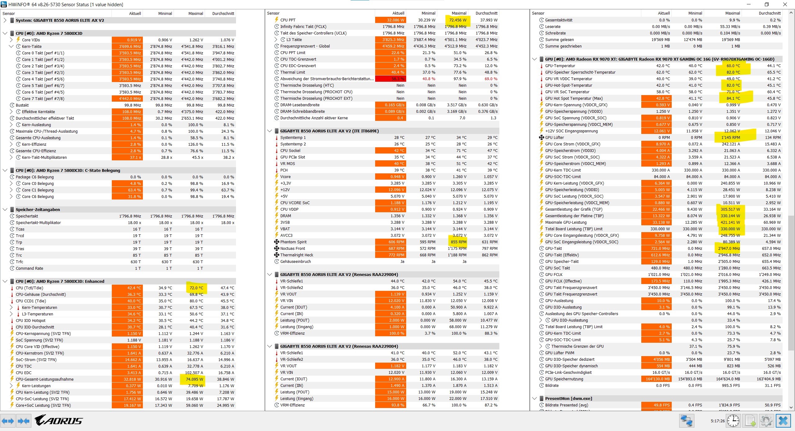

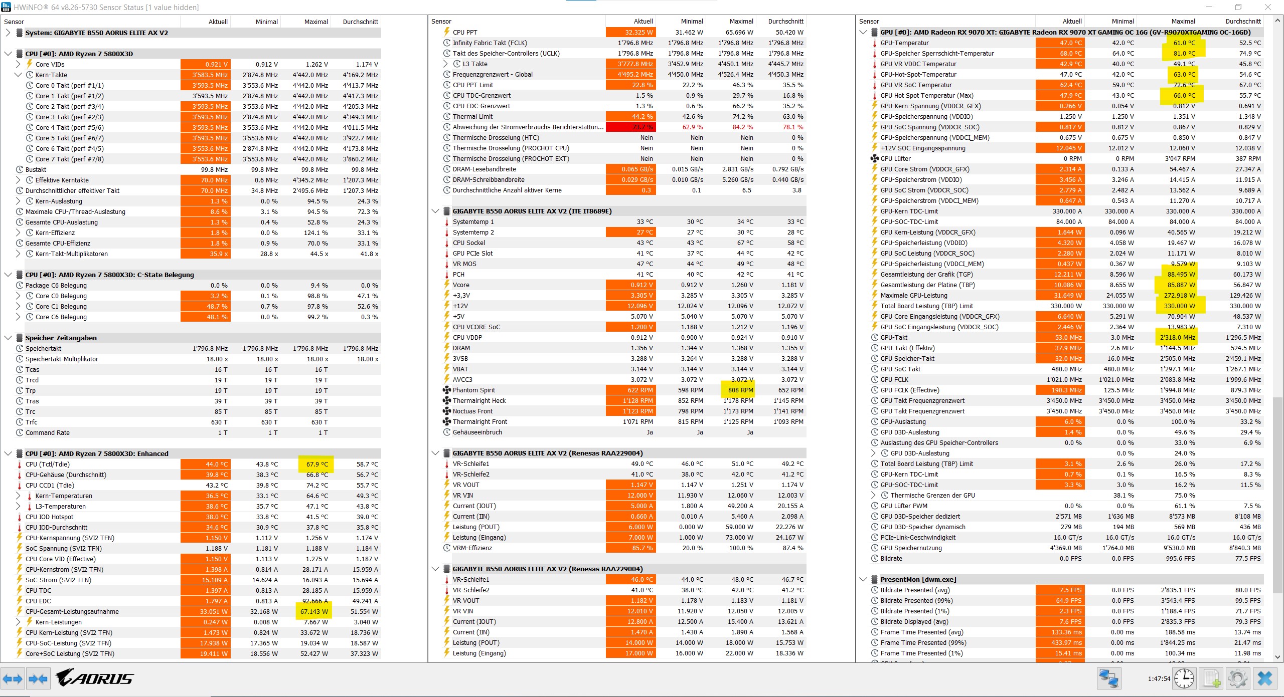

Das hier sind 3.5h APEX, WQHD, 192 FPS Max, 158 FPS Schnitt, 125 FPS 1%
Sinnlos, ja, aber zum aufzeigen was wirklich max heisst einwandfrei.
Die Karte läuft ins TDP Limit von 330W, ist dabei leise und kühl genug.
Selbst wenn mans kühler haben will, den Lüfter 100-200 RPM aufzudrehen, würde der Lautstärke nicht
gross schaden. Und man muss sich überlegen, zum Templimit meines Hynix Speichers halte ich hier ein gemütliches Delta von 26 Grad und etwa 2200 RPM Delta zur max Lüfterdrehzahl der Graka.
Und das ist übrigens das OC Profil, keine Not die Lüfter aufzudrehen.
Natürlich würd ich normalerweise die FPS auf etwa 90-100 FPS beschränken, das reicht allemal.
Und das ist noch Stock, etwas UV werde ich sicher auch noch betreiben.
Sprich alle Bauteile sind dann also eher deutlich kühler als hier zu sehen.

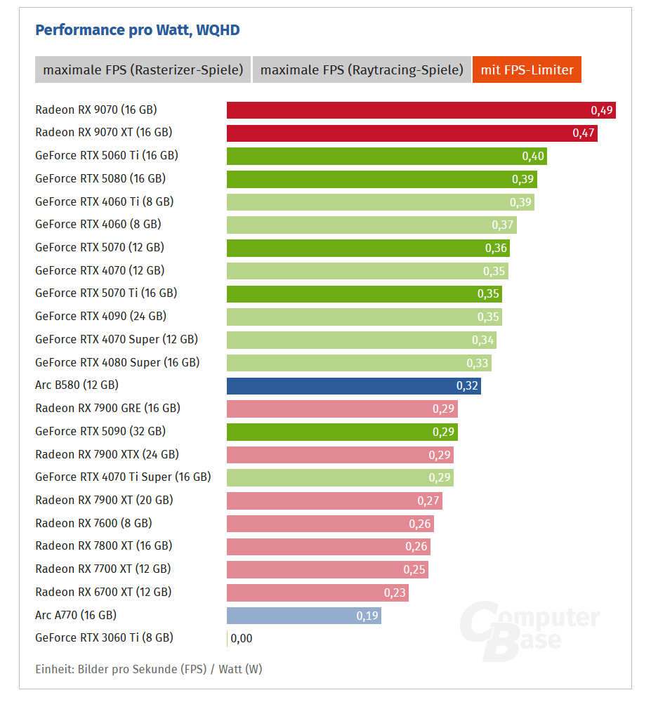

vielleicht hättest du von deinem test mal ein paar capframX aufzeichnungen machen sollen. Da hätte man gesehen wie sich die fps verhalten, wo die min fps liegen.
Du betonst so stark „effizienz“ im Treiber. Meinst du das treiber profiel im Adrenalin?
Hattest du das mal manuel mit dem stock setting nachgeprüft, ob es da vielleicht ein problem gab?
Bei deiner Nvidia liegt einfach schon der Max takt an somit boostet sie auch nicht höher und hat dadurch eine ersparnis
bei der 9070 hattest du ja nur das PW limit gesenkt( oder das profiel gewählt) aber die karte hat ihren max boost takt nicht erreicht. Somit versucht sie weiter max die tdp zu erreichen. was sie ja auch mit höherer MHz schafft. Da sie nicht mehr soviel last hat kann sie höher boosten. was man an der takt steigerung sieht. deine peaks von ~200watt könnten von dem starken boost von Rdna4 kommen, was in test auch erwähnt wird.
Du hättest bei der Karte noch die Mhz reduzieren müssen, damit sie auch ins takt limit rennt. Allerdings geht das nur um ca. 500mhz. Wo du dann ausgekommen wärst weis ich nicht. Bei der XT liegt man dann bei ca.2900mhz.
Das ist bei Rdna3 besser, da man die komplette mhz bandbreite wählen kann. Warum das geändert wurde, keine ahnung.
Das Rdna4 mit Fps limit aber sehr effizient zu Arbeiten scheint zeigte ja der test von CB.

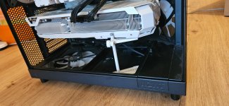

gibts was an Zubehör zu den Karten, Stütze etc?
Bei der (schwarzen) Red Devil gibts zu der GPU dies dazu:
  • ARGB-Kabel (Y-Kabel, eines der beiden Y-Enden ist allerdings verkappt und nicht verwendbar)
  • GPU-Stütze, den man unter die GPU stellen und durch drehen in der Höhe verstellen kann. Eines der Enden ist magnetisch. Das Teil scheint aus Metall zu bestehen.
  • Aufkleber mit dem Red Devil-Logo
Bei der (schwarzen) Hellhound gibbet nüscht dazu. Nur die GPU selber.

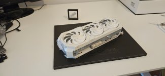

Tornavida schrieb:
@Zulgohlan
Na immer noch nicht dazu gekommen ein Foto zu machen in einer Woche ?
Die Karte macht auf jeden etwas her. Metall wäre mir generell lieber gewesen, aber der Form geschuldet viel Pkastik. Wobei sehr wertig ausgeführt, keine scharfen Ecken Kanten.
Die rgb Steuerung ignoriert sie gekonnt, hab sie eigentlich zum anderen Zeug reingehängt, ich denke da muss ich via Powercolor Treibern nachhelfen. Aber gut, hab sowieso nie Licht aufgedreht :) Bei der Lüftersteuerung das gleiche Thema...
An der Performance muss ich noch bissl schrauben, werde auf jeden Fall UV anwenden, prinzipiell schauts gut aus. Optiscaler läuft in clair obscur auf fsr 4.0 mit 60fps, aber der schießt das adrenalin ab wies aussieht.. Muss ich treibermäßig heute mal alles gescheit bereinigen und neu machen.

GPU alles Standard, einmal offen, einmal mit 95 FPS Limit (über AMD Treiber, Radeon Chill). Apex WQHD über mehrere Stunden.
Wir haben oben Total Board Power 330W, Spikes bis 420W, GPU Takt bis 2947 Mhz
Hier mit max 95 FPS haben wir TBP 85W, Spikes bis 272W, 2318 Mhz Max, sogar der Speichertakt ist leicht niedriger.
Du liegst also von vorne bis hinten komplett daneben. :D

Gibt es einen Grund warum bei 95fps Limit die Lüfter bei 3000rpm max laufen?
Zumindest kann man hier schön sehen, dass der VRAM immer heiß bleibt.
Das liegt an der Gigabyte Control Center Software, die übernimmt die Lüftersteuerung und hat noch so nen Bug, dass sie den Lüfter auch im Idle alle paar Minuten ohne Not auf 3000 RPM aufheulen lässt.
Habe sie aus Interesse mal installiert, weil man kann die Beleuchtung damit auch ohne ARGB Anschluss auf der Karte mit derm Board syncronisieren. Und bekommt Treiber für WLAN, BT, LAN etc. angeboten, an die du sonst nicht ran kommst, wenn du nicht weisst wo sie abliegen.
Wenn die Software nicht läuft oder der Rechner ohne die Software gestartet wurde, gibts das nicht.
Nur mit dem AMD Treiber hast an der Stelle mit 95 FPS normal an die 1000 RPM.

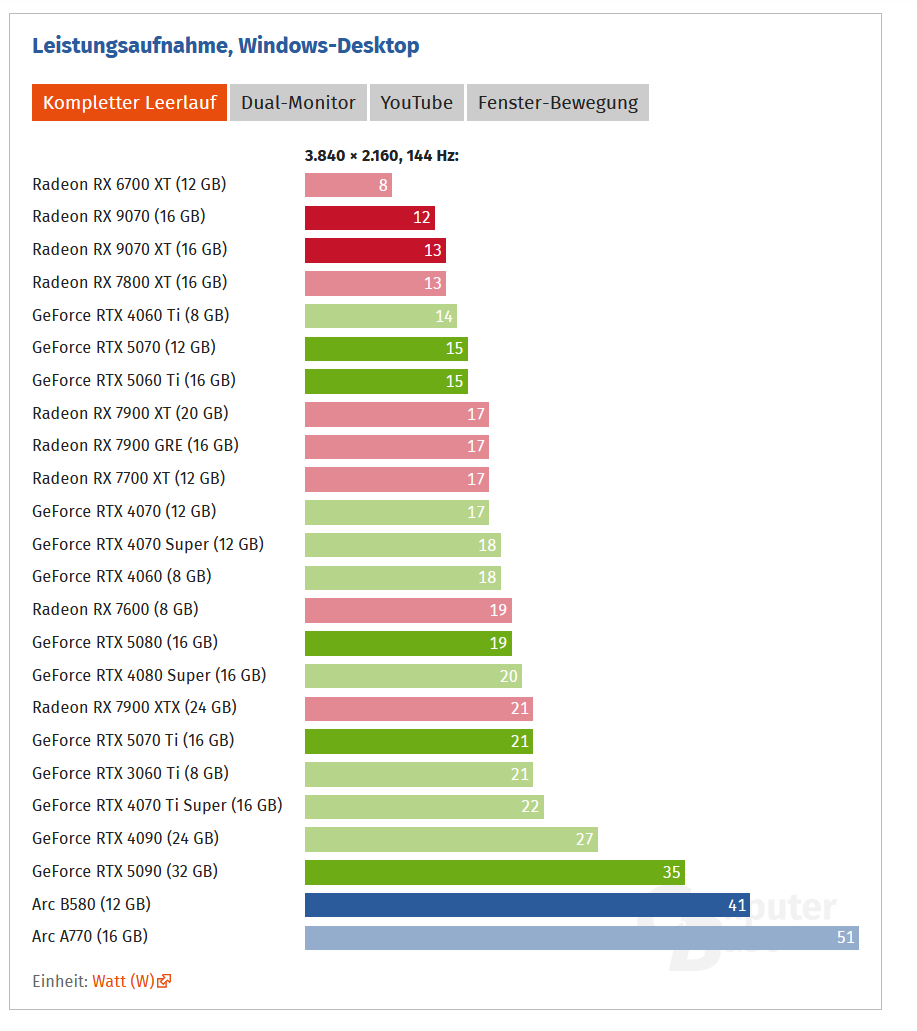

Übrigens grad frisch von CB
Reaktionen: RaptorTP

@RaptorTP

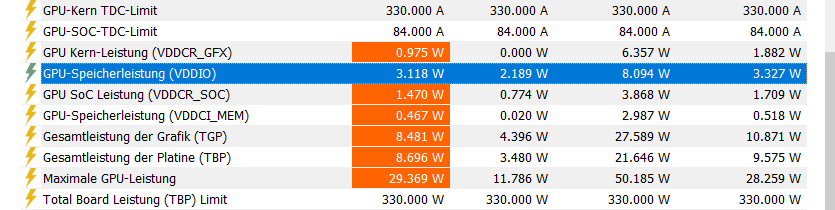

Das wären dann 13W mit einem und zwei Monitoren
Davon der Speicher alleine etwa 2-6W
