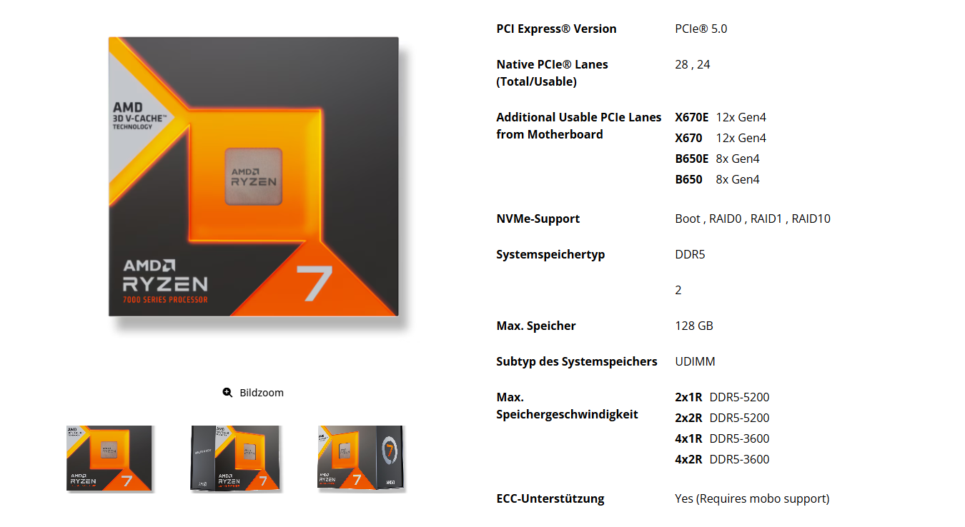

redjack1000 schrieb:
Der Speicher ist nur ein Teil, der Rest muss das auch können.
Schau mal hier -> Anhang anzeigen 1737036
Alles was mehr als 5200 ist, ist übertakten, das kann funktionieren, muss aber nicht.
Quelle -> https://www.amd.com/de/products/processors/desktops/ryzen/7000-series/amd-ryzen-7-7800x3d.html

Das könnte es echt sein! ☺️
