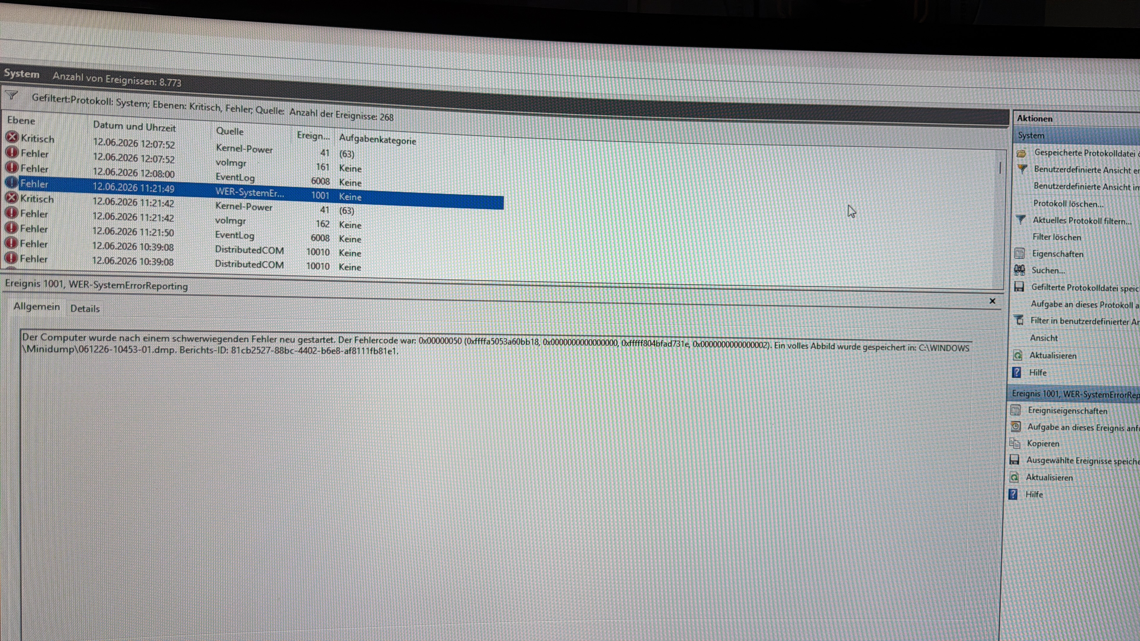

wir haben die oben genannten Komponenten zusammengebaut. Leider stürzt der PC willkürlich zwischendurch ab und zeigt einen Screen. Siehe Bilder. Ich würde mich freuen, wenn ihr mir helfen könnt. Benötigt ihr weitere Informationen?
Ich habe probiert EXPO zu laden und die MHZ auf 5600 zu begrenzen.

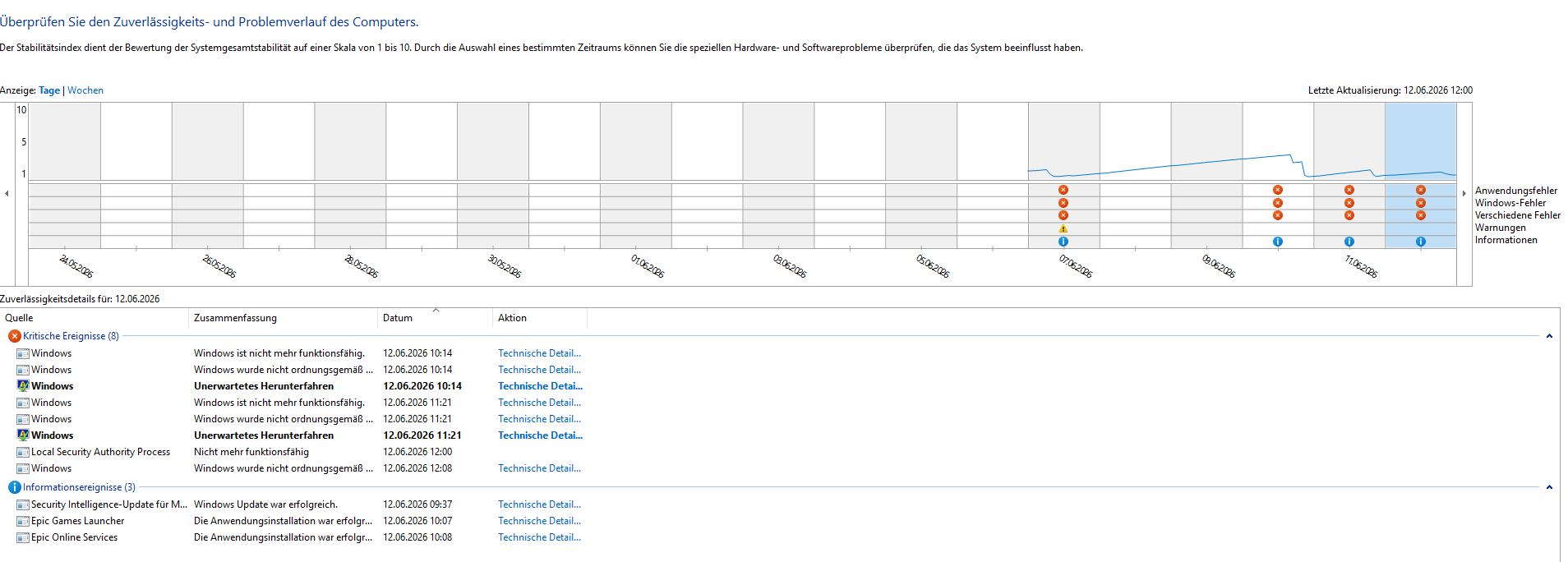

kann auch gut das netztteil sein.
zeig mal bitte 1-2 rote tage im zuverlässigkeitsverlauf - auch gern da wo das angefangen hat.
Da sieht man ggf. auch pattern zu Updates / Software die dabei lief. Diverse RGB Software von Corsair, MSI & Co ist auch gern instabiler mist

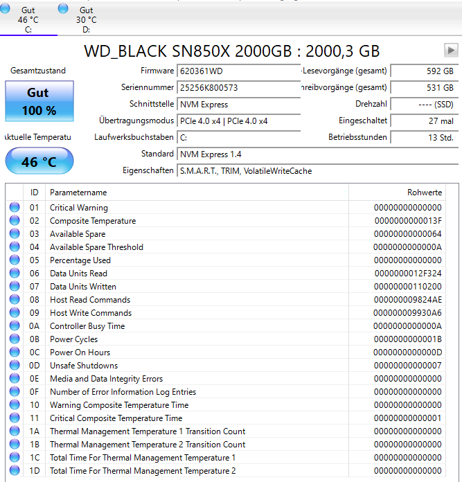

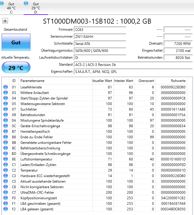

Wie geht's der Festplatte? Schau mal bitte mit crystal disk info

madmax2010 schrieb:
hat das was gebracht?
Hi danke !
Kannst du damit was anfangen? Danke dir :)
Zustand sieht gut aus.

Zer0DEV schrieb:
"Fehlerursache: ntfs.sys"
Der allerdings durch den 0x50 hervorgerufen wird, den der zweite Screenshot dokumentiert. Es ist ein Folgefehler, der uninteressant ist, weil die eigentliche Ursache der PAGE_FAULT_IN_NONPAGED_AREA behoben werden muss. Und der weist ganz klar in Richtung Speicher und dessen Taktung. Von daher ist es völlig unsinnig, jetzt mit irgendwelchen Tools auf den Datenträgern rumzurühren - denn das behebt die eigentliche Ursache gar nicht, sondern ist ein planloses rumdoktern an den Symptomen.
