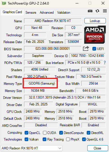

@flippifloppi wie gewünscht :)

Und sind die Temps weniger bei Samsung?
Ja, meine Höchsttemperatur beim VRAM war bisher 78 Grad bei +10% PT. Falls da auch noch Screenshots gewünscht sind, kann ich die morgen Abend nachreichen.
@Skavermin Allgemeine Stats wären noch interessant. War das beim Stresstest? Beim zocken? Wie schnell waren die Lüfter 30, 50, 100%? Ram OC? etc.
screeen brauch ich nicht^^
RAM-OC betreibe ich nicht. Ich habe die Grafikkarte lediglich untervoltet (-50 mV) und das PT um 10% erhöht. Die Lüfterkurve ist zudem ebenfalls unangepasst und die Lüfter drehen maximal auf 1.850 RPM.
Die Temperaturen verfolge ich eigentlich regelmäßig und weder beim zocken noch bei der anschließenden Absolvierung von Benchmarks (2-3 x Time Spy und sodann nochmal Steel Nomad) erreicht der RAM höhere Temperaturen.
Reaktionen: angHell
Um die 52 Grad. Überprüfe ich aber sicherheitshalber nachher nochmal. Da bin ich mir nicht zu 100% sicher.
Skavermin schrieb:
Danke für deine Mühen, interessant.
Ich muss herausfinden, ob man das unter Linux auch auslesen kann.
Jedenfalls ist für mich trotzdem noch nicht geklärt, was die unterschiedlichen Temperaturen zu bedeuten haben. Es könnte auch wegen unterschiedlicher Messmethoden zur Differenz in der Anzeige kommen.
Technisch besser wäre der Samsung Speicher nur, wenn er entweder wirklich bei gleicher Leistung weniger warm werden würde oder sich halt besser übertakten lassen würde.
@wmbq also im kompletten Idle sind es 32 Grad. Wenn ich z.B. Hunt auf hohen Einstellungen bei einer FPS-Limitierung von 100 spiele, sind es z.B. ca. 56 Grad.
