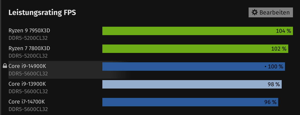

SSD960 schrieb:
Merkt man es? Vermutlich nicht im entferntesten.
Im ähnlichen Rahmen wie man den Unterschied zwischen Intel 13./14. Generation und AMD 7000X3D gemerkt hat:
Und „damals“ hieß es bei PCGH
Wir sagen bereits direkt in der Einleitung: Dieser Achtkerner zeigt Intel, wo es lang geht!
Hier sind es sogar 5% :p

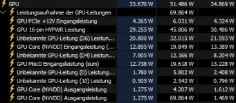

Ich weiß jetzt nicht, ob das mit dem neuen Treiber zu tun hat, aber ich habe in HWInfo einen Idle-Verbrauch von 33W im Idle festgestellt. Das ist mMn sehr hoch - kann das jemand bestätigen oder hat ein Gegenmittel?
Habe eine Zotac RTX 5070ti AMP Extr. INFINITY
@Dirk aus F.
Meine PNY RTX 5070 Ti OC zeigt ähnlichen Verbrauch.
Idle: ~ 28W
War mit dem vorherigen Treiber auch schon.
Der relativ hohe Verbrauch wird auch im Netz des öfteren berichtet.
Vielleicht eine Eigenart der OC-Varianten bzw. VGA-Bios?
Habe mich damit abgefunden.
Bei meiner Konfiguration ist der Mehrverbrauch von 4070Super auf 5070 Ti hinnehmbar.
Reaktionen: Dirk aus F.
Ganz im Gegenteil. Der Idle Verbrauch sollte nun geringer sein. Bei meiner 5070ti von 13/14 W auf 11/12 W weil auch die Idle MHz gesunken sind.
