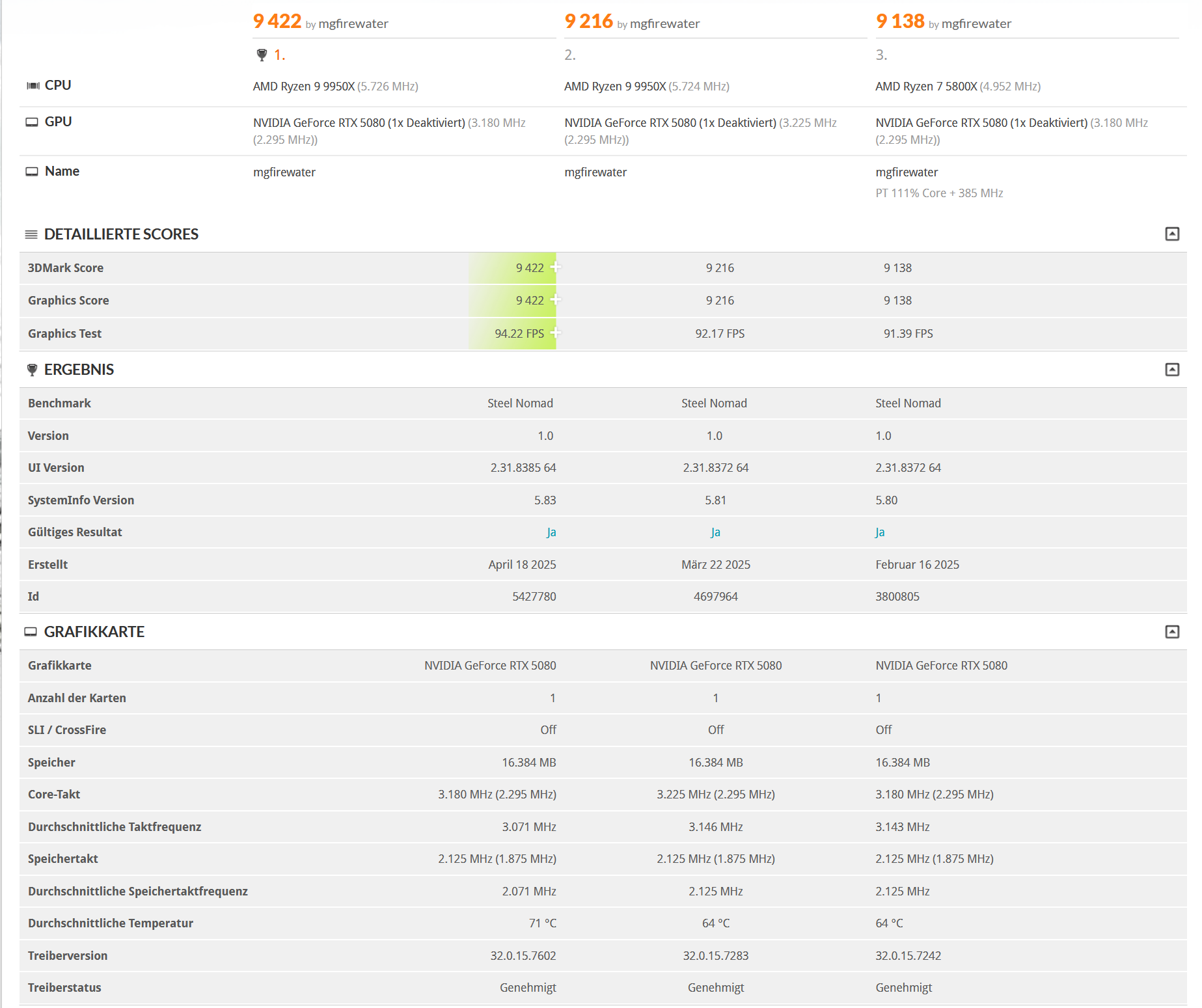

also der treiber macht einiges deutlich anders.
die temps gehen durch die decke. der boost takt ist geringer,
der ramtakt ist nicht mehr konstant, aber die fps steigen dennoch von 92 auf 94
