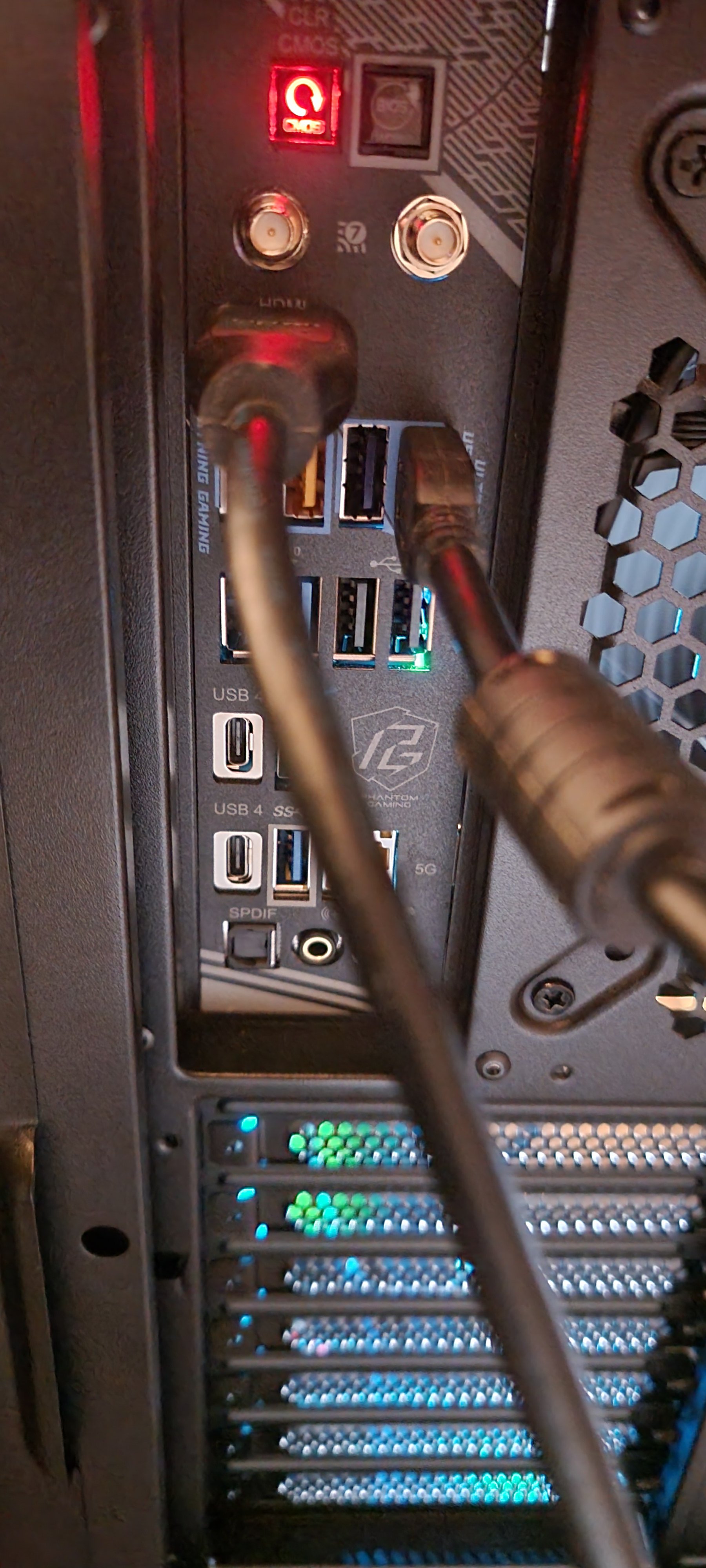

Mittlerweile bin ich am verzweifeln, weil der Rechner wie ein weihnachtsbaum leuchtet aber kein Bild bringt und ich mir den Fehler nicht erklären kann...
Der Bildschirm ist per HDMI am Mainboard angeschlossen.

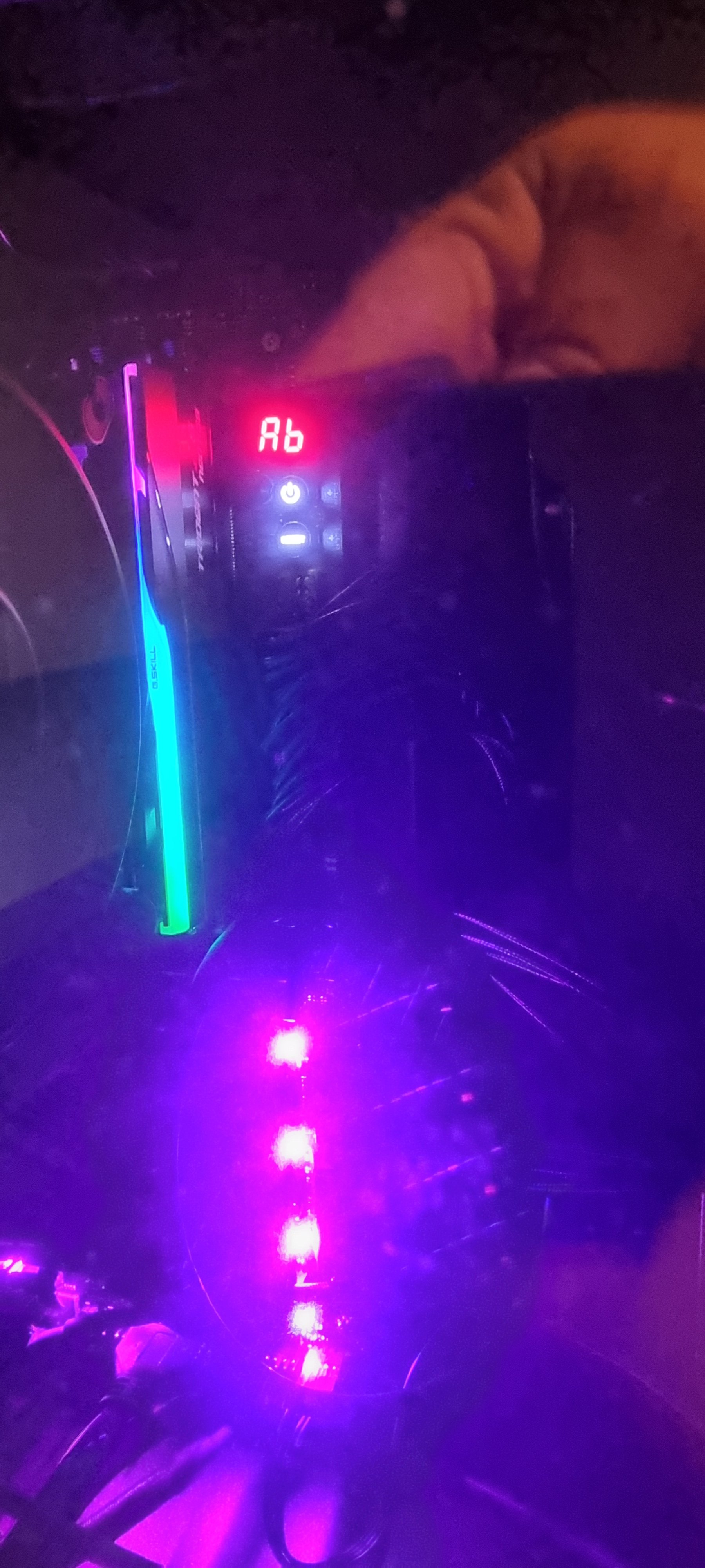

Die Fehlercodes laufen nach dem Start einige durch und dann bleibts bei A6/Ab stehen und dann tut sich nichts mehr.
Laut Fehlerbeschreibung handelt es sich entweder um DXE_SCSI_DETECT oder DXE_SETUP_INPUT_WAIT. Beides bringt mich nicht wirklich weiter; diverse User in verschiedenen Foren schreiben "der wartet im BIOS auf eingabe, mach da mal weiter". Nur habe ich kein Bild.

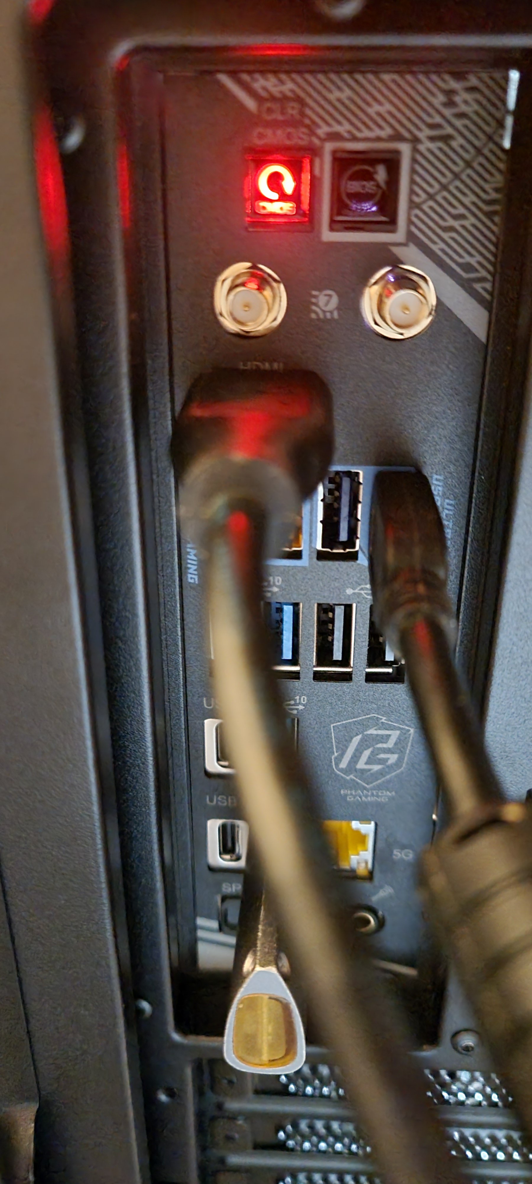

Über die Option "BIOS FlashBack" habe ich schon probiert, die aktuellste Version einzuspielen, aber auch das tuts nicht. Laut Handbuch soll das Bios als "creative.rom" auf einen leeren FAT32 Stick, der geht in den markierten Flashback Port und nach 3 Sekunden "FlashBack" Taste drücken blinkt die grün auf. Sobald es nicht mehr blinkt, ist alles ok; leuchtet es dauerhaft GRÜN gibts einen fehler.
Bei mir leuchtet die CMOS CLR permanent ROT, die BIOS FlashBack ist aus. Halte ich die BIOS FlashBack 3 Sekunden, blinkt die kurz ROT und bleibt dann permanent ROT. Was das bedeutet, konnte ich bisher nicht herausfinden, AsRock erwähnt mit keinem Wort "ROT".
Anbei die Anzeige vom Mainboard und wie es hinten aussieht, wenn ich das Netzteil einstecke. Im Video sieht man die Fehercodes durchlaufen bis zum Punkt wo es bei A6/Ab stehen bleibt.

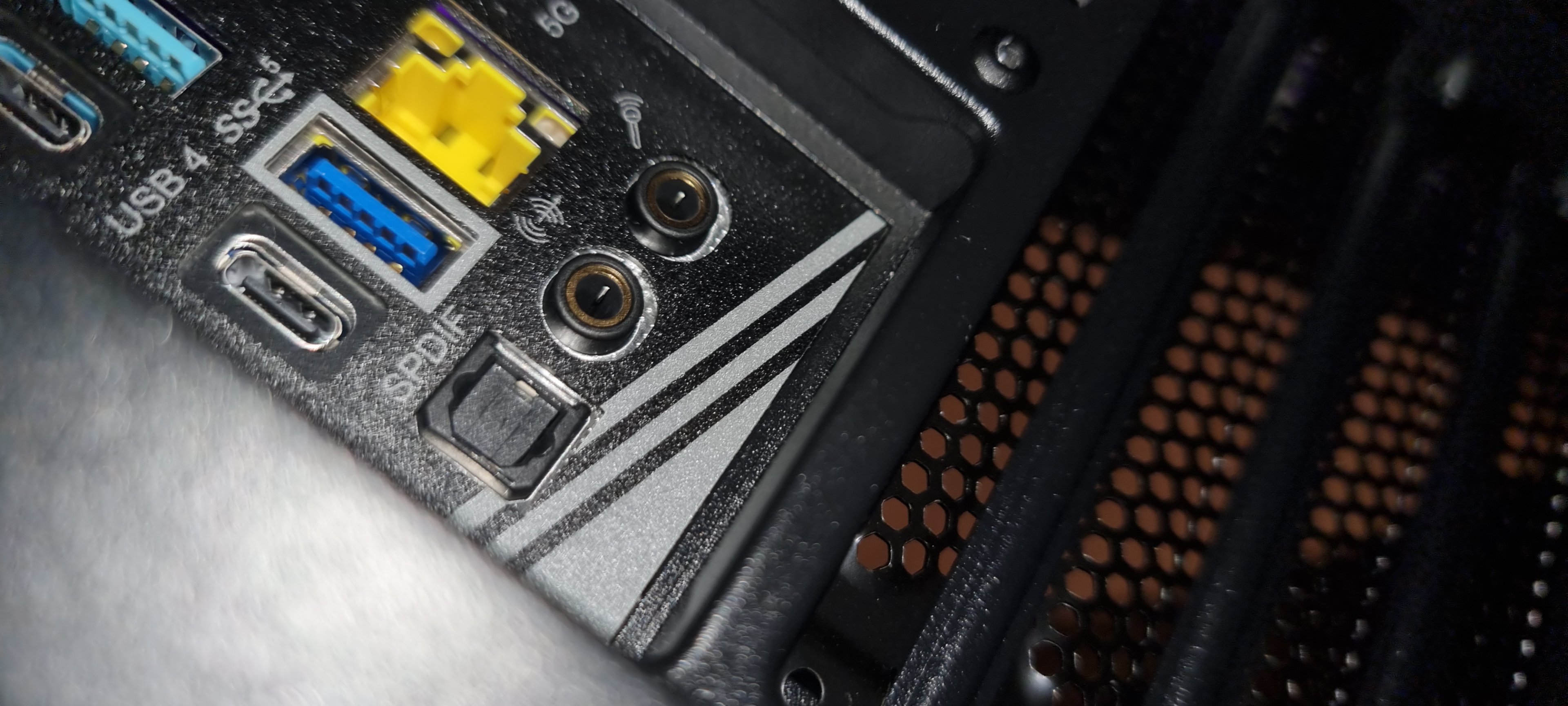

Welchen Grund hat es, das die Slotblende so ungenau zu den Anschlüssen sitzt?
Da passt etwas mechanisch nicht.
?! ... was meinst du ? Denke das ist eher die Perspektive.
Ein AsRock X870E Nova hat eine integrierte Blende.
CU
redjack
das sieht glaube ich nur seltsam aus, da ist nichts verbogen oder verzogen. Hier nochmal andere Perspektiven.

Laut Handbuch sind Deine Fehlercodes bei 2.14 DrDebug aufgelistet.
0xA6 DXE_SCSI_DETECT
0xAB DXE_SETUP_INPUT_WAIT
In alten Foreneinträgen steht ersteres wohl dafür wenn keine Festplatte installiert oder erkannt wird, evtl BIOS Problem.
"The "A6" Dr. Debug code on an ASRock motherboard indicating "DXE_SCSI_DETECT" relates to the Detection of SCSI (Small Computer System Interface) devices during the DXE (Driver Execution Environment) phase of the motherboard's boot process. This phase is critical for initializing drivers and hardware before the operating system loads. If your system halts at this error, it suggests an issue with recognizing storage devices or possibly a misconfiguration. To fix this, ensure all storage devices are properly connected and configured in the BIOS. If you're using any SCSI devices, ensure they are compatible and correctly connected. Additionally, resetting the BIOS to default settings or updating the firmware might resolve the issue if it's related to a misconfiguration or compatibility problem with the motherboard's current BIOS version. "
Zweites könnte ebenfalls ein Bios Bug sein.
"I think i also noticed a UEFI-bug (BIOS Version P1.20). Im not sure which of the UEFI-settings are responsible for this bug, but i think it must be some setting regarding USB, the AST2500 or SATA. I trapped into this bug twice and maybe ill try to figure out which of the setting is responsible for this bug later... The bug leads into a unresponsible system and i was only able to get out of this by removing the cmos battery for some seconds. When the yet unknown according UEFI-setting is configured, the system will boot, beep 5 time, stuck in 0xAB (DXE_SETUP_INPUT_WAIT), enters the bios automatically and will remain unresponsible for inputs, no mather if the input comes over USB-Keyboard or the webinteface. "
Ich würde darauf tippen das das Board defekt ist, wenn das BIOS Update nicht wie vorgeschrieben funktioniert.

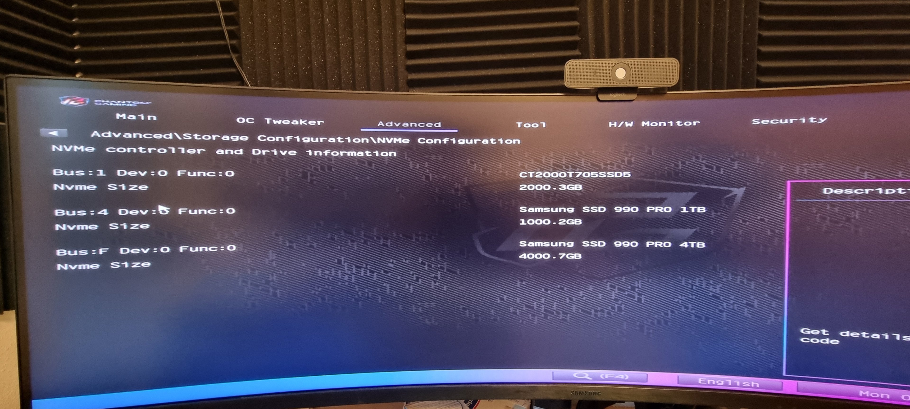

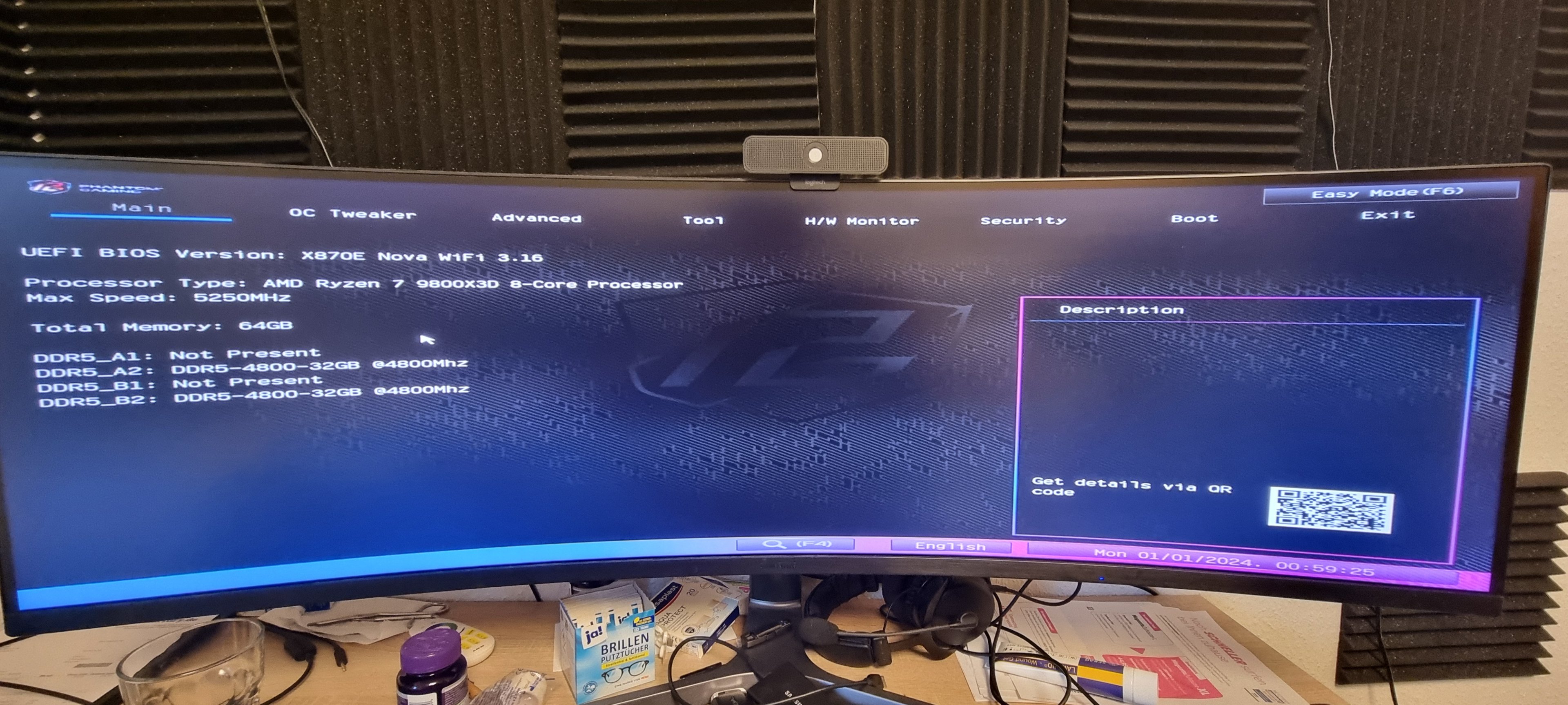

Gerade hab ich wieder alles zusammengebaut für "ich schicks zurück an Mindfactory, leg 180€ bei und dann sollen die sich drum kümmern dass das endlich läuft", habs einfach nochmal gestartet und war plötzlich im BIOS.
SSDs werden erkannt, RAM und CPU werden erkannt, alles läuft. Unter Tools dann noch den Weihnachtsbaum abgeschaltet, weil mich das BlingBling kirre macht und die Lüfter von FullSPeed (2990RPM ist irre laut) auf Standard Runter gedreht (1700RPM ist immer noch laut aber ertragbar) und über "Exit ->Save & restart " raus aus dem bios, und schon wieder bin ich bei A6/Ab und bekomme kein Bild.
Hier heißt es "Ab/A6 = du bist im BIOS" https://www.reddit.com/r/ASRock/comments/1h6756m/x870e_nova_a6_ab_code_question/
Hier hat einer das Problem vor 2 Monaten im AsRock Forum gestellt, aber keine Rückmeldung bekommen. https://forum.asrock.com/forum_post...0e&PID=157057&title=x870e-nova-wifi-a6#157057

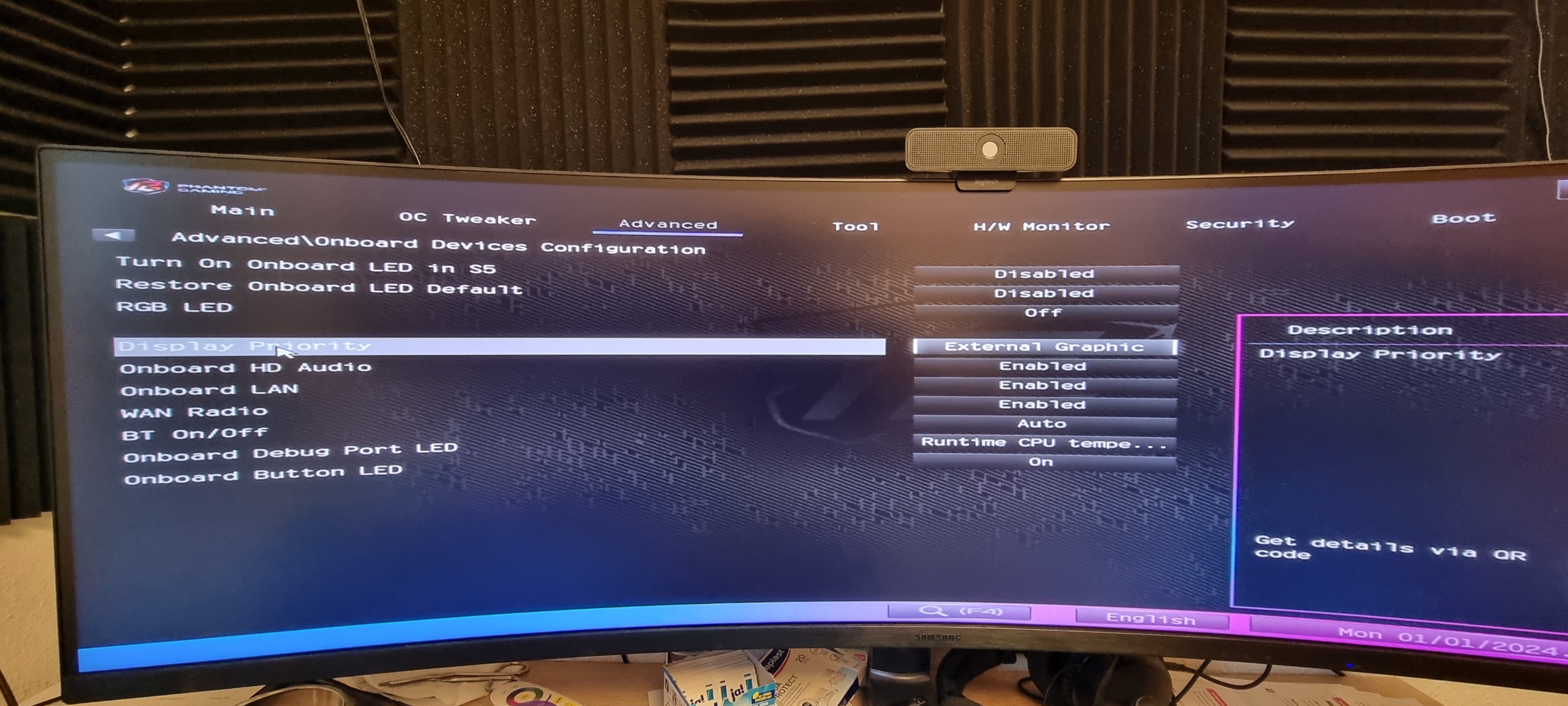

external ist doch eine externe (extra Graka) also die, die du in den PCI-E Slot stecken würdest.
Moment benutzt du aber die interne (iGPU der CPU) weil HDMI am Mainboard, richtig ?
oder ist jetzt deine 2080Ti mit "Problemen" drin ?
Reaktionen: Restart001
external ist die EInstellung, die standardmäßig ausgewählt war, drum hab ichs so gelassen.
Nein, es ist weiterhin nur keine GPU eingebaut.
@Restart001 auch wenn das nur die Priorität sein sollte und kein "nur das geht" komme ich nicht mehr bis da. Zumal das Bild mit angeschlossener iGPU war, eine eGPU hat der Rechner noch keine gesehen
Würde ich ja versuchen, ABER ICH KOMME NICHT MEHR BIS ZUM BIOS. Schwarzes Bild, A6/Ab als Fehlercode. Nach mehrfachem Neustart kam mal 0x00 und 0x39, aber das Pendelt sich immer wieder bei 0xAb bzw. 0xA6 ein (immer das gleiche, für mich nur nicht klar erkennbar obs ein kleines B oder eine 6 ist)
