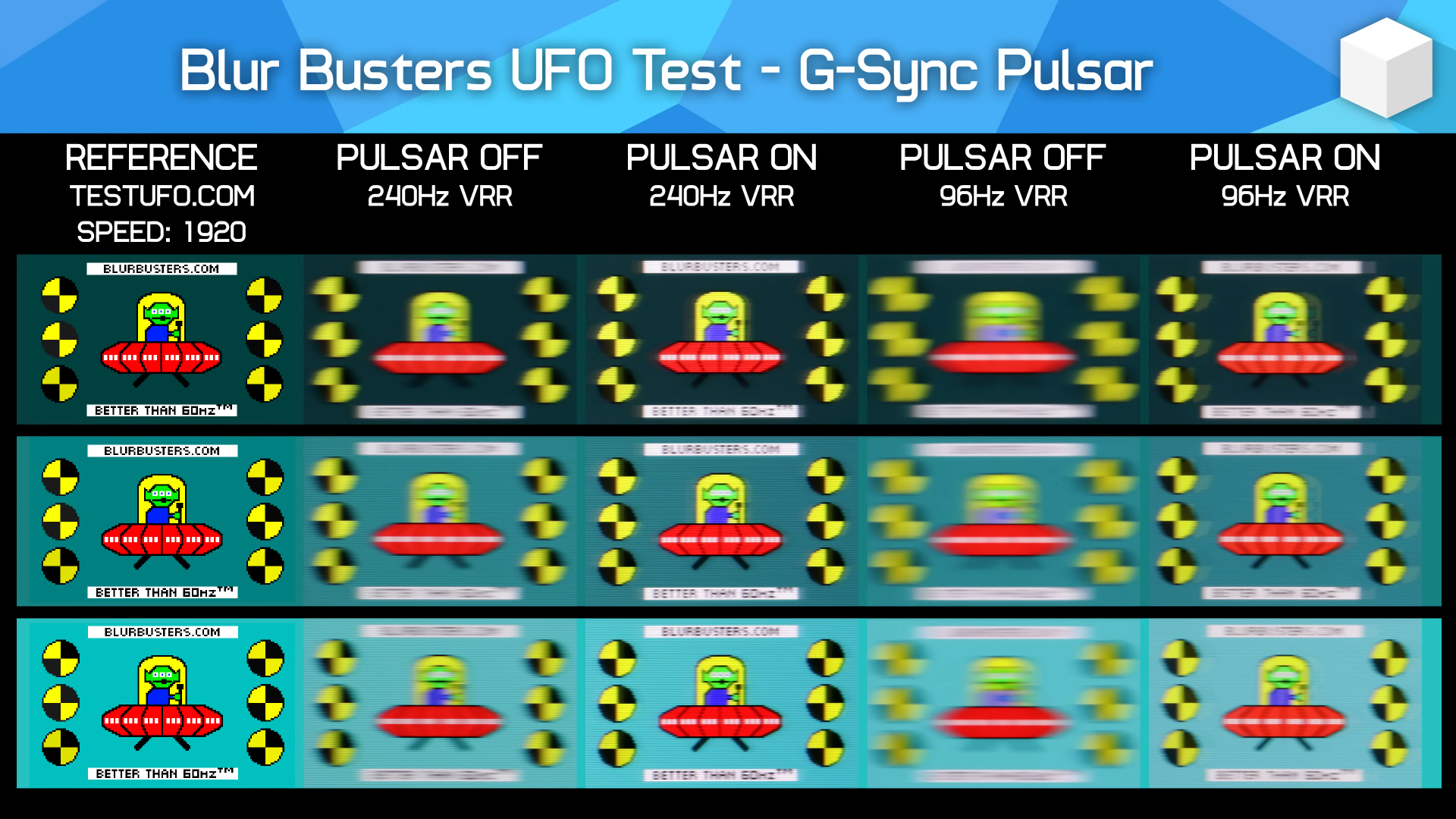

Uui, da sieht man wie 240fps+Hz noch lange nicht ausreichend für ein scharfes BEwegtbild sind, WENN die Bewegungsgeschwindigkeit nur hoch genug ist.
Und 96fps+Hz mit aktiviertem pulsar sind noch immer schärfer in Bewegung als 240fps+Hz ohne pulsar.

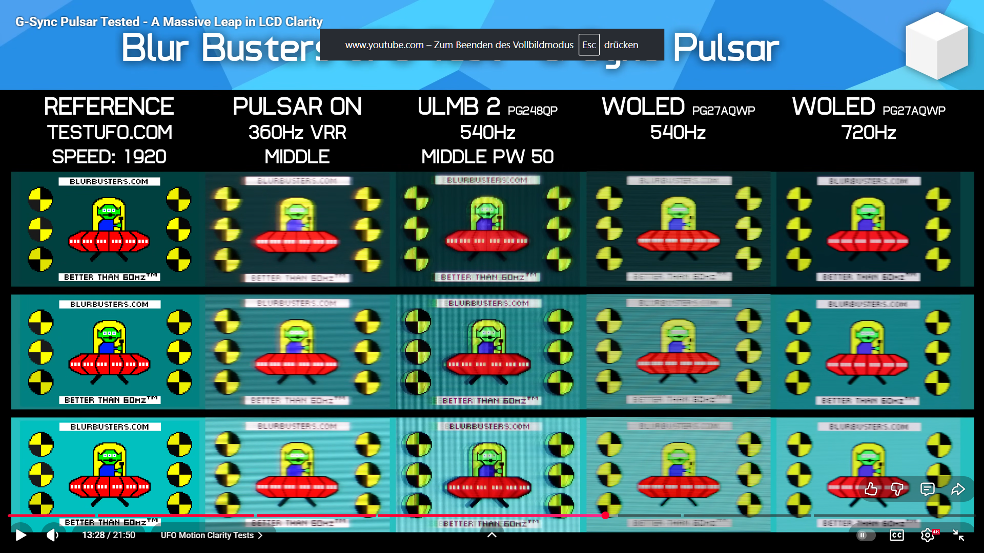

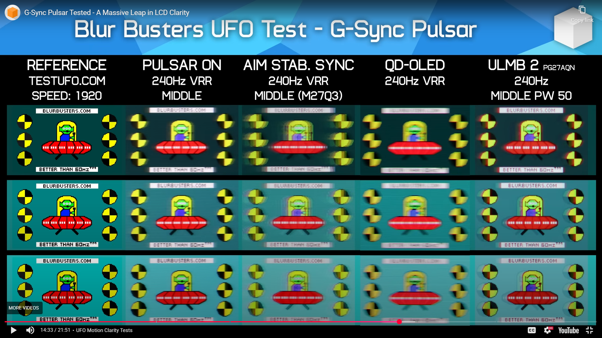

Ein G-Sync Pulsar Monitor sollte z.B. bei 120Hz bereits die Bewegungsschärfe eines 300 Hz OLED übertreffen. Nvidia spricht immer von einer viermal höheren Schärfe in Bewegung. Auf die MPRT Tests dieser Monitore bin ich auch gespannt. Mit einem OLED würde das grundsätzliche Prinzip auch funktionieren, aber da etwa 75% der Helligkeit verlorengehen, ist das noch nicht sinnvoll.

Einfach Mal den Artikel lesen und das Nvidia Video ansehen bevor man postet, 250hz Pulsar entsprechen 1000hz regulär.
Naja, was Nvidia sagt und wie es später ist, sind ja immer noch zwei unterschiedliche Sachen. Ich kann mir z.B. nicht vorstellen, dass 250hz Pulsar so gut ist wie 1000hz OLED. Und neben der Bewegungsunschärfe gibt es ja noch andere wichtige Parameter, wo OLED gegenüber IPS Vorteile hat. Ich kann mir z.B. auch nicht vorstellen, dass jetzt alle E-Sport-Gamer direkt auf diese neuen IPS-Monitore wechseln werden.
