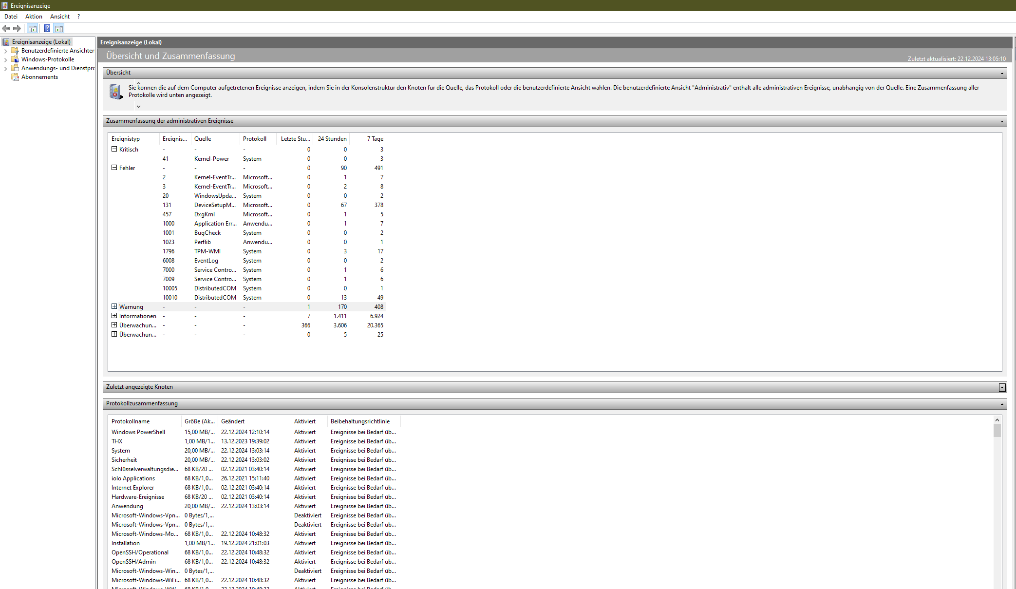

Der Zuverlässigkeitsverlauf zeigt fast für jeden Tag ne Warnung an. fast immer ist es die Blitz.gg App :confused_alt:
peterX schrieb:
Blöd nur, wenn man zwar sieht, dass schon 7 Fehler in der letzten Std und 57 in den letzten24 Std aufgetreten sind, man aber es nicht für nötig hält das mal auf zuklappen.
Denn dann hätte man ja auch sehen können um welche es sich handelt.:mussweg:
Habe mal die Fehler und Kritischen ausgeklappt. Du ich mache das alles nicht absichtlich. Ich weiss nur wirklich nicht welche Infos ihr benötigt, ich kann hier nur Marionette spielen was ihr mir sagt 😁

Mein Post war ja auch nicht böse gemeint, aber man kann erwarten, dass der Hilfesuchende mitdenkt. :)
Bei den vielen unterschiedlichen Fehlern, verstärkt sich der Verdacht, dass es am Speicher liegt.

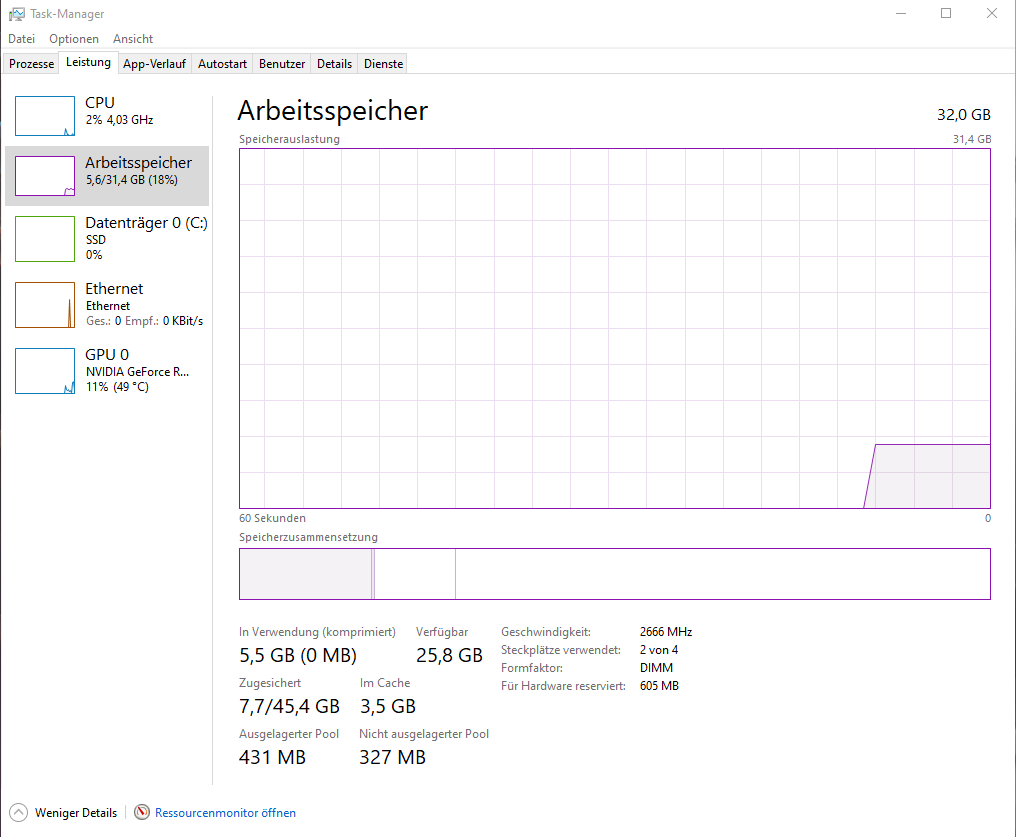

habe es umgesteckt und nun werden auch 32GB angezeigt und nicht nur 16GB RAM.
Gesäubert habe ich auch alles. Muss ich mir jetzt angewöhnen das regelmäßig zu machen, habe erst ein par Jahre einen PC, wusste nicht das die so viel staub ansammeln.
Werde jetzt noch XMP einschalten und dann mal schauen ob er noch mal aus geht die nächsten Tage oder Stunden.

Teste jetzt erst mal. Wenn die 3600Mhz trotzdem noch probleme bereiten, dann stell sie nach laden des XMP auf 3200Mhz ein.
Die Corsair können da etwas zickich sein

Das Bild der Ereignisanzeige, das wolltest du doch haben ....
Ein Bild wollte ich nicht, sondern dass DU dort tiefer suchst, nach Fehlern und Hinweisen. Ist leider nicht genauer zu erklären, solange man die Ursache nicht kennt.
Was ist denn das Blitz.exe? Sonst noch mehr, evtl kritische Software an Bord, wie AV-Suite, Security, Firewall etc?

Mir ist noch was eingefallen, vielleicht ist das nicht relevant, aber wo ich gerade in der Ereignisanzeige etwas recherchiere ist mir beim lesen des Fehlers Kernal-Power 41 (Das System wurde neu gestartet, ohne dass es zuvor ordnungsgemäß heruntergefahren wurde. Dieser Fehler kann auftreten, wenn das System nicht mehr reagiert hat oder abgestürzt ist oder die Stromzufuhr unerwartet unterbrochen wurde.) eingefallen, das ich vor kurzem die Handwerker zuhause hatte, da ich 3 mal nen Stromausfall in einem Stromkreis der Wohnung hatte. Das ist jetzt zwar nicht mehr vor gekommen, aber kann es vielleicht auch an der Steckdose liegen?
Bullemann88 schrieb:
Das würde ich vielleicht als letztes versuchen oder?
Wie schon oben geschrieben, teste erst mal ob jetzt alles wieder läuft.
Hattest du die GPU auch mit sauber gemacht? Würde nicht schaden, so wie der Rechner aussah.
Das kernel power41 kommt immer bei Stronausfall, oder wenn der Rechner abstürtzt und neu startet.

PS warum läuft der Speicher jetzt auf 2666 (laut Taskmanager) und nicht mehr 2400 MHz?
