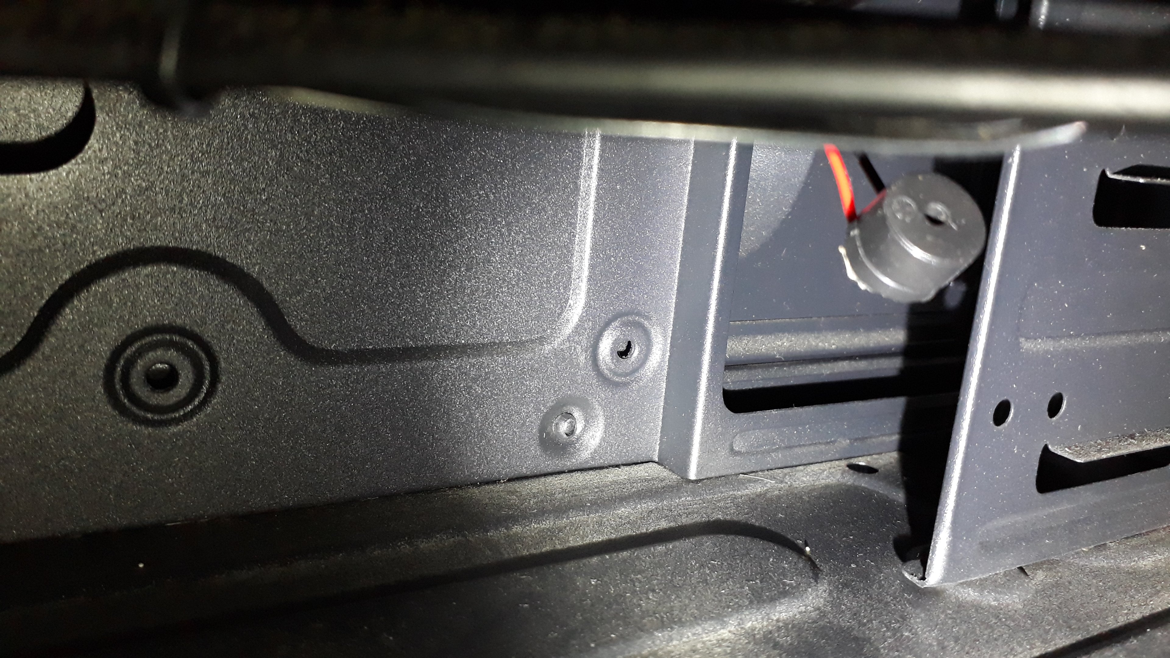

ich vermute mal das dieses kleine runde teil die motherboardbatterie ist. wie lange kann ich die abgeklemmt lassen, das original mit diesem stecker finde ich nicht, muß also die neue an die steckerkabel löten.

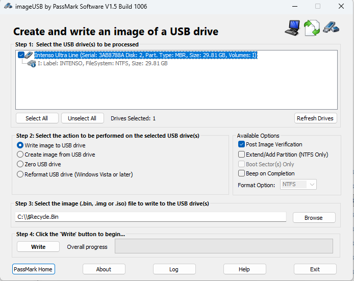

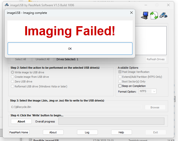

der memtest funktioniert nicht >"imaging failed"
wenn ich write klicke kommt das:
das ist ein PC Lautsprecher für Beep Codes, die nutzt man eh nicht mehr.
Lass ihn doch weg.

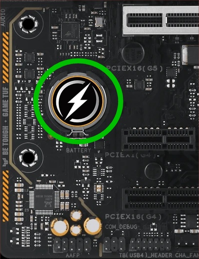

Das ist der Piepser, wie schon gesagt.
Die BIOS-Batterie CR 2032 liegt links unten auf dem Mainboard:
Da ist kein Kabel dran und sie ist in allen großen Märkten und Tankstellen erhältlich für ein paar Euro.
Der USB-Stick ist von einer sehr unzuverlässigen Marke, den würde ich nicht benutzen.
Davon könnte man einen nehmen:

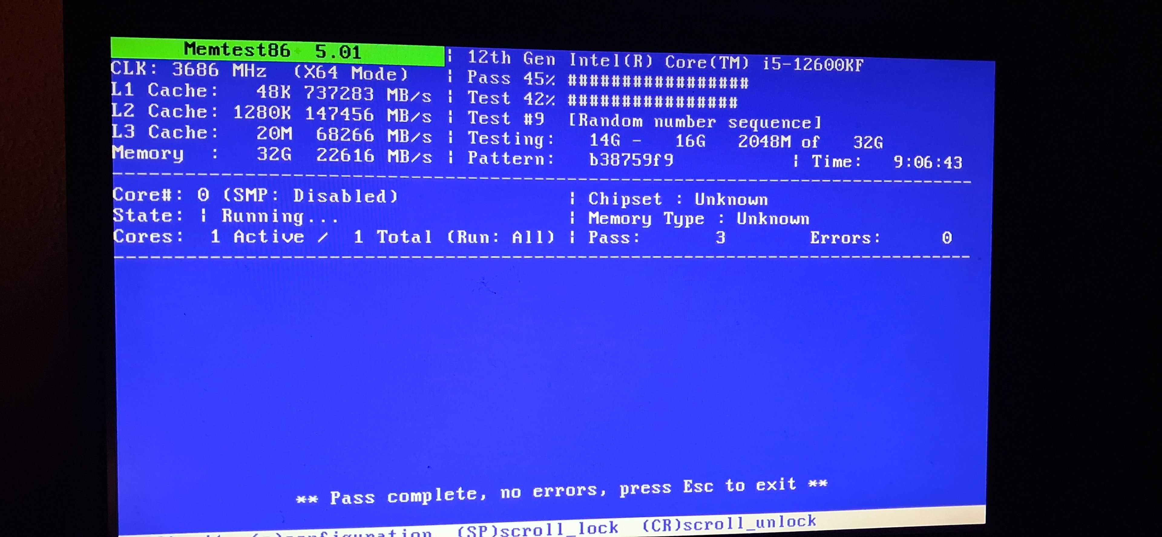

bios update erfolgreich! problem nicht gelöst. als nächstes prüfe ich den ram

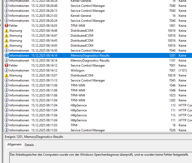

sven29ks schrieb:
hab eine diagnose über windows gemacht:
Due ist nicht aussagekrftig genug.
Nimm Memtest 86+:
https://www.computerbase.de/downloads/systemtools/memtest86-plus/
den USB-Installer, stecke einen leeren USB-Stick an und führe das Programm aus.
Dann startest Du vom USB-Stick (vorher im BIOS als Startlaufwerk auswählen) und läßt den Test laufen.
Das kann sehr lange dauern !
Dann siehst Du, ob der RAM Fehler produziert oder nicht.
Das Fehlerbild würde jedenfalls passen.
