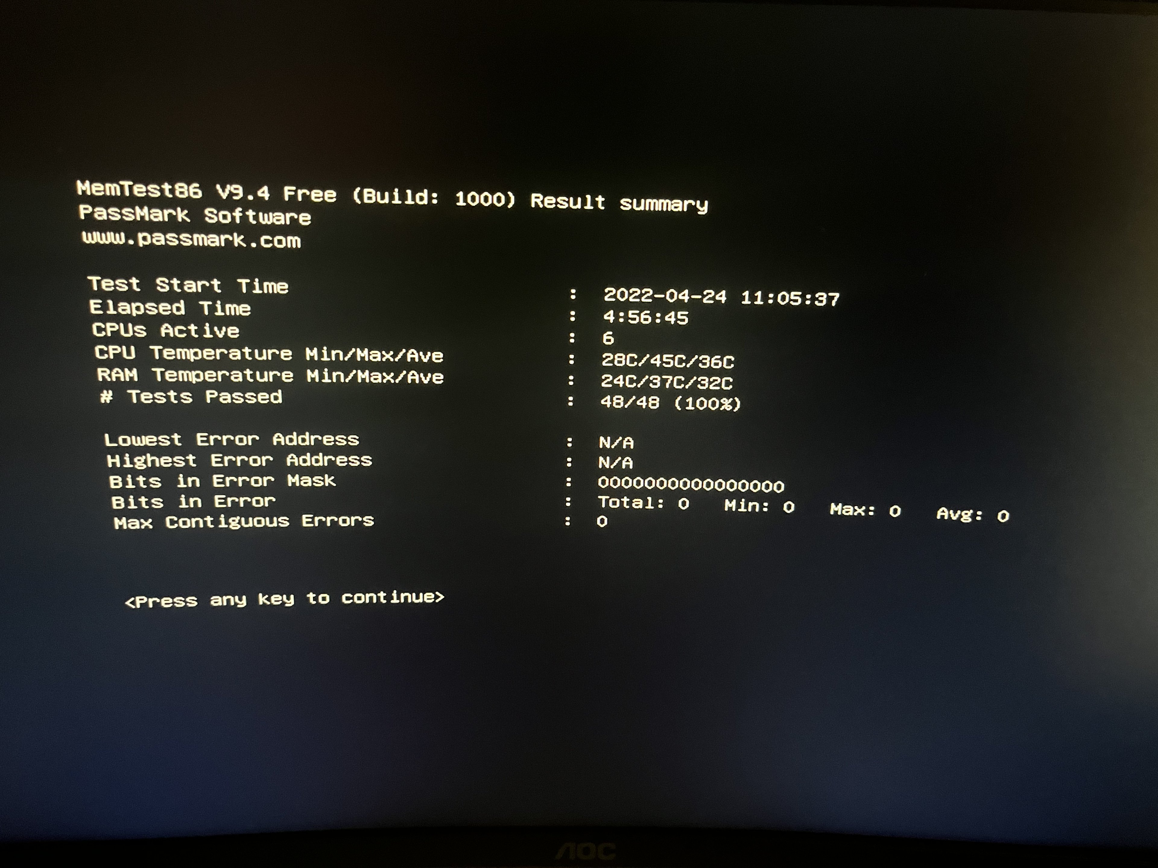

Habe jetzt den RAM Test gemacht sieht alles gut aus next step?

Drewkev schrieb:
Wurde das schon ausgeschlossen/überprüft?
Habe heute das Netzteil vom Freund eingebaut. Auch da stürzt der pc aus dem nichts ab… ich habe doch alles überprüft. GPU, CPU, RAM… alles läuft normal und das Netzteil von meinem Freund funktioniert bei ihm normal (mit der 2060 geht jedes Spiel ohne Probleme)
Hast du vielleicht noch eine Idee? Ich bringe meine gpu zum Kollegen und gucke ob es funktioniert. Weil dann liegt es am mainboard wahrscheinlich
