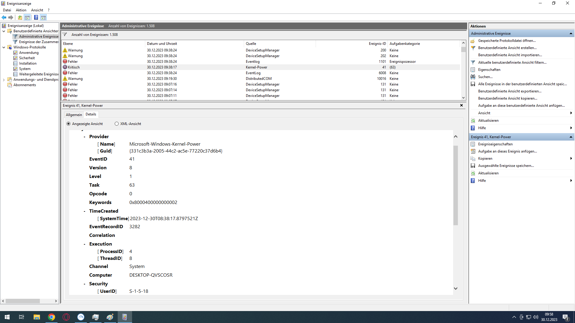

Habe noch 2 Bilder von den Systemereignissen und kritischen ereignisse angefügt,hoffe das hilft

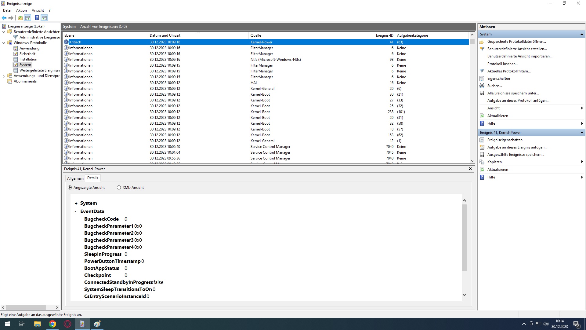

Die Bilder taugen nichts. Aus der Detailansicht wird man nur was lesen können, wenn sie vollständig wäre. Das ist sie aber nicht!
Die Registerkarte Allgemein, die wird gebraucht.
P.S. Man muss nicht von jedem Scheiss ein Foto mit dem Smartphone machen.
Es gibt die Druck-Taste auf der Tastatur, damit macht man Screenshots in voller Qualität.
Ich bessere gleich nach...

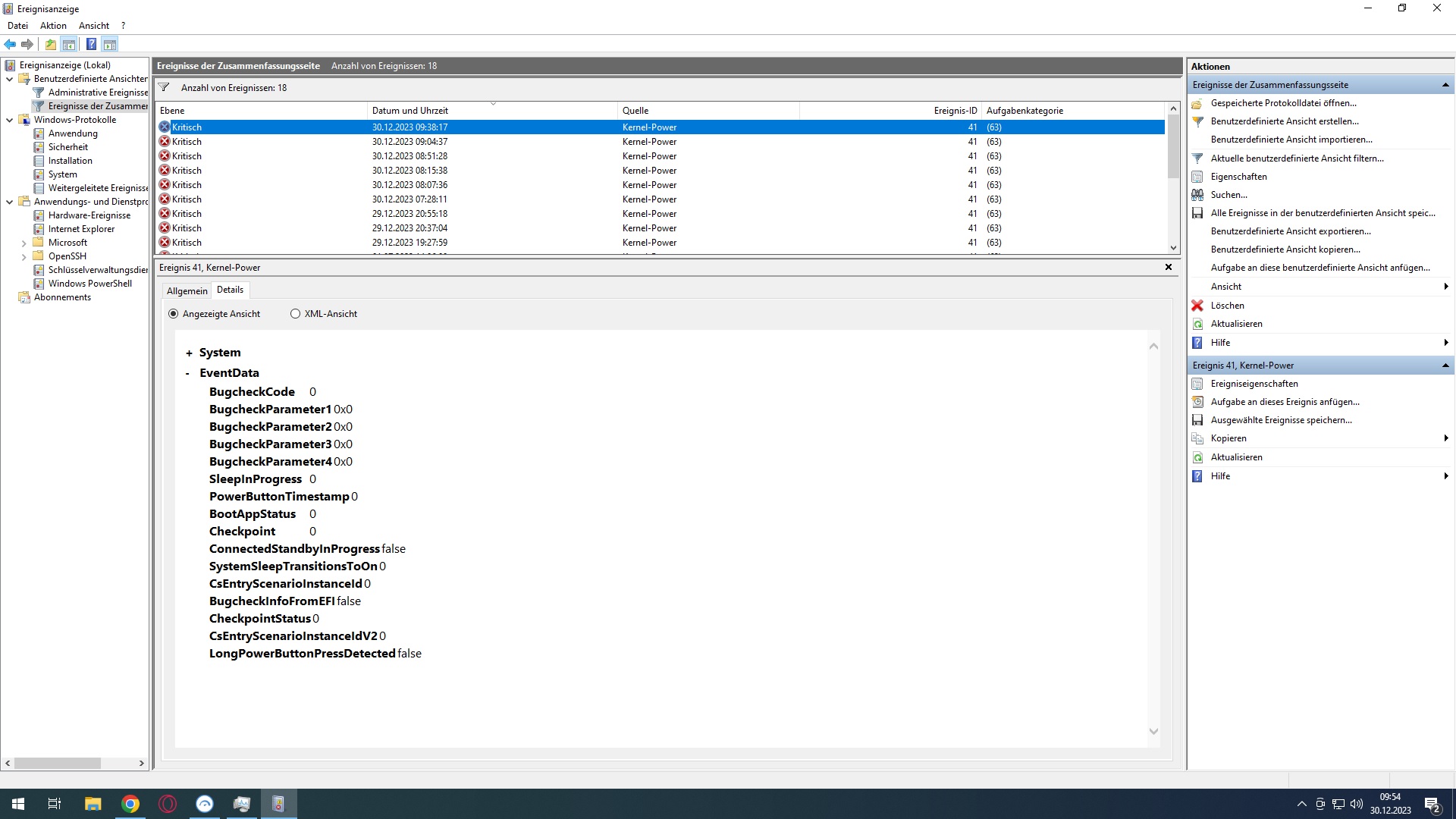

Habe nochmal 2 Screenshots vom Kernelfehler angehängt, kann leider keine Auflistung aller vorangegangenen Ereignisse sortiert nach Uhrzeit finden, gibt es da eine Möglichkeit im Eventmanager?
Klick auf Windows-Protokolle > System und dort ist im Standard alles nach Datum und Uhrzeit (neu zu alt) sortiert.
Der Kernel-Power sind zu 99% andere Fehler, mitunter auch nur eine Warnung, vorausgegangen.
Die Registerkarte Allgemein reicht. da dort meistens (aber nicht immer) alles relevante geschrieben steht.

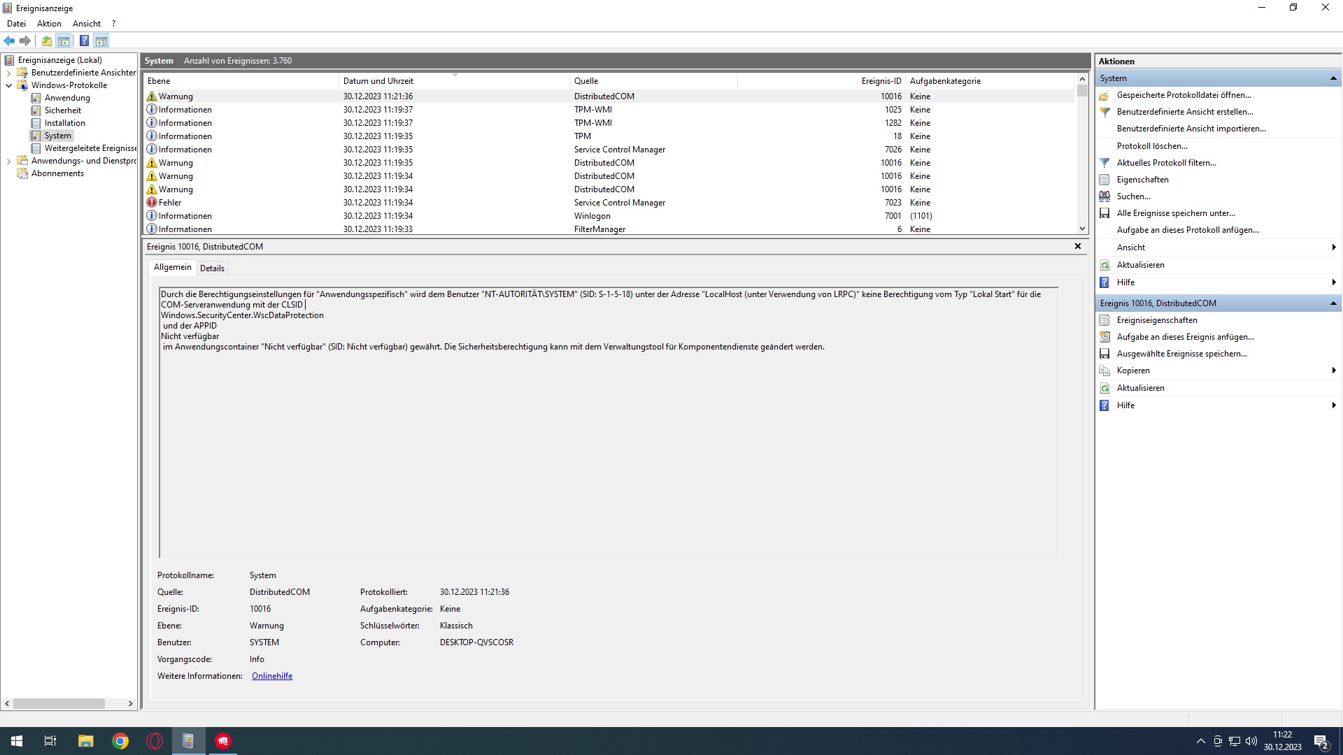

Hier ein Bild der Registerkarte vom Zeitpunkt des letzten Absturzes (Vor 3 Minuten)
Habe den Fehler nochmal rekonstruiert, um ein zweites Bild der Ereignisanzeige screenshotten zu können.
Der zweite Screwnshot im Reiter Allgemein ist leider nicht vom Fehler sondern nur von einer Information
