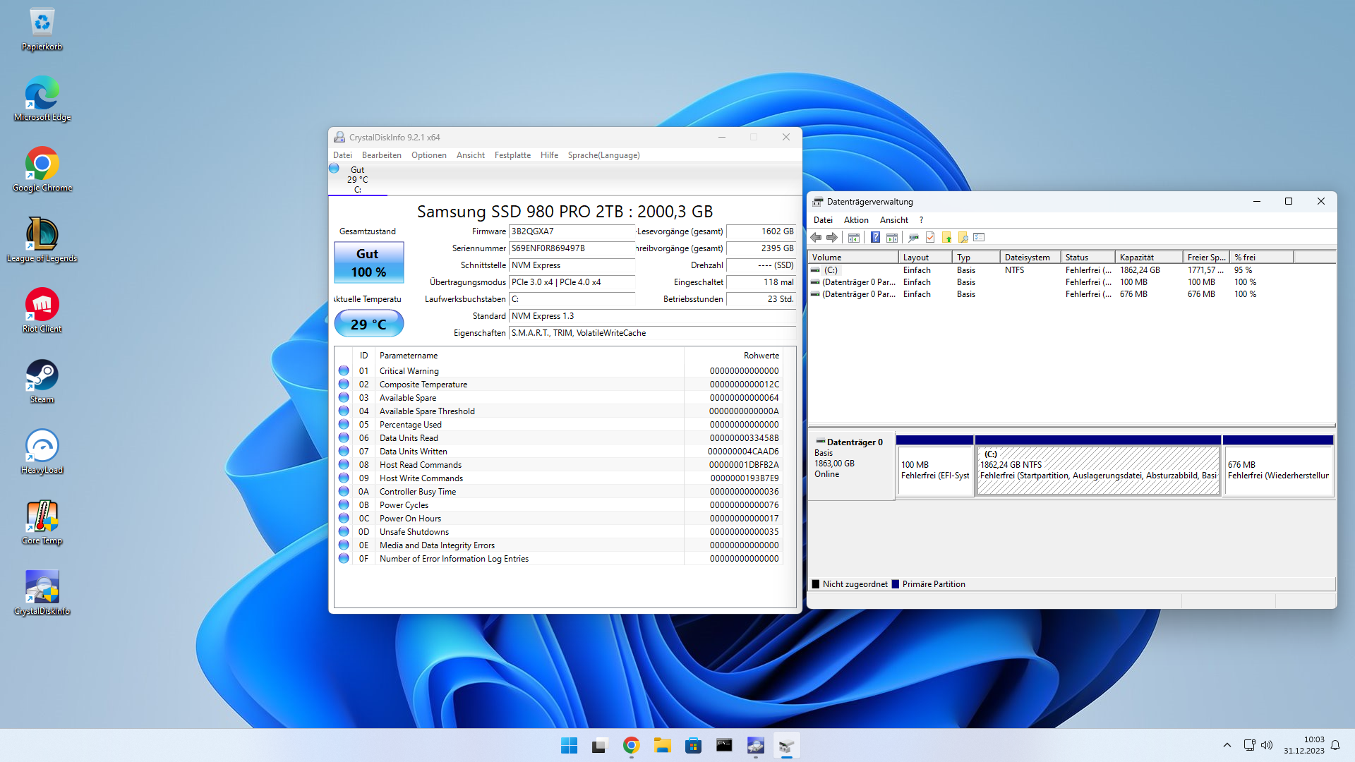

Lade dir mal crystaldiskinfo runter und schau dir deine ssds an. Eventuell Windows testweise auf die andere ssd.
Ansonsten klingt so ein Wirrwarr Problem stark nach mainboard
Muss ich bei crystaldisk noch irgendeinen test laufen lassen oder reichen die infos hier? (Siehe screenshot)
Es gibt einen Test. Crystalldiskmark, das musst du aber seperat runterladen. Mit der ssd sieht alles ok aus, auch wenn ich nicht verstehe, warum die nur auf pcie 3.0 läuft.
Sitzt sie im oberen Slot?
Wenn du das Mainboard nochmal hast, kannste das testen.
Gute Beschäftigung für den letzten Tag im Jahr.
Die ssd läuft wahrsch. Auf pcie3.0, weil die cpu auch nur pcie 3.0 unterstützt,oder? Sitzt im oberen slot,direkt neben der cpu
Ich meine,getestet hab ich die festplatte ja eigentlich schon mit heavyload, da wurde die mit virtuellen daten gedumpt, aber ich schätze mehr hilft mehr
