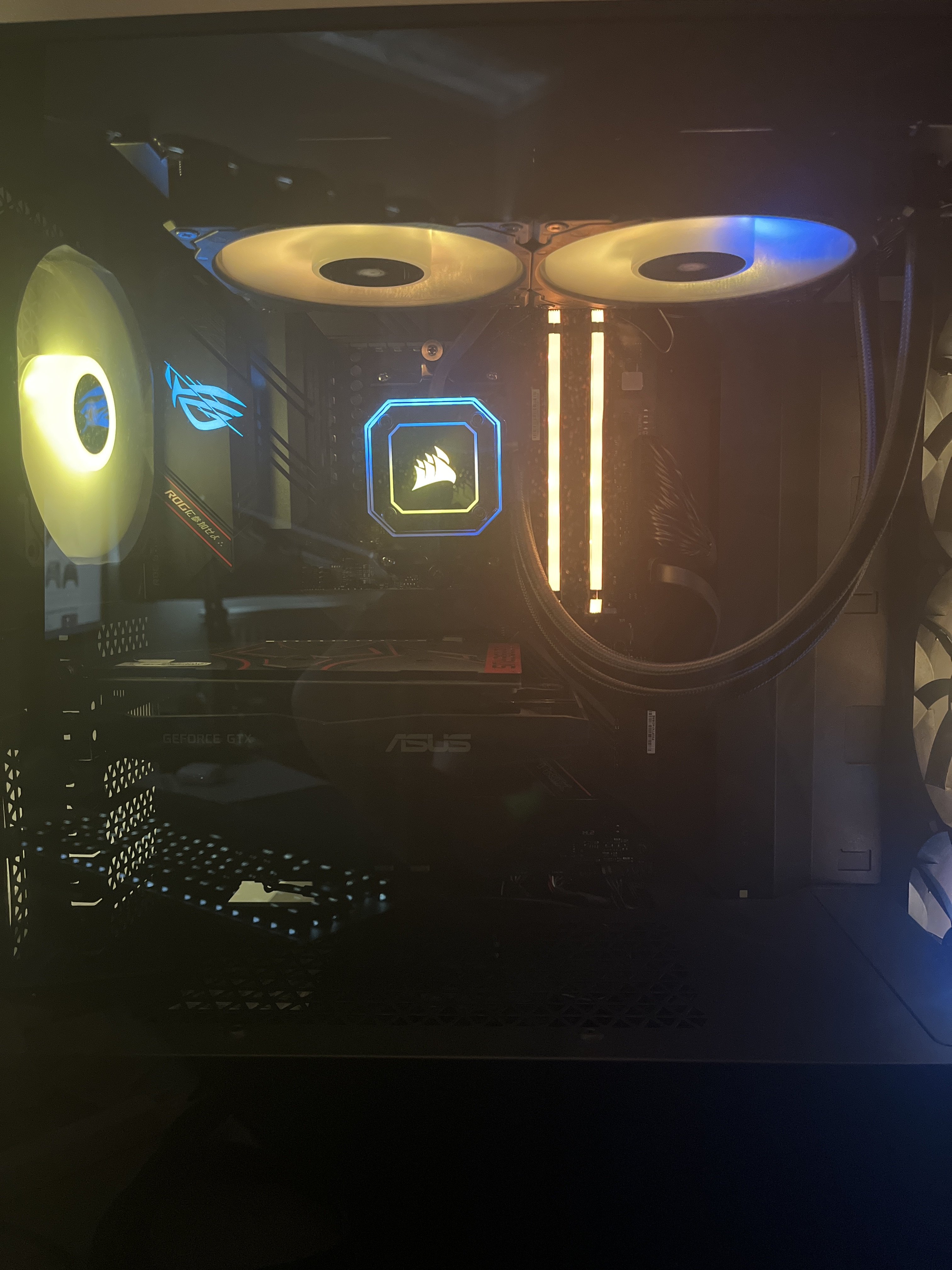

Hi!
Wenn ich Fortnite, Warzone etc. starten möchte, Stürzt mein Pc ab. Er fährt danach wieder von selbst hoch. Bisher konnte ich Fortnite auch noch manchmal spielen, aber nach einer gewissen Zeit stürzte er dann ohne Vorwarnung ab…
Mein Pc:
Asus ROG Strix B550 F-Gaming Wifi
Ryzen 5 5600x
Asus Gtx 1050ti Ceberus
32Gb RAM (Corsair Vengeance 3600mhz)
Corsair icue h100 Elite capellix
Temperaturen sahen immer normal aus (50 grad gpu bei Fortnite. Warzone startet nicht…)
Ich bin mir relativ sicher, dass es an der gpu liegt, finde den Fehler aber nicht. Fortnite läuft weder im Werkszustand noch im OC…
Hört sich auch dumm an, aber ich will Fortnite einfach mal wieder spielen deswegen ärgert mich es, dass es nicht funktioniert. Auch die Mindestanforderungen sind mit dem Pc erreicht.
Es wäre super, wenn mir jemand Lösungsvorschläge sagen könnte :)
Sieht mir nach A1/B1 aus, bitte mal umstecken in A2/B2 wenn dem so sein sollte.
Da bin ich aber gespannt auf deine Begründung.
omg ich sehe das jetzt erst als ob was mache ich da?! danke ich stecke es mal um

Drewkev schrieb:
Habe ich umgesteckt. Jetzt ist leider keine Zeit mehr. Ich schreibe heute Abend nochmal, ob es was gebracht hat. Aber danke, dass du mir das gesagt hast wäre mir nicht aufgefallen
Sieht für mich aber nach A2 und B2 aus auf dem Bild.
Mach lieber einen Memtest86, dann weißt du ob es am RAM liegt,
statt jetzt an Takt, Timings und VDimm rumzuspielen.
"MemTest86 Free 9.4 Build 1000 "
Nicht, dass du sie jetzt falsch steckst. so soll's sein (Bild)
Die Idee ein Foto mit reinzustellen ist erstmal gut AABER
Auf jeden Fall noch als Bemerkung zum Foto:
Das nächste mal mit ordendlichem Blitz ein Foto machen, wenn die Kiste AUS ist, wegen dem ganzen LED Blingbling kann man nichts erkennen, es ist matschig und man kann maximal Raten :-)
Hast du dir überhaupt das Bild angeschaut, ob man irgendwas erkennen kann? hättest du halt auch weglassen können so wie es ist.
Gerne Auch mehrere Fotos uns näher dran in scharf mit ausreichend/passender Beleuchtung/Blitz.
