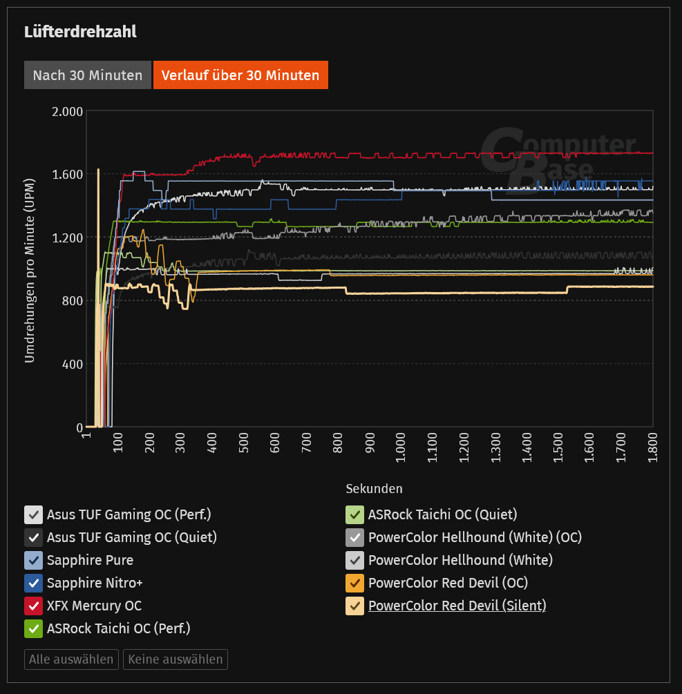

Man hätte im Test gerne auf den Verlauf der Lüfterdrehzahl eingehen können, besonders den massiven Ausreißer im Silent-BIOS der Red Devil. War das reproduzierbar und hörbar?
Asus scheint das mit einem ruhigen Anstieg der Drehzahl ja weitaus besser im Griff zu haben.
