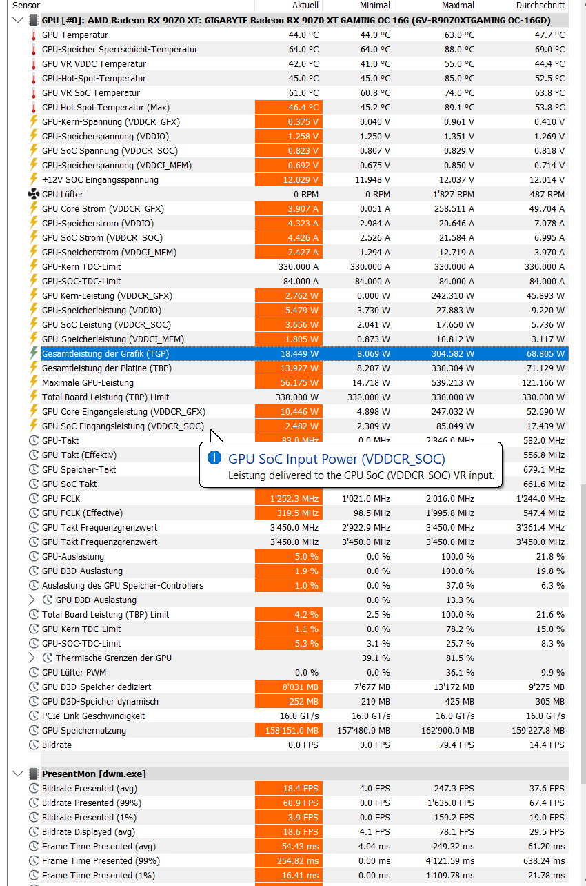

RaptorTP schrieb:
Preis Leistung und kein Schrottstecker.
Dafür ordentlich heißer VRAM.
Treiber nehmen sich beide nicht wirklich was momentan :/
Glaube aber das Nvidia den Boost besser in Griff hat.
Das hier ist meine Gigabyte Gaming OC 9070 XT nach einem Steel Nomad Loop im OC Profil.
Ja ich weiss, weglaufender Putty und schlechte WLP, aber noch tiptop.
Wie man sieht ist der Speicher okay.
Nach 4 Stunden Apex in WQHD am Stück, hatte ich so knapp 280 W max. Speicher bei max 85 Grad und max 1350 RPM und GPU bei 60 und Hotspot bei 81 Grad. Absolut im Ramen. 140 FPS im Schnitt.
Bei World War Z auf 90 FPS beschränkt sind es 200 W max und 1050 RPM max, speicher kaum über 80 Grad.
Einwandfrei, keine Probs mit dem Treiber.

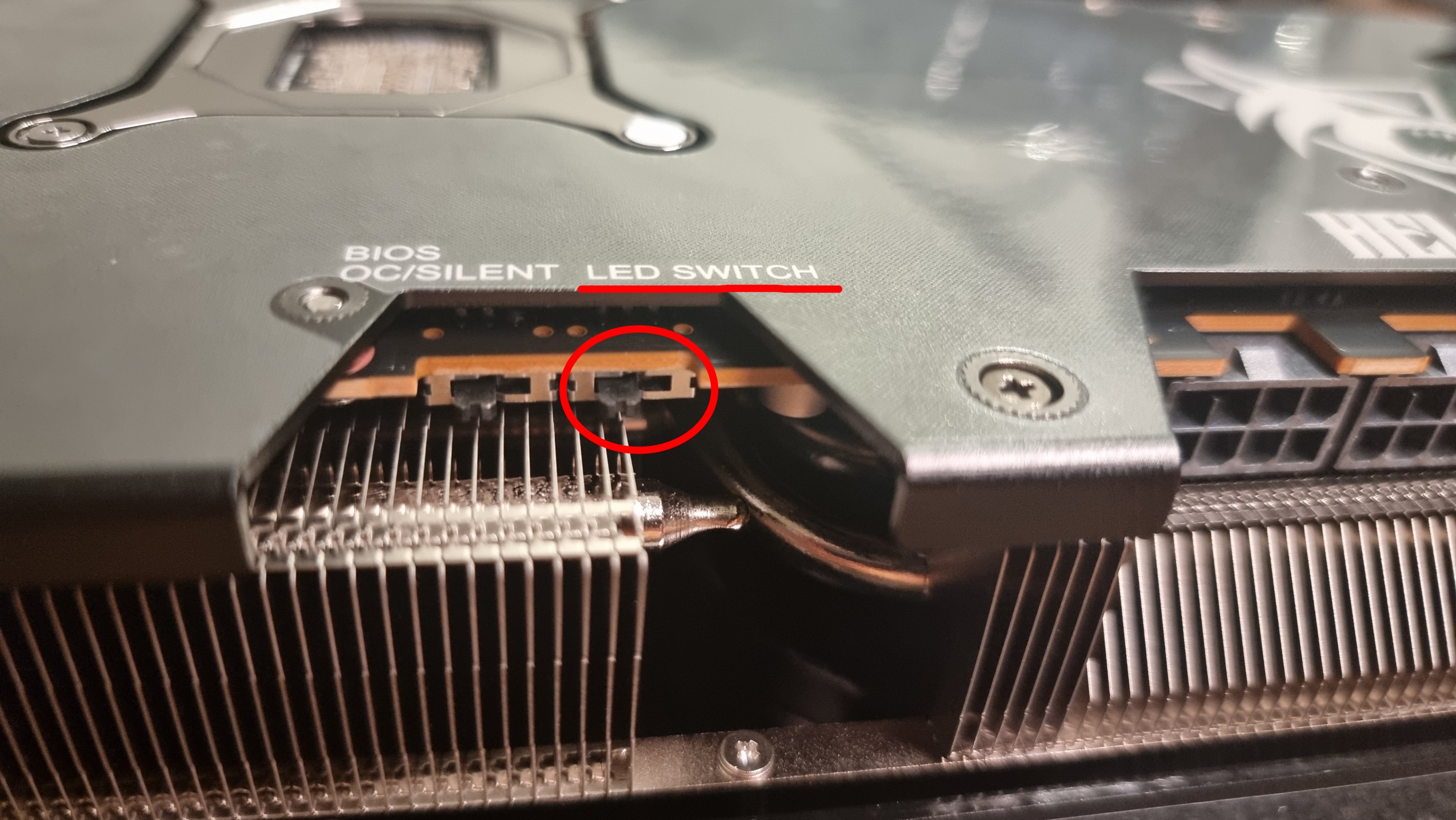

Auch würde mich interessieren ob noch etwas bei liegt, beispielsweise eine Stütze.
Die Hellhound hat einen Schalter zum Deaktivieren der Beleuchtung (sieht man auch auf Bild 2 aus dem Test).
Edit:
Ach, es kann sein, dass die LEDs bei der schwarzen Hellhound nicht deaktiviert werden können, die hat ja zwei Farben. Das geht dann wohl nur bei der weißen.

flynn9 schrieb:
Die das ausschaltet, nicht nur die Farbe switched?
Alexander 65 schrieb:
Da gibts nur zwei Farben Blau und Amethyst!
...also bei meiner schwarzen Hellhound XT kenne ich nur eine LED-Farbe (hellblau) und der Schalter schaltet die LED-Beleuchtung komplett aus!

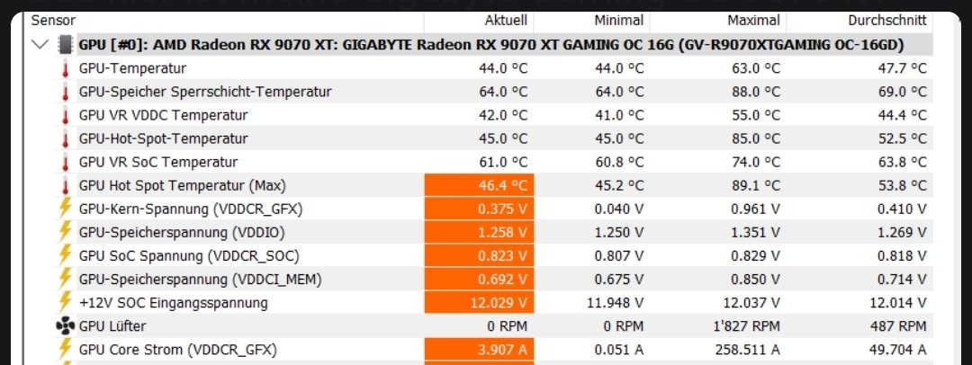

modena.ch schrieb:
Speicher bei max 85 Grad und max 1350 RPM und GPU bei 60 und Hotspot bei 81 Grad. Absolut im Rahmen.
Deine Aufzeichnung zeigt bissi was anderes 😅 Aber wenn es dich nicht juckt ... cool!
Da kommt ja eigentlich nur die GPU gut weg.
Beim Hotspot sind es auch 85-89°C
VRAM max 88°C
bei bis über 1800rpm
