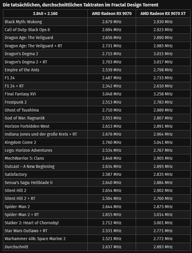

vieleicht ist das besser zu verstehen wenn du die taktraten siehst. hier der 9070/9070XT aus dem test
nehmen wir mal den niedrigsten und höchsten takt
9070 = 2342Mhz ->3042Mhz (mehr geht nicht da durch TGB begrenzt) der Stock takt welcher hintelegt ist, ist bei ca. 3400-3500Mhz. Wenn ich den um 500Mhz reduziere komme ich gerade mal an 2900-3000Mhz, da liegen die meissten spiele weit drunter. Deshalb hilft Mhz reduzierung praktisch nicht. Hohes UV hilft um mehr Mhz zubekommen, um dann vieleicht in Frequenz bereich zukommen. Da aber bei User test ~-50mv als stabil bei fast allen spielen war, kommt da nicht soviel mehr zusammen. Darum einfach Powertarget senken, mit UV.
Aber pwertarget begrenzt nunmal direkt die fps, wodurch dann linear auch leistung verloren geht
9070XT =2760Mhz ->3250 Die hat es minimal leichter in den bereich der -500Mhz zukommen, aber auch nicht bei allen spielen.
Das Problem liegt einfach der Im treiber nicht frei einstellbaren boost frequenz.

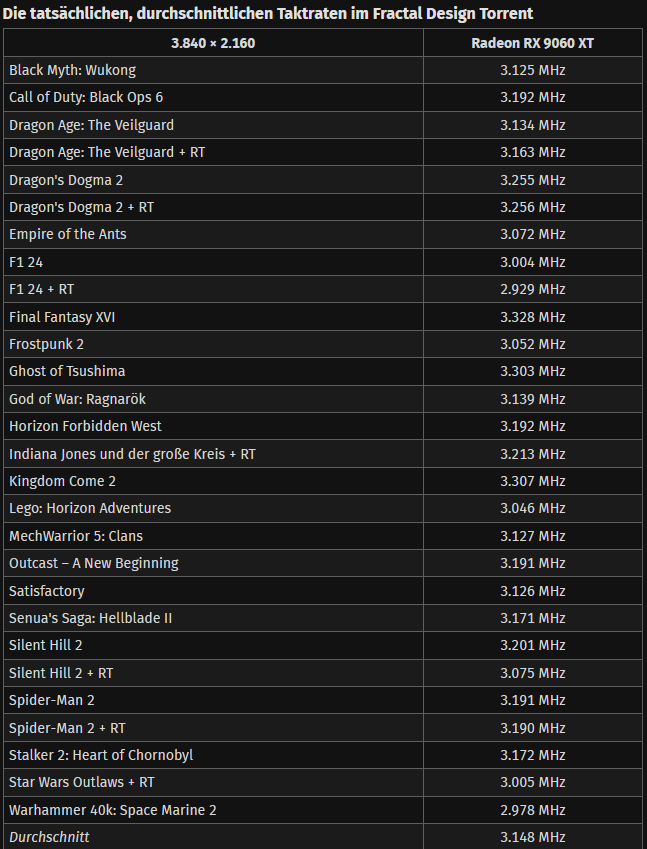

9060XT= 2942Mhz->3328Mhz und die hinterlegte stock frequenz ist 3370Mhz . von dieser kann ich 500mhz runter oder 1000mhz regeln.
Die im gegensatz zu den 7000er karten, gewinnen die 9000 nicht wirklich viel mehr leistung mit mehr Mhz. dafür sind sie im nidriegeren Mhz bereich eigentlich ziemlich effizient.

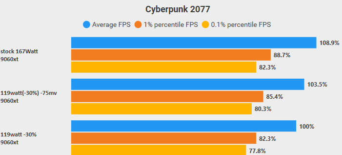

Hier ein kleiner test von mir mit meiner 9060XT
Der sweetspot der 9060Xt liegt bei ~2800Mhz danach flacht die Kurve langsam ab. Konnte ich unter linux ermitteln da dort noch die TGB von 0-182TGP frei einstellbar ist(wer weis wie lange noch)
UV für weniger verbrauch ist daher nicht ganz richtig. Man könnte eher OC ohne mehrverbrauch titeln
