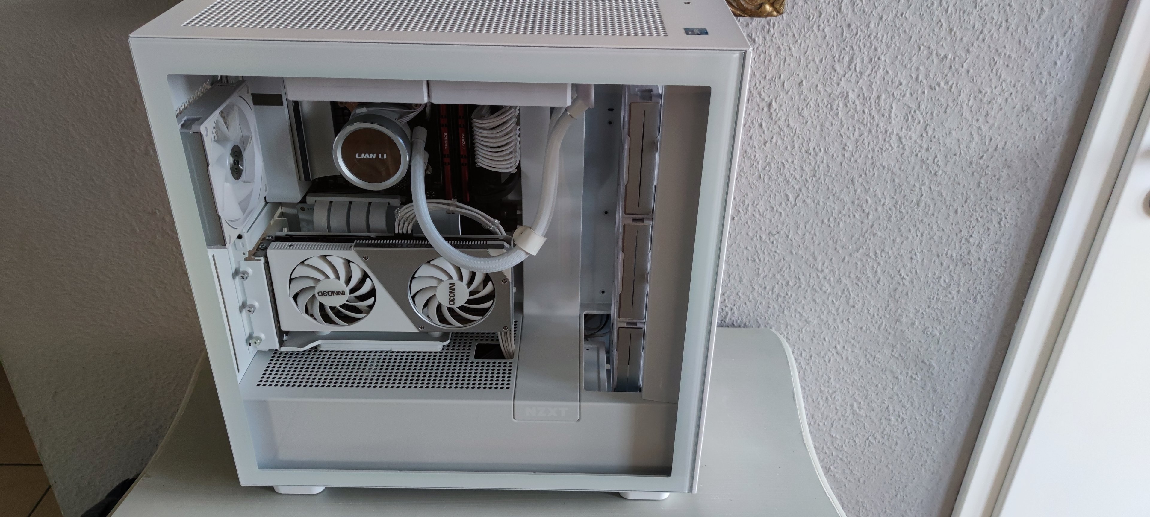

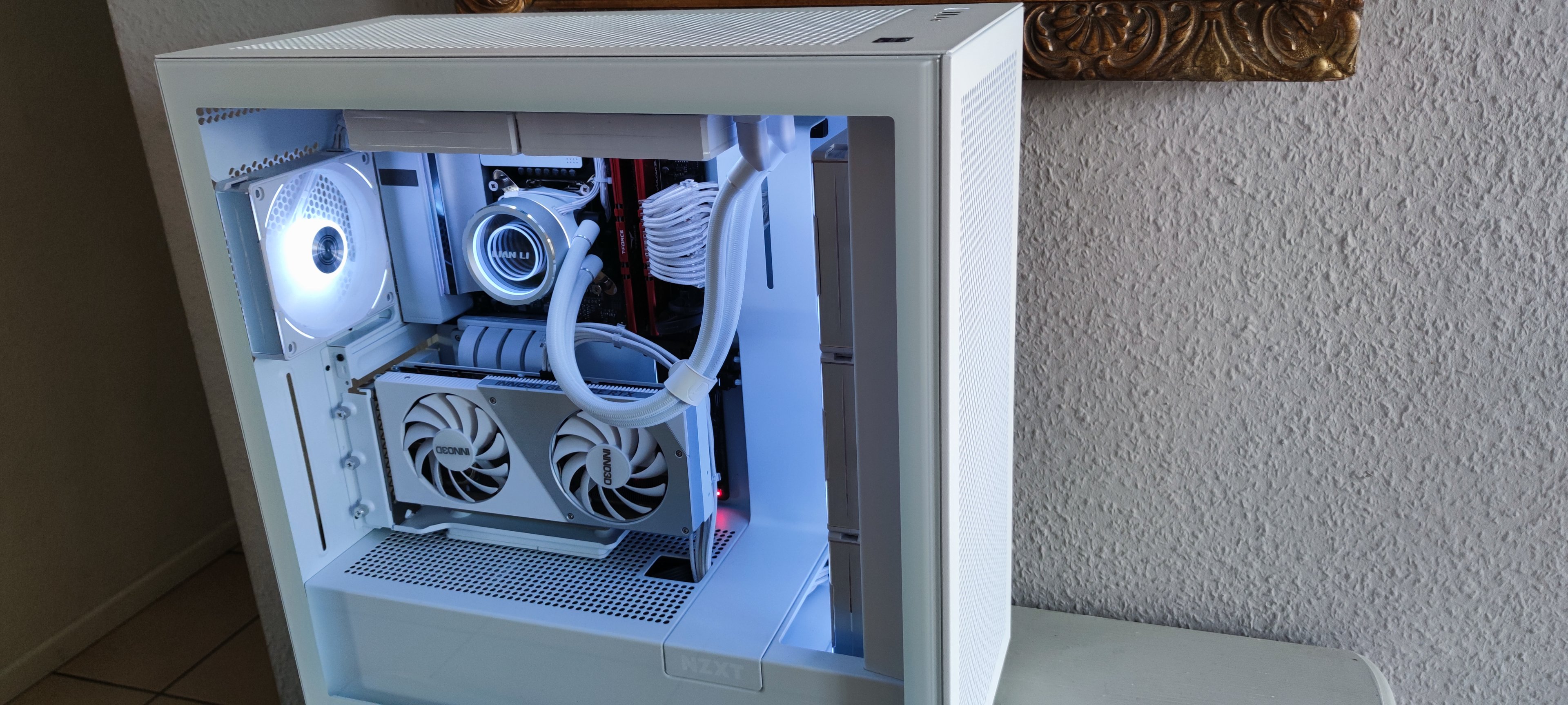

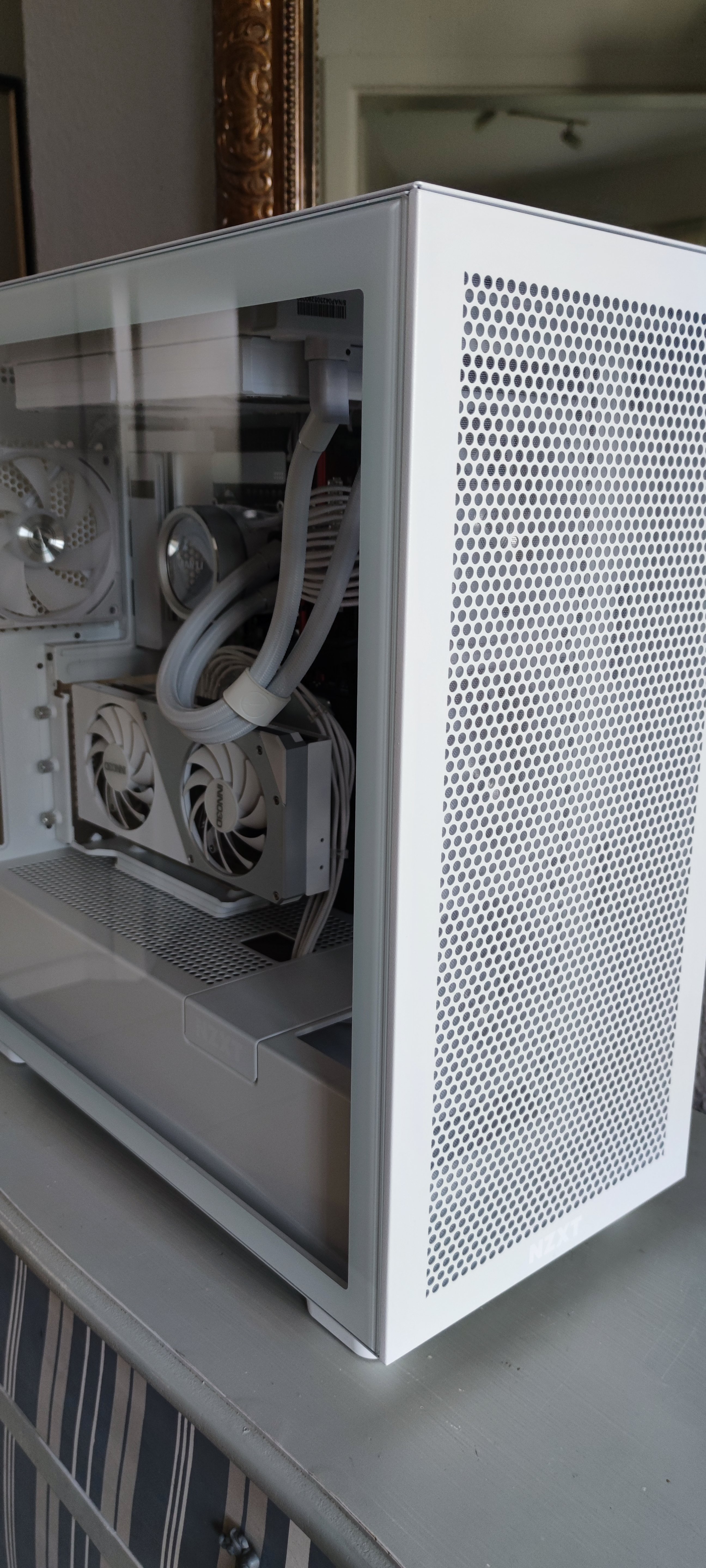

Erstmal @Custom-Config Danke! Für deine Ausführlichen und sehr Interessanten Antworten. Ehrlich!
Viele Sachen die ich entweder gar nicht kannte, oder nie daran gedacht hätte, mal über den "Tellerrand" hinaus zu schauen.
