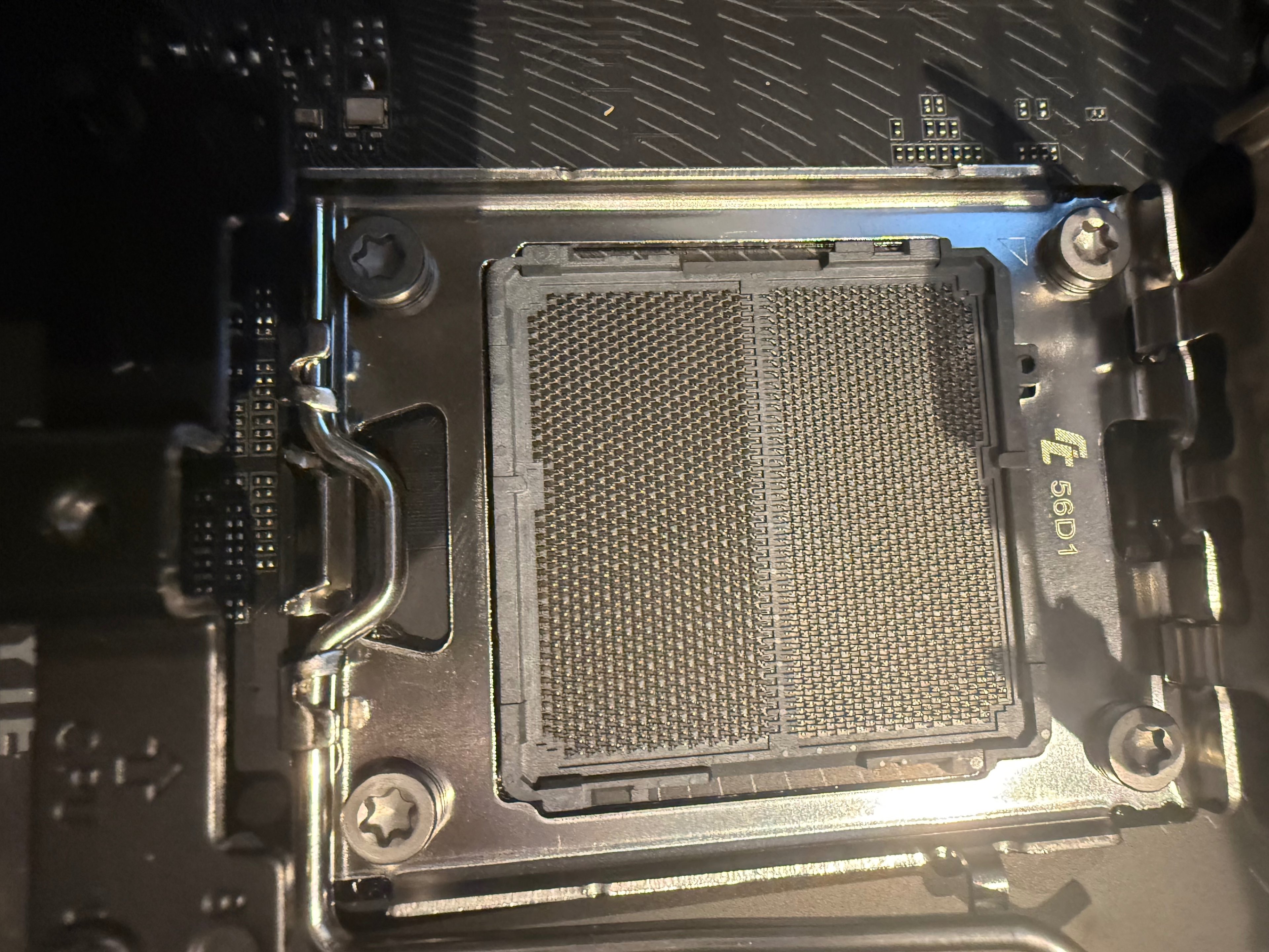

Hier sind einmal die gewünschten Bilder von der CPU und dem Mainboard Sockel
Sieht aus meiner Sicht unauffällig aus.
