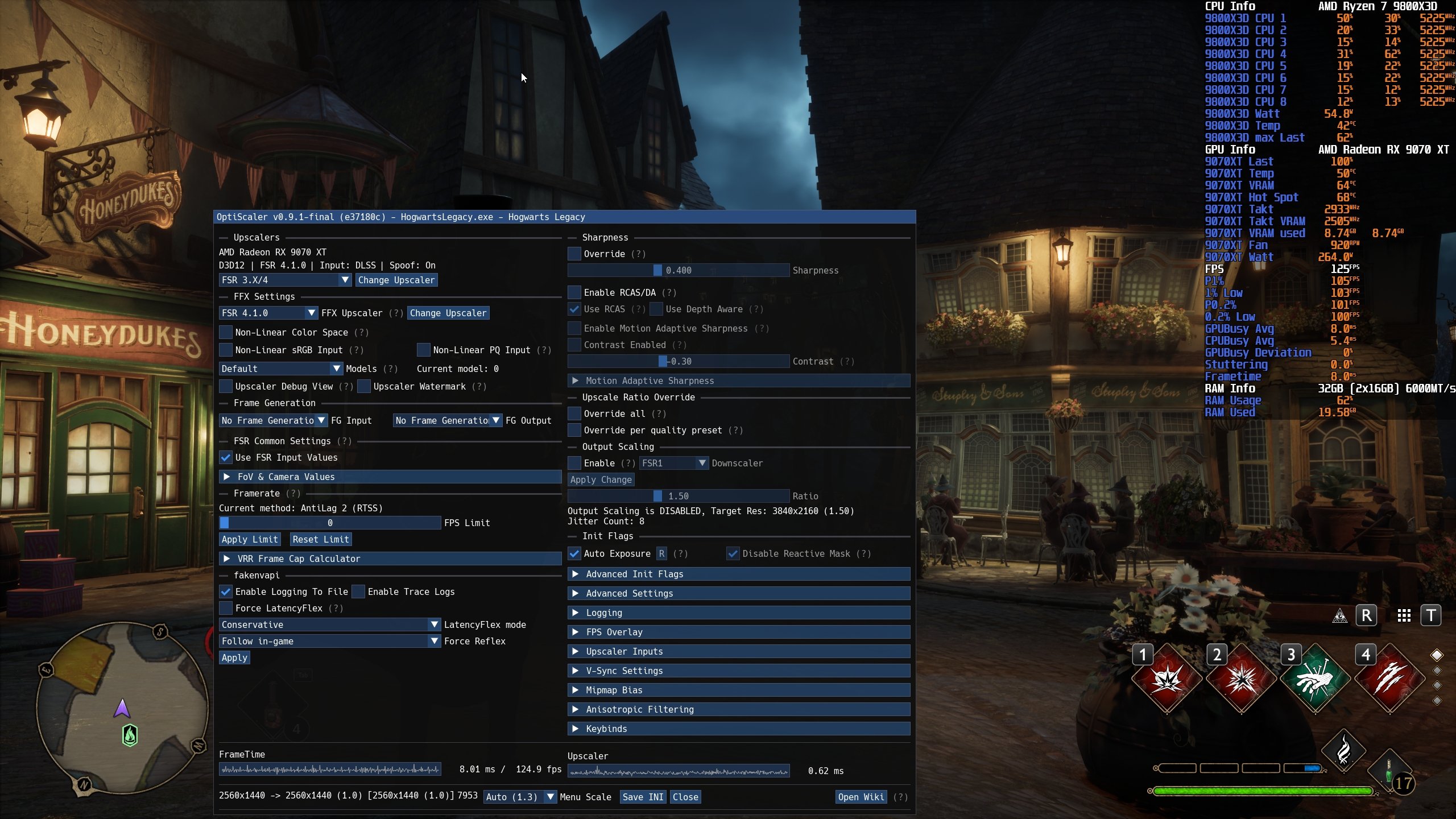

so sieht es bei mir in Windows aus
und ingame:

Den Anhang kannst Du vergessen.
Und wenn Leistung gebraucht wird, pfeift die CPU auf die Temperatur, da wird bis zur eingestellten Grenze voll aufgedreht.
