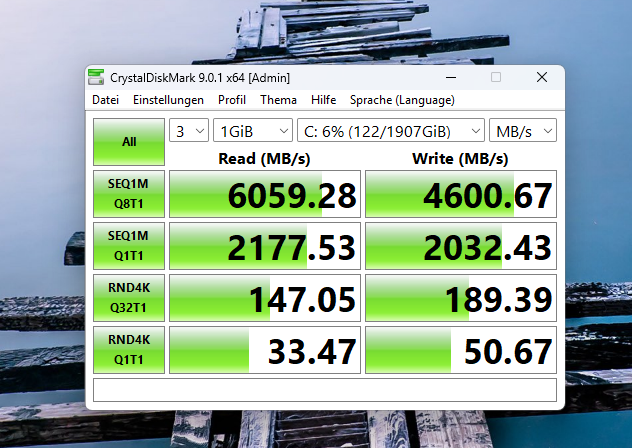

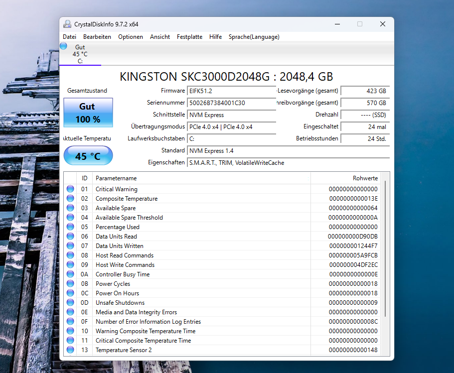

Das sollten sie nicht. Aber leider kann ich dir da nicht weiterhelfen. Ander SSD kaufen und probieren. Ich bin ziemlich sicher, dass es am Dstenträger liegt.

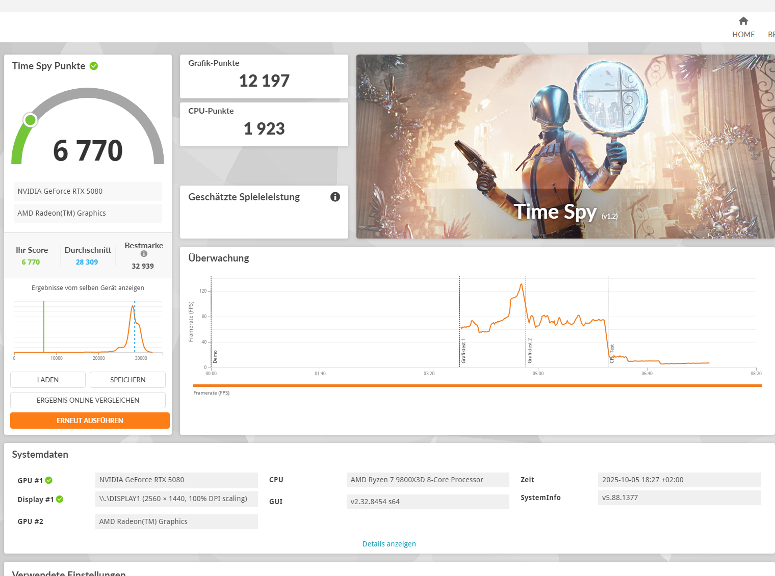

Ich habe jetzt noch etwas herum probiert und nun hat endlich mal ein Timespy Bench geklappt

Irgendwas stimmt mit der CPU nicht.
Mal AMD Chipsatztreiber neu installieren und auch schauen dass der Ryzen Master sauber installiert wird. Ging ja laut Zuverlässigkeitsverlauf schief.
Bei neuer Hardware könnte auch ein CPU Defekt vorliegen.

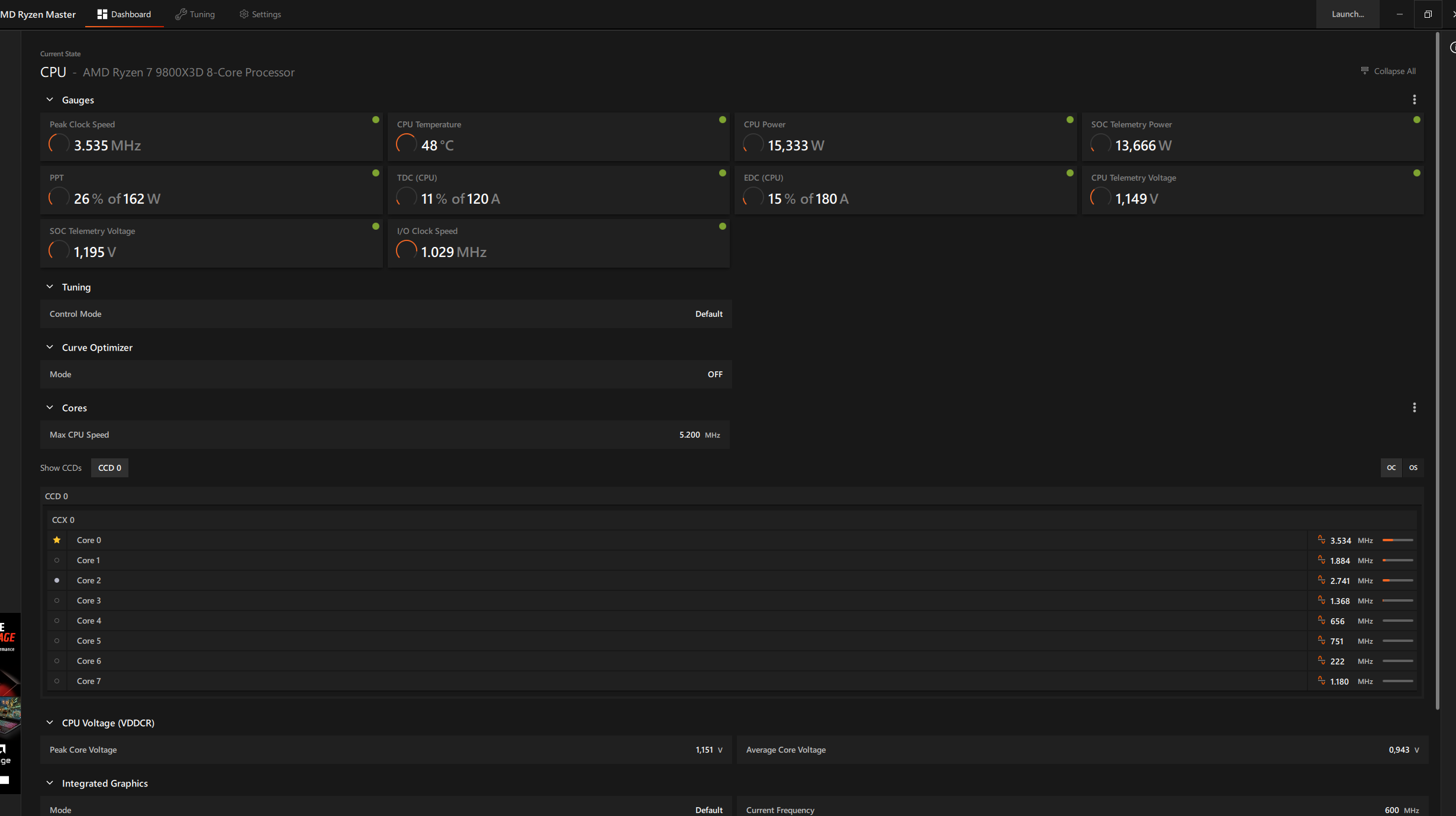

@rg88 Oh das war das falsche Bild, hier ist das richtige, das war während 3DMark Timespy
Die CPU taktet sauber hoch, wird aber quasi nicht genutzt.

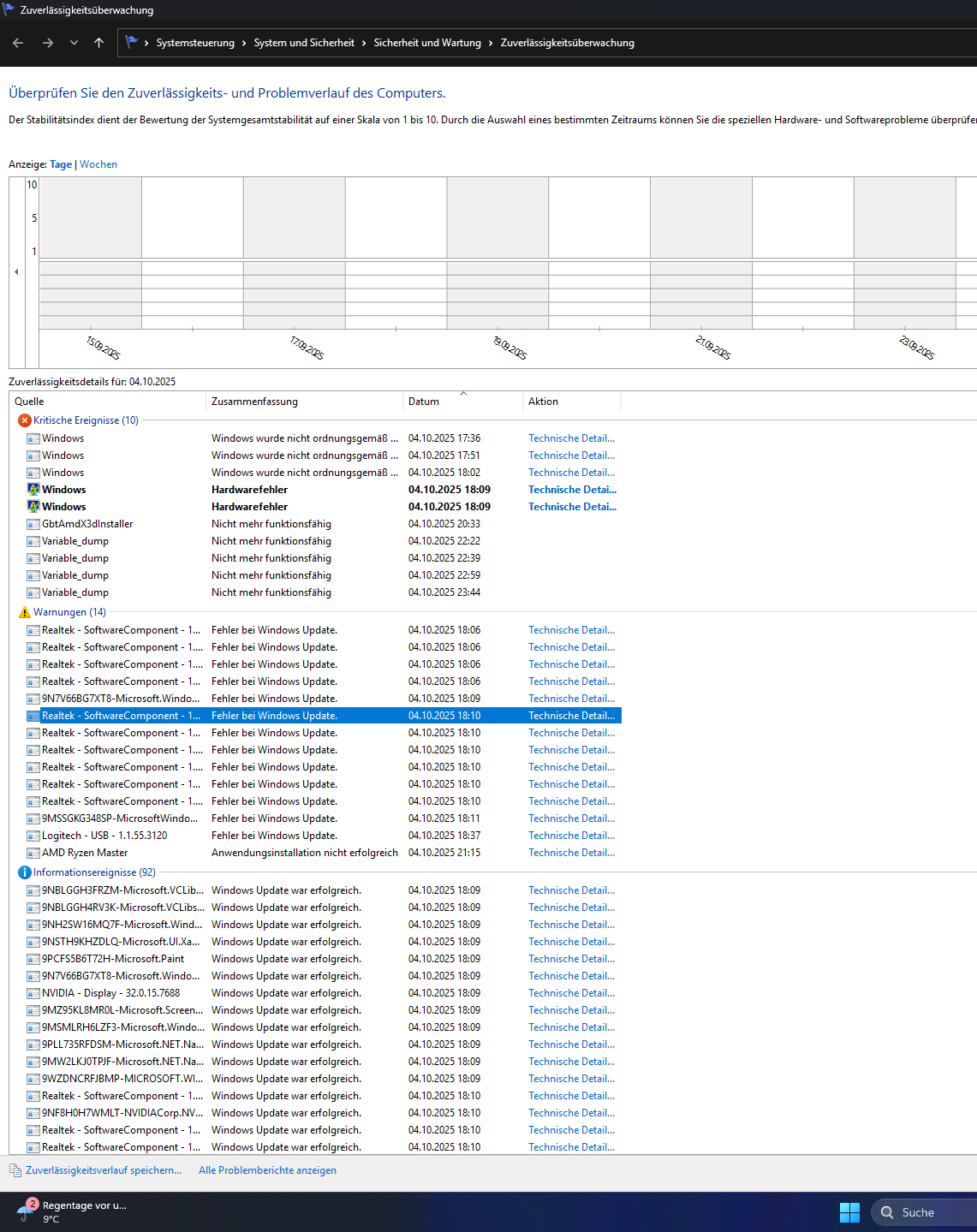

Hier wäre es interessant, was bei den obigen "Hardware-Fehler" Einträgen jetzt eigentlich drin steht. Übersichtsseiten sagen halt leider null aus, aber das würde eventuell das Problem zeigen
so bei mir während Time Spy, nur zum Vergleich.
Bei dir ist irgendwas im argen.
Festplatte sieht gut aus. Ich tippe auf Fehlerhafte CPU, weil der CPU Test in Time Spy so richtig tief ist.
