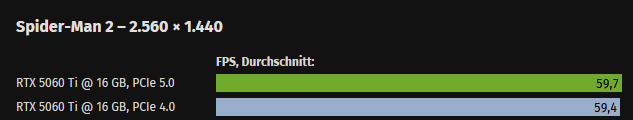

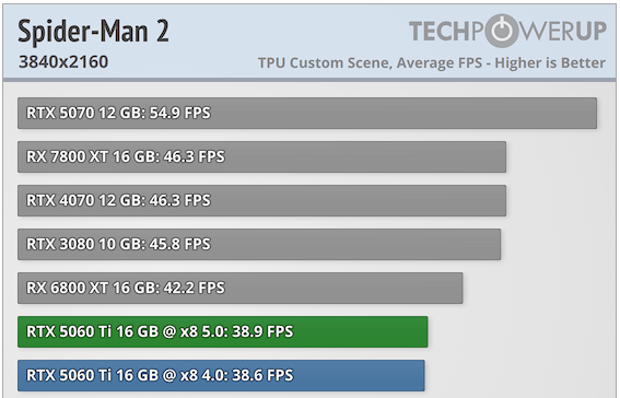

ich seh da ehrlich gesagt kein Problem, auch nicht bei Spiderman
Gibt auch keins:
Außer man sieht den Unterschied von 0,3 FPS
Selbst gemittelt über 24 Games sieht man kein Unterschied:
Nichtmal bei PCIe x8 3.0
https://www.techpowerup.com/review/nvidia-geforce-rtx-5060-ti-pci-express-x8-scaling/28.html
