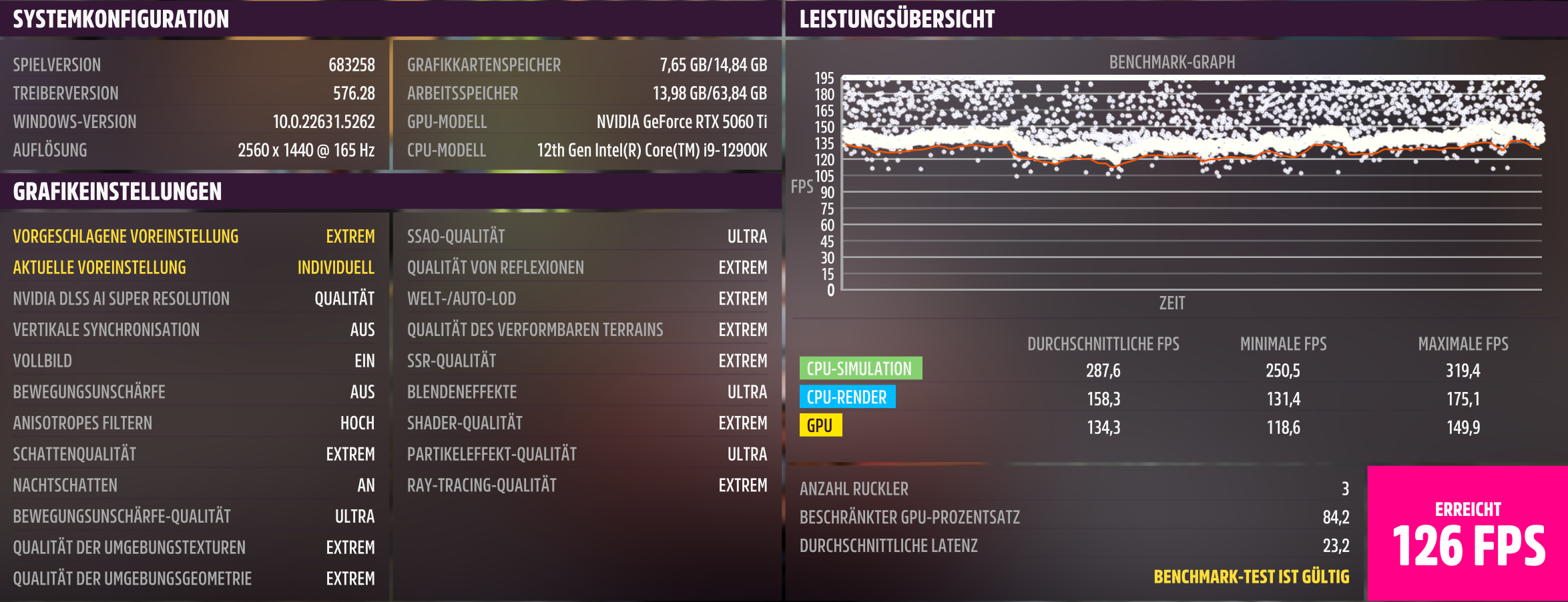

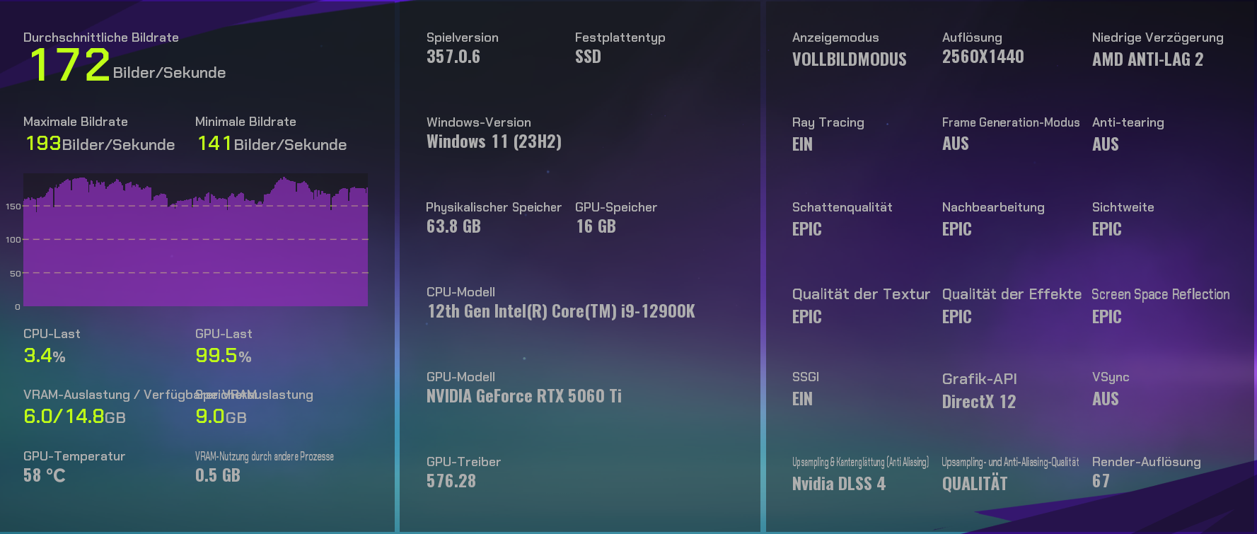

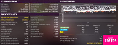

Gestern habe ich meine 5060ti 16GB Non OC bekommen und schon etwas seitdem testen können. Ich muss schon sagen, dass die Karte schon nicht schlecht ist und m.E.n. für die Meisten für 1440p reichen dürfte. Zur Orientierung, selbst PT ist in CP77 mit kleineren nicht auffallenden Optimierungen in den Settings gut spielbar wenn auch gerade an Kante, RT Psycho ist kein Problem. Bei PT würde ich es bei MFG X2 belassen, mit nur RT geht auch X3 noch gut.
OC Potential ist gegeben und bringt je nach Spiel paar FPS. Meine Asus Prime ist bisher mit +450 clock und +2000 auf dem Vram stabil und dabei absolut ruhig. Kann die Karte also empfehlen. Einen Unterschied zur OC Version soll es nicht geben.

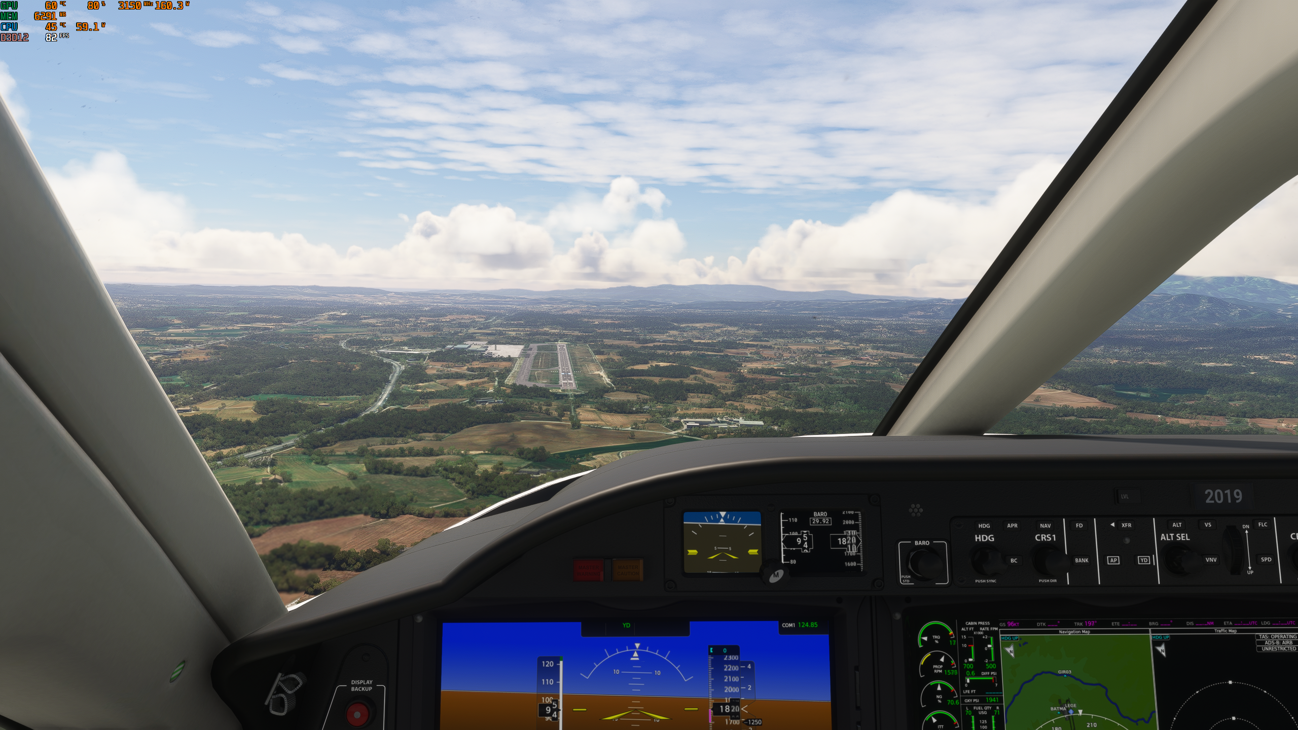

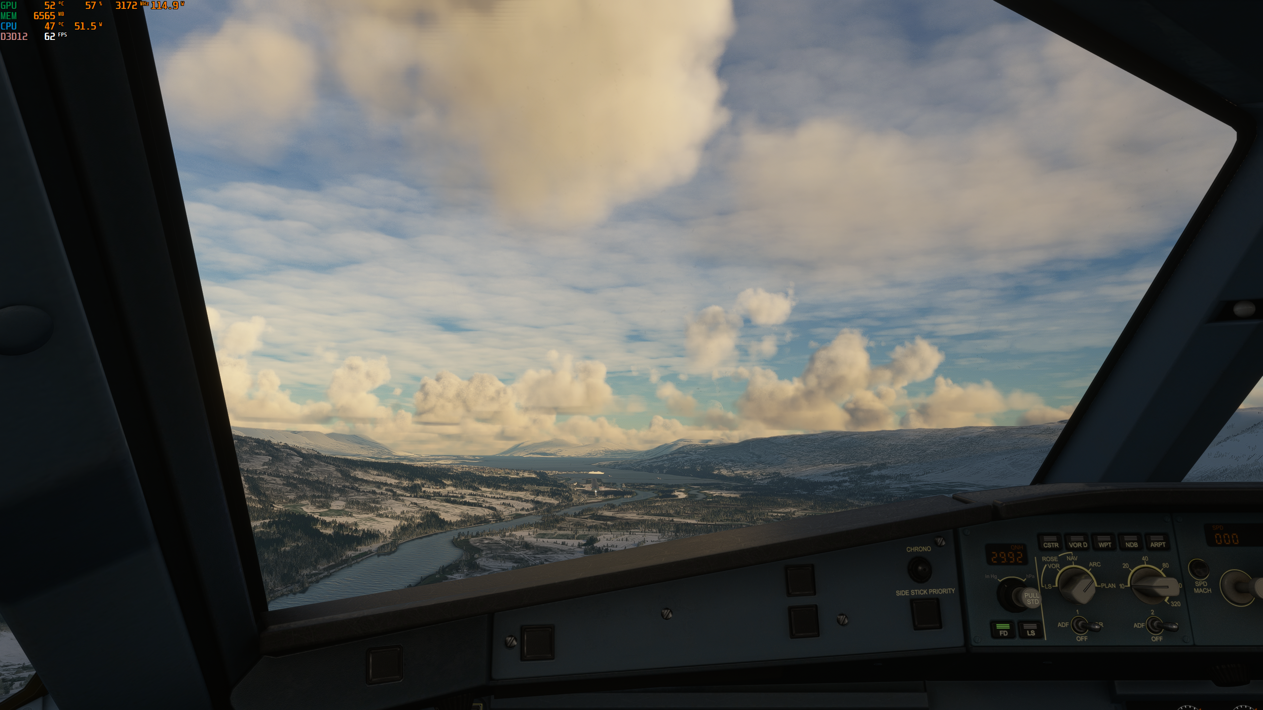

Noch ein paar Eindrücke vom MSFS 2020 mit der 5060ti 16Gb beim Testen in 1440p mit DLSS Ultra Quality aber ohne FG. Könnte vielleicht für Einige interessant sein.
Wie man sieht (AB Daten) ist hier mein 12900k das Bottleneck. Die Karte flutscht .

Aber bitte nicht verallgemeinern. Du hast da absolutes Glück mit dem Chip gehabt, solche Werte wird kein anderer ansatzweise hinbekommen.

Keine Ahnung, soweit ich das sehe liegt das im Rahmen was auch TPU oder auch CB mit verschiedenen 5060ti erreicht haben. Und bei dem Bottleneck ist zudem auch klar ,dass das auch auf stock noch gut funktioniert im MSFS.

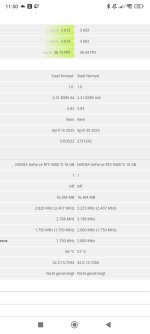

So wie ich das verstehe, sollte die RTX 5060 TI 16 GB doch Stock ungefähr 3600 Punkte erzielen, richtig?
Meine Karte erreicht Stock 3147 Punkte, also 13,6% weniger als gleichartige Grafikkarten. Mit einem 7800X3D sollte das nicht am Prozessor liegen.
Mit maximalem OC (+475mhz / +2000mhz) erreiche ich ziemlich genau 3600 Punkte, dabei 3187mhz durchschnittlich.
Kann ich also davon ausgehen, dass ich nen absoluten Krüppel erwischt habe und ich die zurückschicken sollte, da sie offensichtlich nicht ihre eigentliche Stock Leistung schafft?

Was hast du denn bisher unternommen ? Wie verhält sich die 4080S in deiner Signatur ? Wenn die ähnlich schlecht performt würde ich mal die Plattform mit dem Ram checken. Das sollte sauber eingestellt sein. Ich würde mal mit DDU sauber alles deinstallieren wenn das mit dem Drüberbügeln nicht geklappt hat und den Shader Cache bei Windows löschen in der Systemsteuerung/Speicher. Mit dem Shadercache würde ich auch anfangen.Verlass dich auch nicht 100% auf 3dmark. Ich hatte da auch mal weniger angezeigt bekommen obwohl die Leistung in den Games wie zuvor gut war. Hat sich dann von selbst erledigt später. Wenn das alles nicht hilft mal die Karte in einem anderen System probieren, dann sollte klar sein ob ein Defekt vorliegt, was zwar selten aber durchaus sein kann.

Die 4080 Super hab ich nicht mehr, ist zur Reparatur. Aber die war ganz normal.
DDU wurde natürlich schon alles gemacht, bei jedem Treiberwechsel. Bei Grafikkartenwechsel auch inkl komplettlöschung aller Nvidia Einstellungen.
Das mit dem Shader Cache hab ich noch nie gemacht. Falls du den von Nvidia meinst (wüsste nicht, dass Windows eigenen Shader anlegt) wird der doch sowieso jedes Mal mit gelöscht, deswegen dauert Spiele laden ja nach jedem Treiber Update so lange und ruckeln teilweise ne Zeit lang. Wieso sollte da jetzt was Probleme bereiten, wenn sowohl RX 6900 XT, RTX 4080 Super und RX 7800 XT alle problemlos ihre angedachte Leistung erreichten?

Hab jetzt ganze Zeit gebencht, mehrfach die Test laufen gelassen. Bei Fire Strike, Time Spy, Time Spy Extreme und Port Royal erzielt die Grafikkarte bis auf etwa 1% jeweils die ungefähre Punktzahl die Reviewer erreichen, beispielsweise VideoCardz.
Einzig der Steel Nomad läuft nicht wie erwartet, hier ist die Punktzahl im Schnitt ca. 10% niedriger als gewöhnlich.
Mit Max OC kriege ich ziemlich genau in jedem Test 10% obendrauf.
Im Bild mal der Vergleich mit einem Reviewer Benchmark und meinem PC, um die ungefähr gleiche Punktzahl zu erzielen. Ist da was auffällig, was dies erklären könnte?

Also meine erreicht mit einen alten Sandy Bridge System und Pcie 2.0 3640 Punkte in Steel Nomad in 4K. Nur damit du dir sicher sein kannst, dass es nicht an deinem Unterbau liegt ;)
@Nitrobong Was ja immer noch wesentlich besser ist als meine Punktzahl 😀 So viel erreiche ich fast mit overclocking
Vielleicht liegt es an der Karte selbst? Wie gesagt, an deinem Unterbau sollte es nicht liegen. Sonst stell auf pcie 4.0 um falls du 5.0 nutzt. Soll ja manchmal probleme bereiten.
