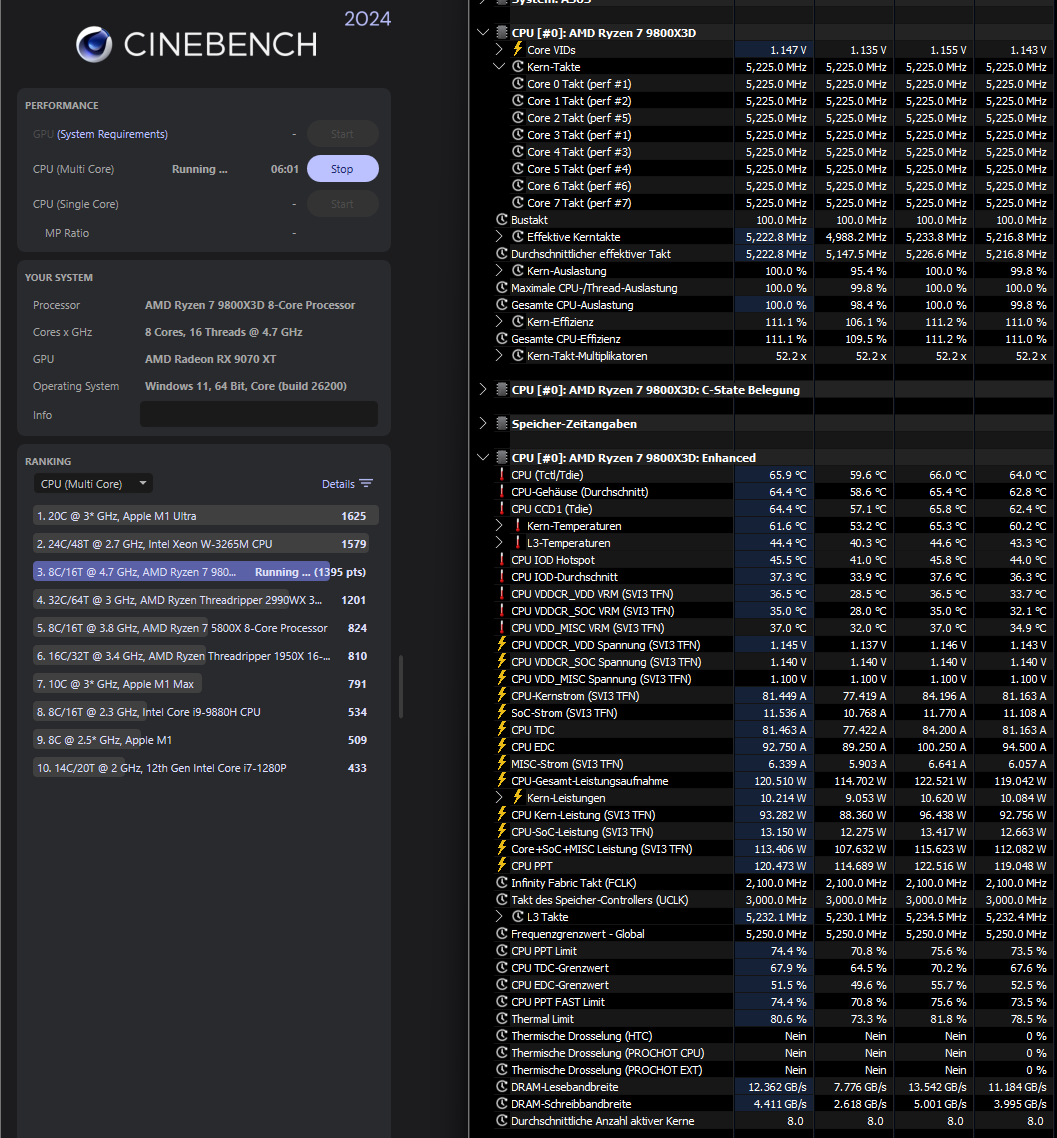

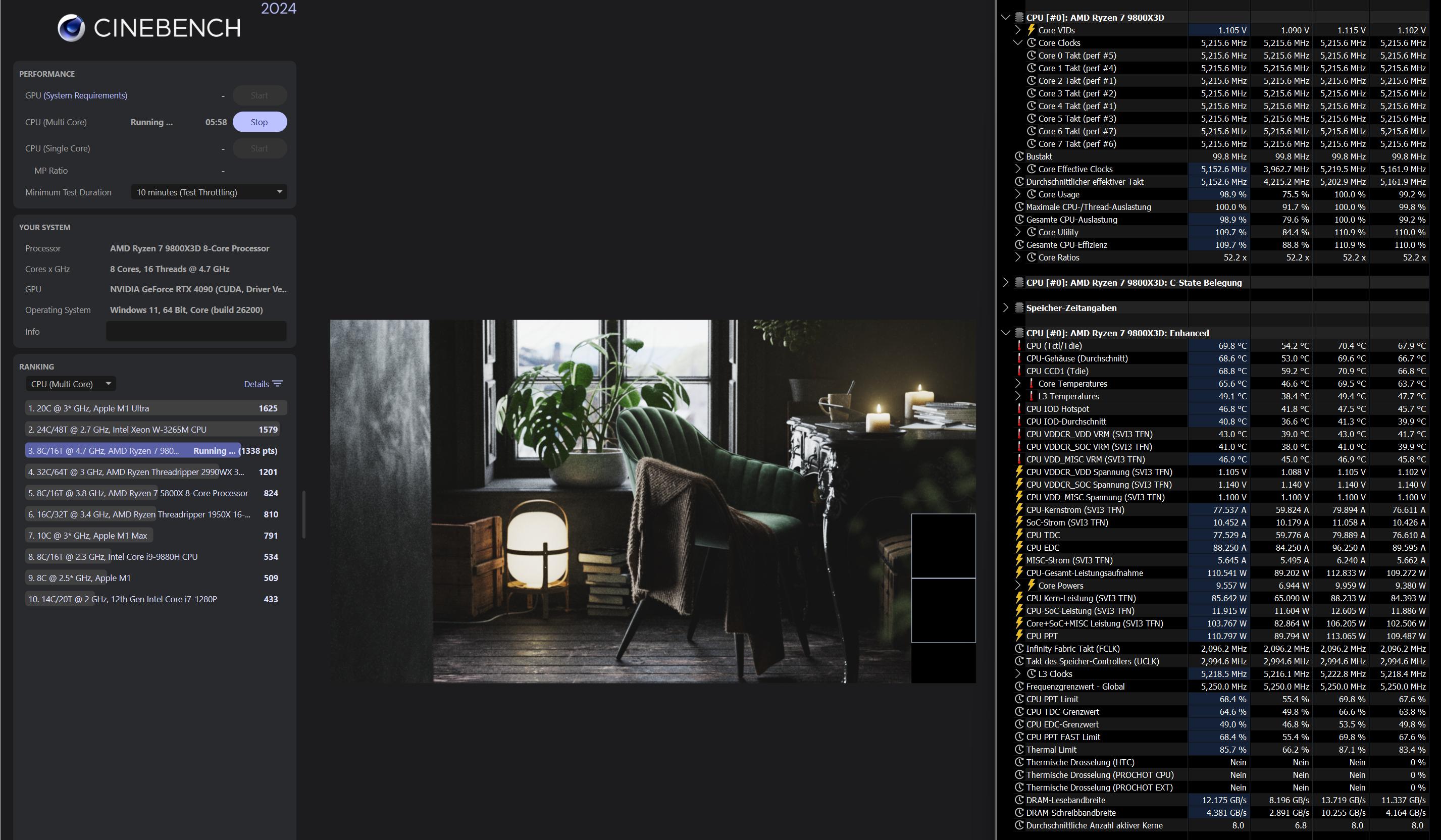

Ein 9800x3d mit nem Peerless Assassin 120 in nem Lian Li A3
Wie sind da so deine Temperaturen unter Last? beispielsweise bei bf6 falls du es spielst
@Dilated83
bei und hier unter Cinebench R24:
Reaktionen: Dilated83
