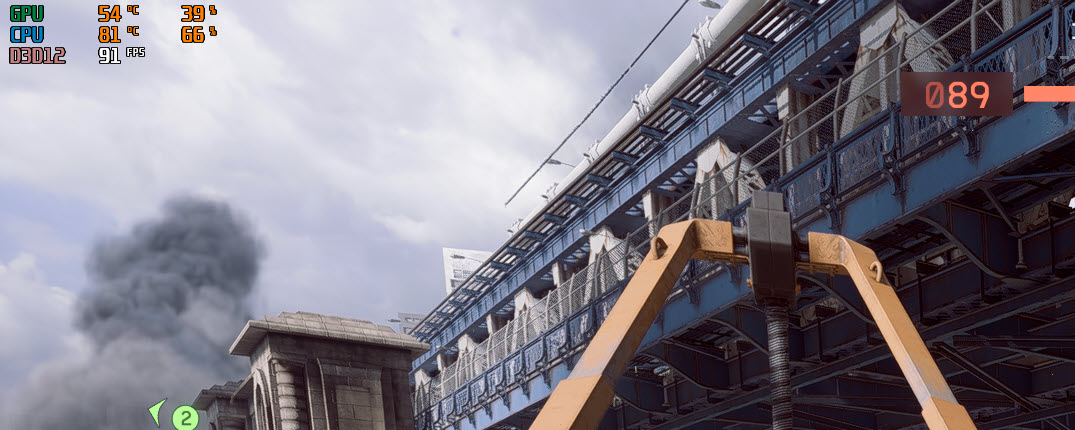

Ich zocke auf 1440p mit einer 5070 TI sowie einem Ryzen 9 5900X. Die meiste Zeit läuft das Game flüssig bei so 120 FPS, sehr oft droppen die FPS jedoch auf ca. 80-90. Dabei habe ich festgestellt, dass die GPU sowie CPU konstant kaum ausgelastet sind (siehe Screenshot), woran könnte das liegen?
Evtl. an der Leistung des Netzteils?
Liegt die GPU unter 99% bist du im CPU Limit. Da für das CPU Limit ausreicht dass einer der 24 Threads deines 5900x am Limit ist. Du wirst da keine 100% bei der CPU sehen.
Wenn ich die 240 FPS Begrenzung bei mir raus nehme bin ich bei 255-300 FPS (je nach Szene) auch im CPU Limit, obwohl die Auslastung der CPU bei 66% liegt.
