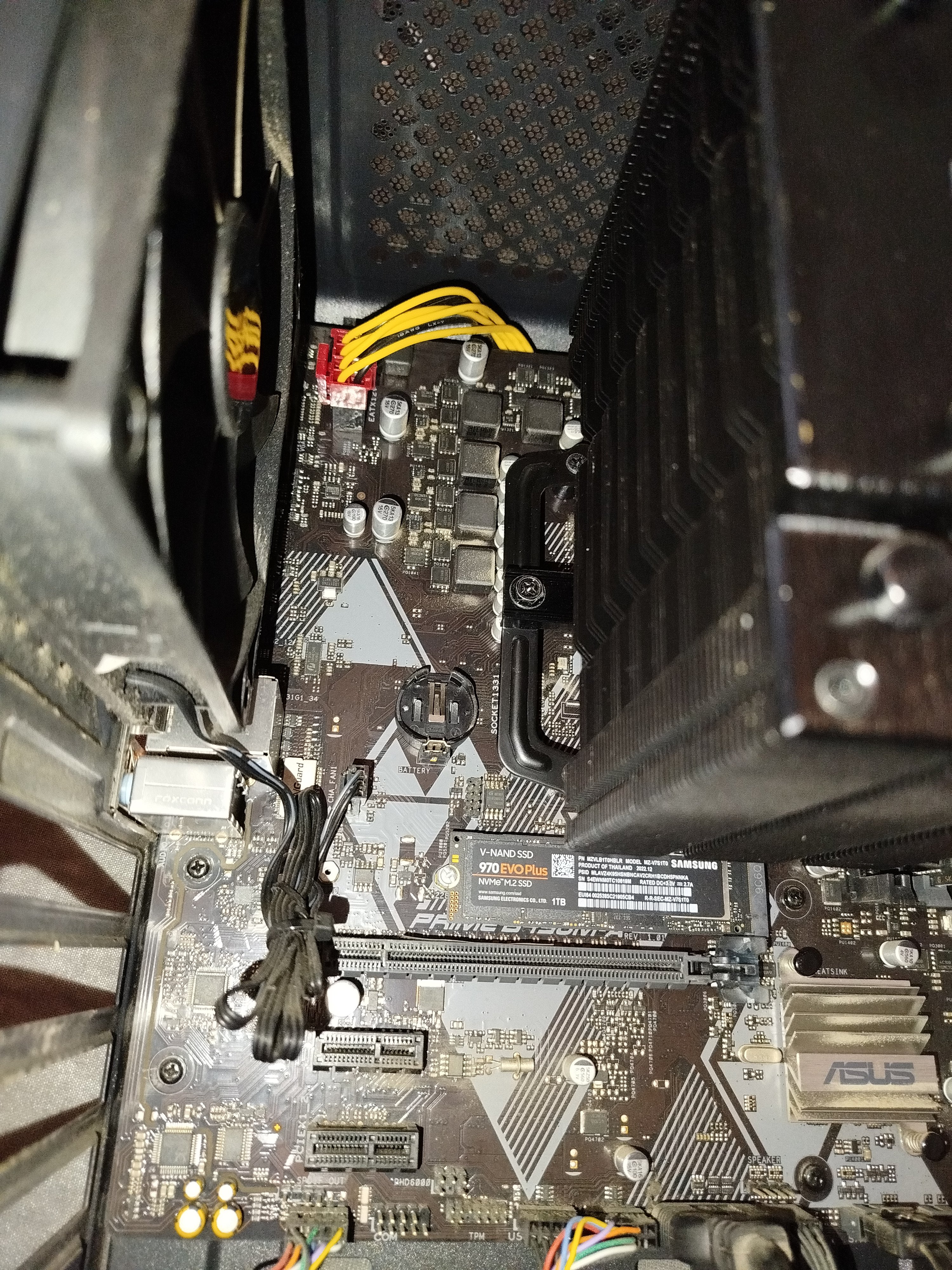

mach mal ein Foto von der oberen Hälfte des Boards, man sieht nur die untere bei dir

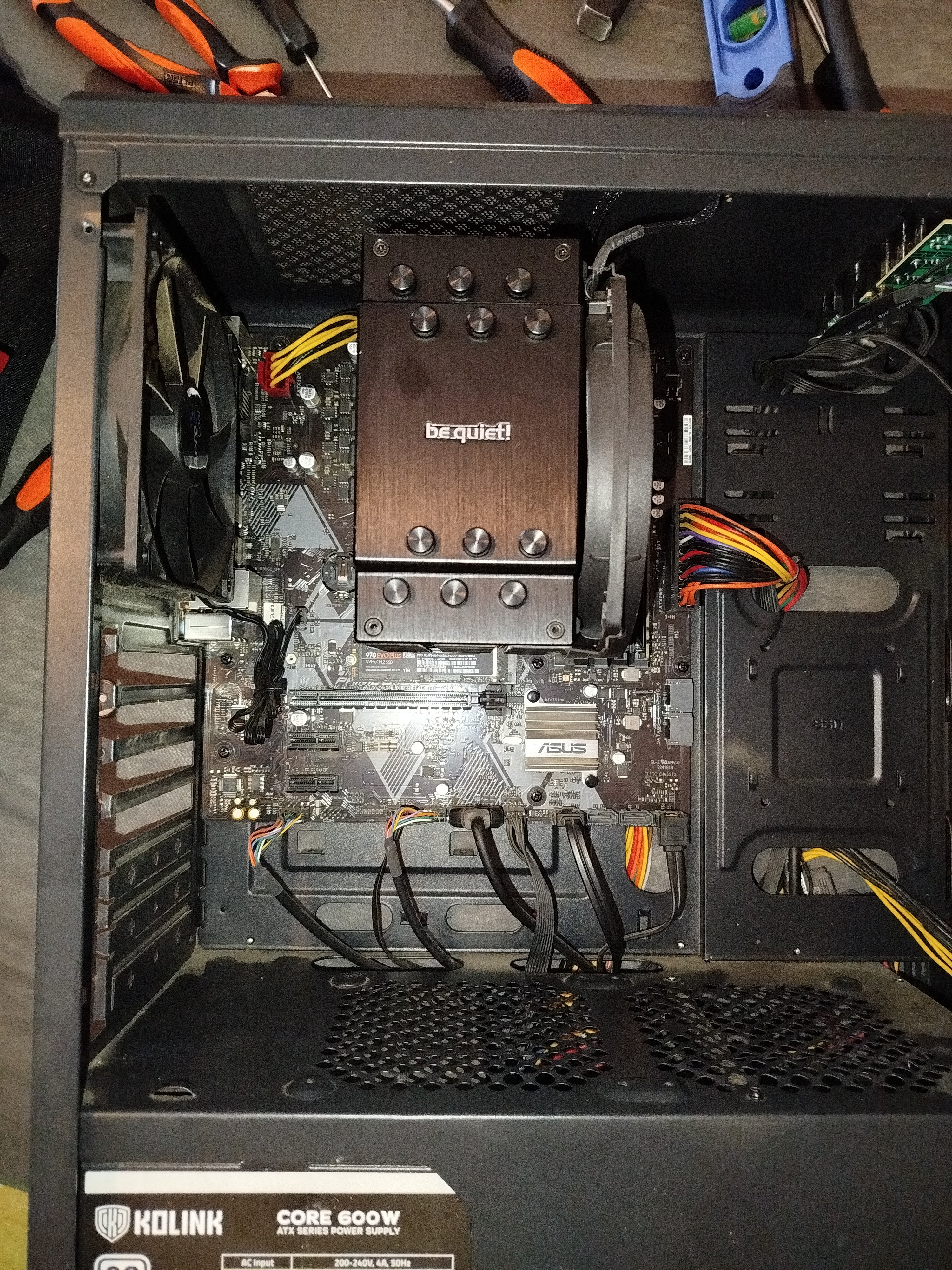

Bitte mal vernünftige Bilder von der Mainboardseite, damit man auch mal die ganze Kabelage und ähnliches sieht.

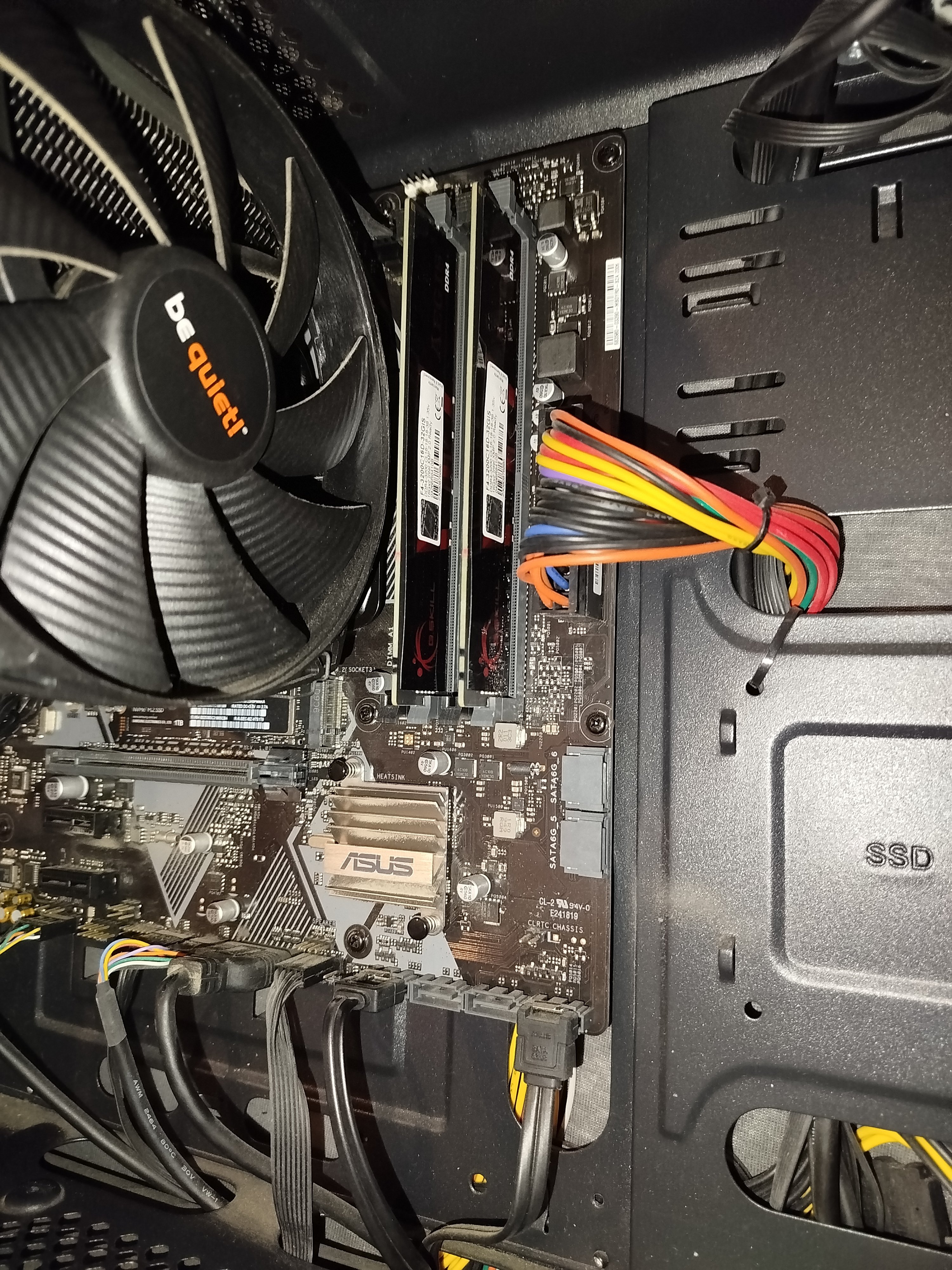

Der große Stecker auf dem Mainboard steckt nicht richtig so wie die Bilder das zeigen. Vielleicht dort nochmal schauen.

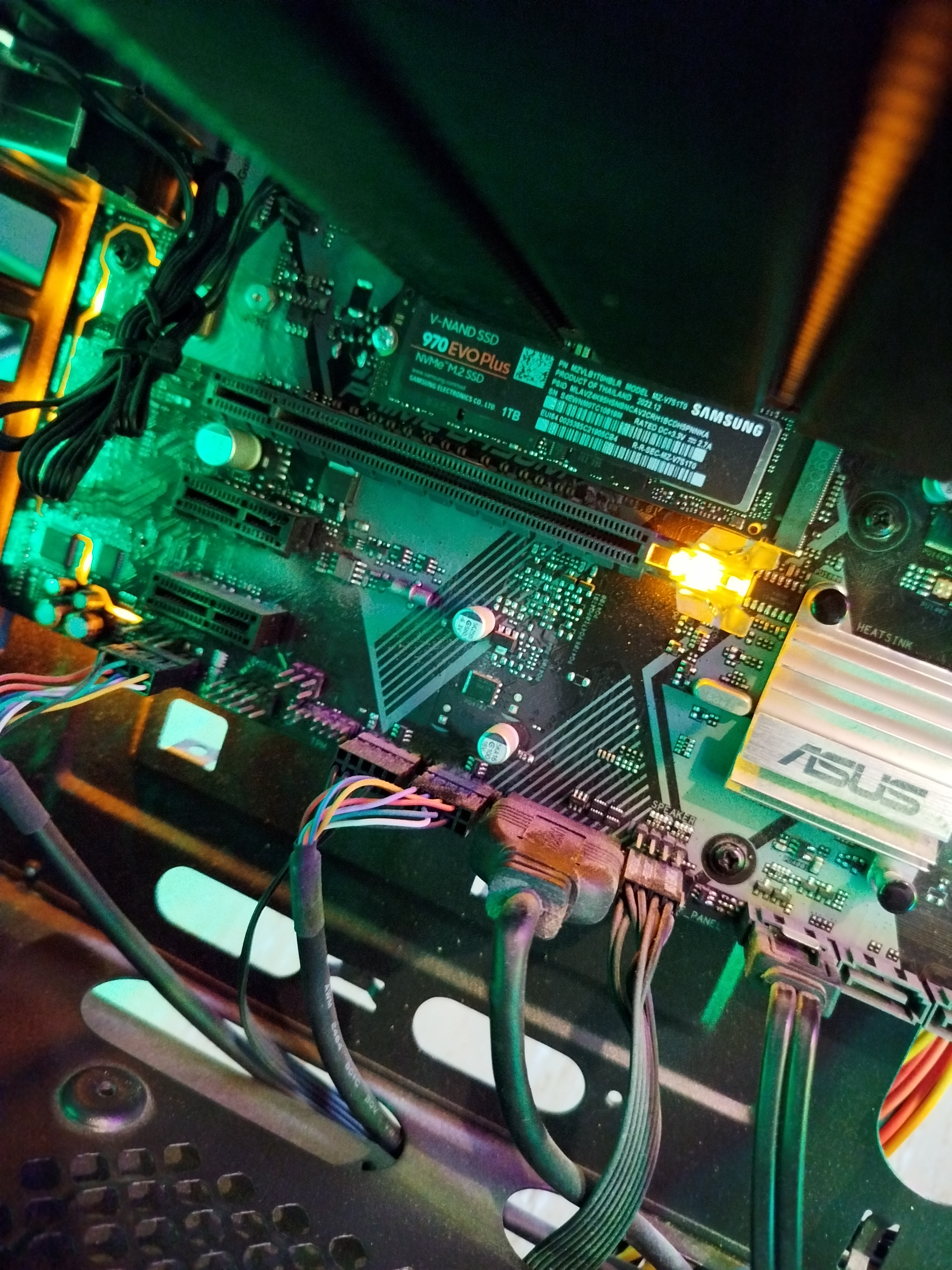

Also habe beide Grafikkarten getestet beide drehen sich nicht obwohl Strom ect da ist, und die alte Grafikarte ist nicht kaputt.Kann das am PCI Steckplatz liegen das der Pc kein Startbildschirm zeigt und die beiden grakas nicht funktionieren? Auf dem 1 Bild sieht man ja den Steckplatz ohne graka und da leuchtet diese LED hat das was zu sagen das die leuchtet?is das ein Hinweis das dort etwas defekt ist?
