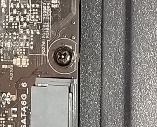

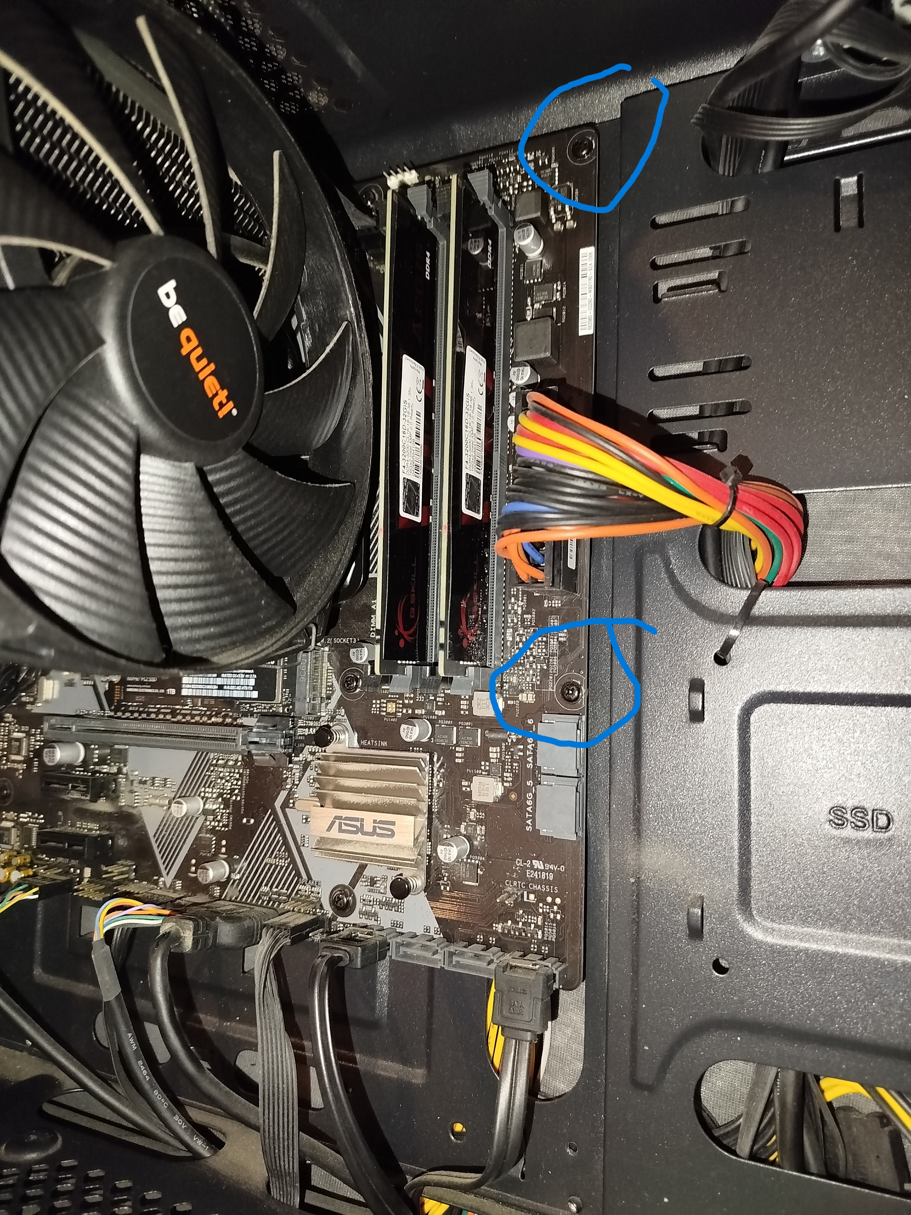

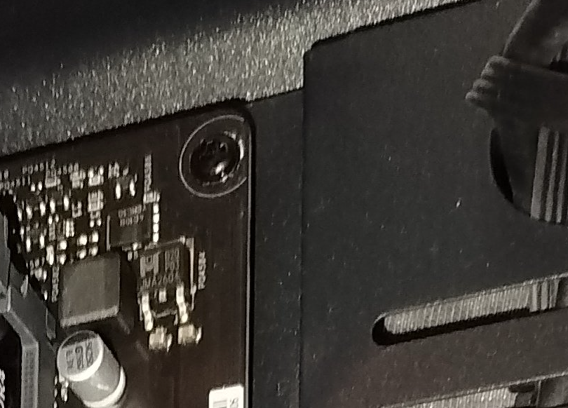

Da fehlt doch mindestens zwei Abstandshalter - das dass ding überhaupt mal lief ist schon verwunderlich.

@WeisheitsTroll Wo siehst du da fehlende Abstandshalter ?
WeisheitsTroll
- Juni 2015
- 987
Die beiden fehlen für mich ziemlich eindeutig.

Die Sache mit den Abstandshaltern, kann aber trotzdem gerne noch Geprüft werden
