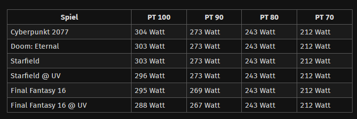

Schöner Test, danke für. Gibt es denn auch Zahlen zu den absoluten Verbräuchen (in Watt) vor und nach dem spezifischen UV?
Die Daten sind auf Seite 2 als Tabelle. Ich habe nur pro Spiel eine Reihe genommen, das die Verbräuche quasi Deckungsgleich waren.

Spontan stellt sich mir eine Frage zum besseren Verständnis bei folgendem Screenshot:
Während die Leistungsaufnahme bei unverändertem PT bei allen Tests nahezu gleich ist und mit UV dementsprechend sinkt, sieht man bei PT 90 eine nochmals deutlich verringerte Differenz nur bei den UV Werten und bei PT 80 und 70 keinerlei Differenz mehr, auch unabhängig von UV. Wie kommt das zustande? Das PT berücksichtigt also das UV und lässt die GPU höher takten, aber dennoch sowohl nicht mehr als auch nicht weniger verbrauchen? Dennoch wundere ich mich über die offenbar nicht vorhandene Messtoleranz.
