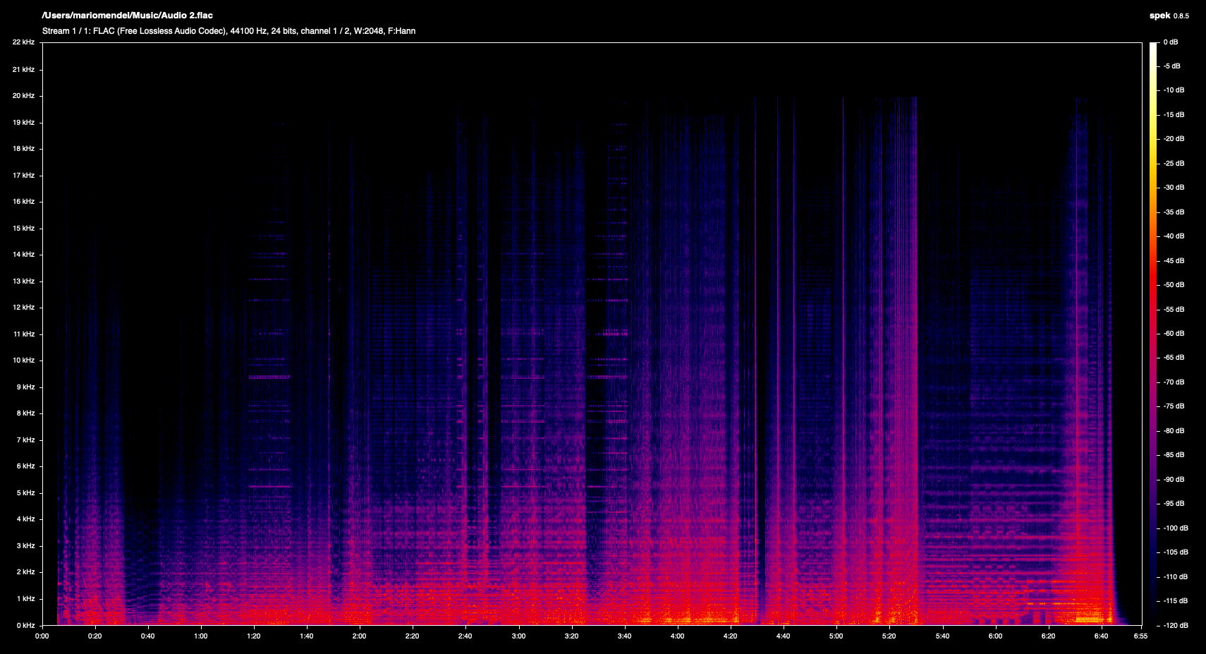

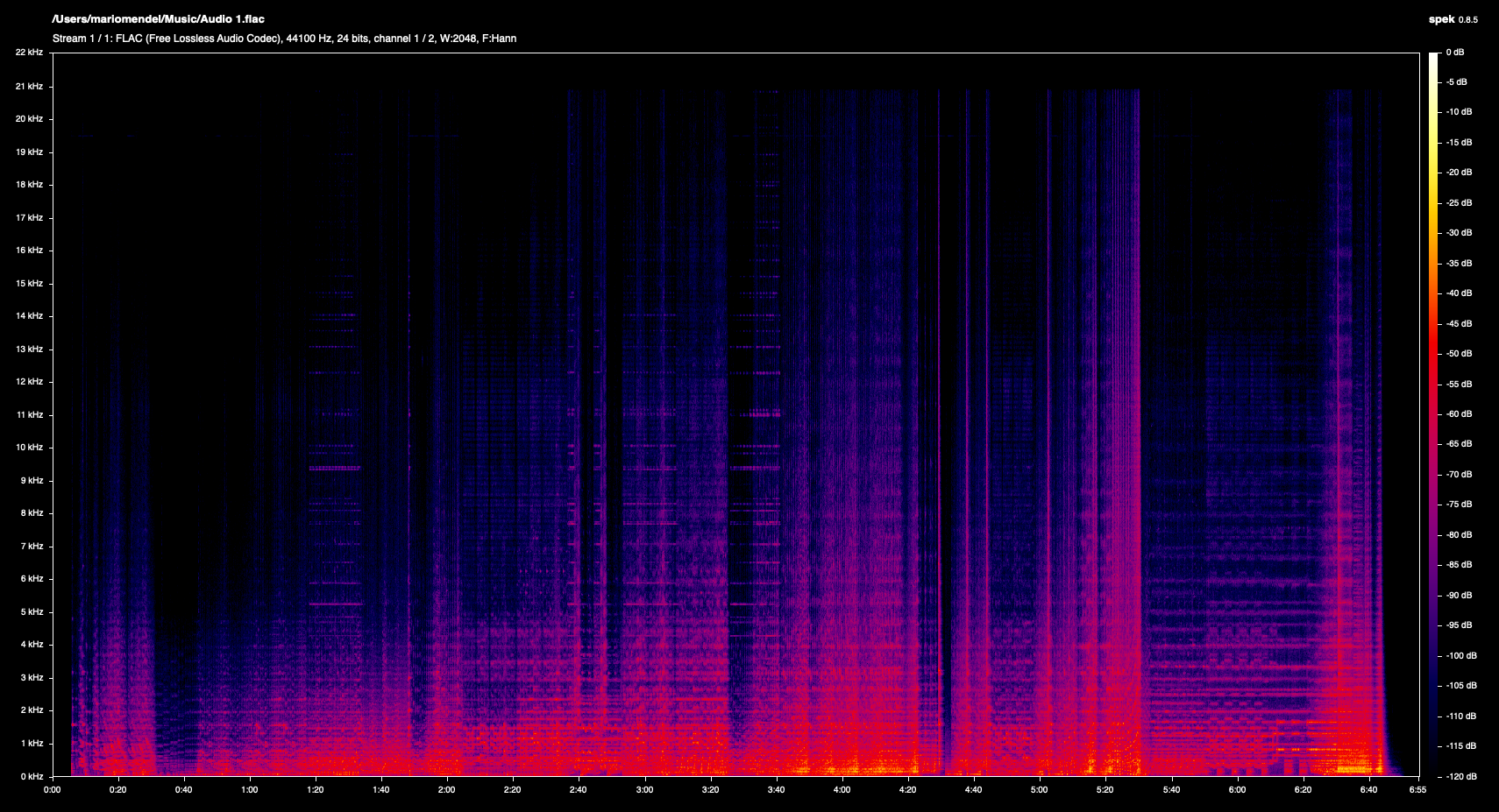

ThirdLife schrieb:
Najaaaaa. Also es ist gut, aber je niedriger die Bitrate ist, desto tiefer setzt Apples QAAC beim Encode den Lowpass an. Bei VBR ~120-130 Kbits sind wir hier schon teils bei einem Lowpass von 16000 Hz angekommen. Einfach mal 6000 Hz gebumst.
Das stimmt, aber hier ging es ja um das Bluetooth-Audio. Das wird gem. meinem verlinkten Blogpost in 256 kbps encodiert, und ist somit transparent. In diesem Blogpost wurde die Kompressionsqualität mit einem komplexen Multitone-Signal gemessen, und der Autor kommt zu folgendem Fazit:
"As you can see, both the iPhone 11 (2019) and iPhone 14 Pro (2022) performed really well on the tests. THD+N scored better than -70dB and TD+N better than -65dB. These numbers are similar to the best that LDAC 909kbps achieved in Android. But the great thing is that Bluetooth transmission using AAC is only at 256kbps with the iPhones which means improved reliability (no dropouts) and range."
Ich habe das ganze jetzt mal nachgestellt. Ich habe mein iPad per Bluetooth mit meinem Topping D50III verbunden und das analoge Signal des Topping-DACs mit meinem Steinberg UR22mkII-Audiointerface in 44,1 KHz/24-Bit wieder digitalisiert. Zum Vergleich habe ich dann das iPad per USB-C mit dem Topping verbunden. Links Bluetooth, rechts USB-C:
Das originale Musikstück hat auch schon einen Low Pass bei 21 KHz, das Bluetooth-AAC-Signal vom iPad geht bis 20 KHz. Rein spektralmäßig sollte das ausreichen. Klingen tuts übrigens auch exzellent.
Zum Vergleich mal hier mein alter Beitrag zum Bluetooth-AAC-Encoding auf dem Google Pixel 6 Pro im Release-Zustand. Das war eine extrem gurkige AAC-Implementierung, die schon bei 13 KHz alle Frequenzen abgesäbelt hat und wie eine Napster-MP3-Datei von 1999 klang. Spätere Android-Updates haben es besser gemacht, aber top ist es immer noch nicht. Da macht LDAC als Codec wirklich Sinn, denn da gibt es nur die eine Referenz-Implementierung von Sony, und die ist gut.
Reaktionen: ThirdLife, NJay, machiavelli1986 und eine weitere Person
