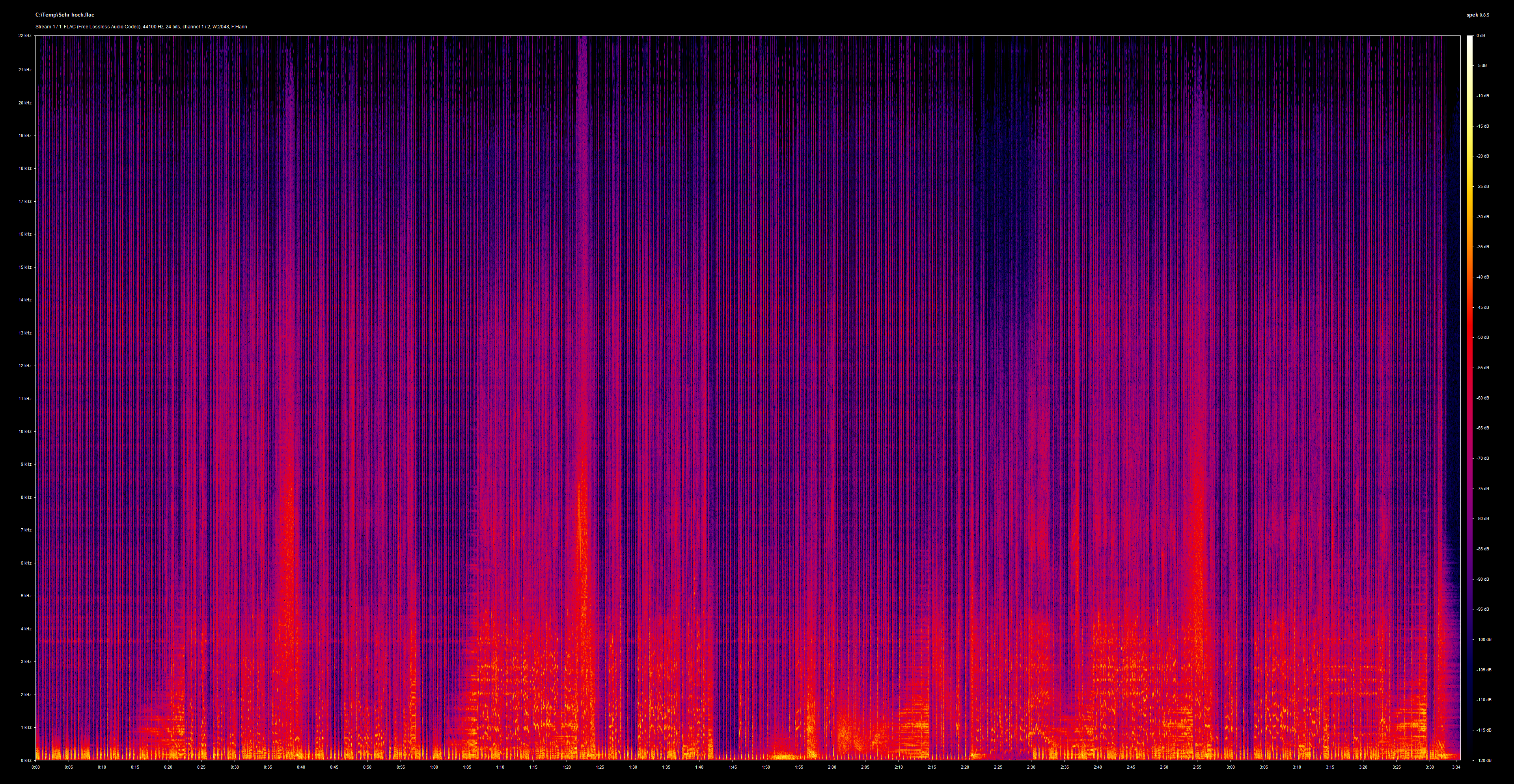

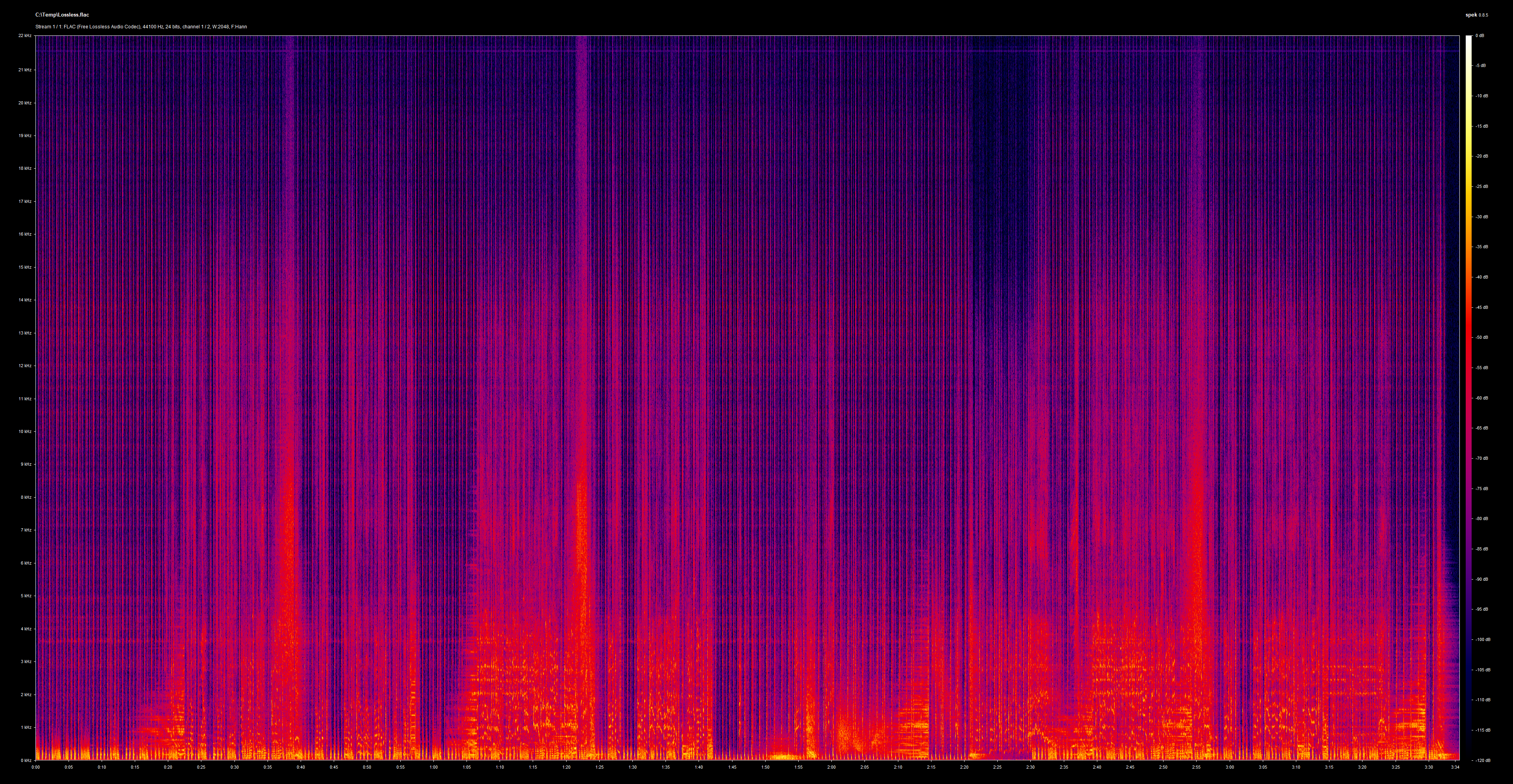

Jetzt wollte ich es wissen. Ich habe mir jetzt extra wieder ein Spotify Premium-Abo abgeschlossen und habe Another One Bites the Dust einmal in der Lossless-Version und einmal in der Sehr hoch-Version über Audacity (Audiohost Windows WASAPI) abgegriffen. Lautstärke-Angleichung in Spotify auf aus.
Hier der Nachweis, dass das auch wirklich 2 unterschiedliche Versionen sind:
Die Sehr hoch-Version zeigt die typische "Signatur" von Ogg Vorbis in den höchsten Frequenzbereichen. Die Lossless-Version hat das volle Spektrum bis zur Nyquist-Frequenz von 22,05 KHz.

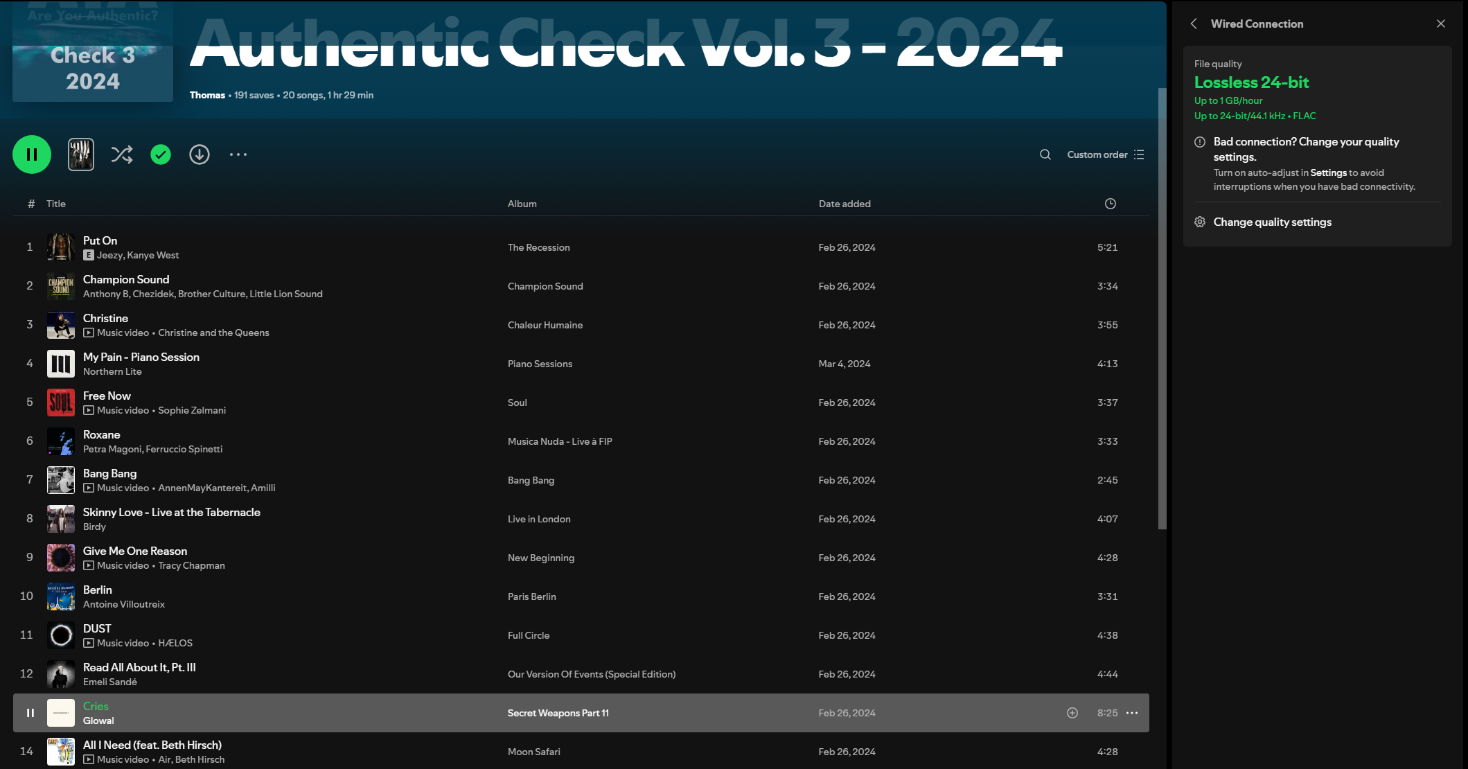

mario_mendel34 schrieb:
Da konnte ich einen kostenlosen Probemonat abschließen. Die Tidal-Version liegt in 44,1 KHz/16 Bit vor und ist komplett identisch mit der Spotify-Version, wenn ich beide Versionen übereinanderlege und die Phase in einer Fassung invertiere, löschen sich beide komplett aus.
Die Frage die sich mir stellt ist aber wie siehts mit der 24/96er Version aus.
