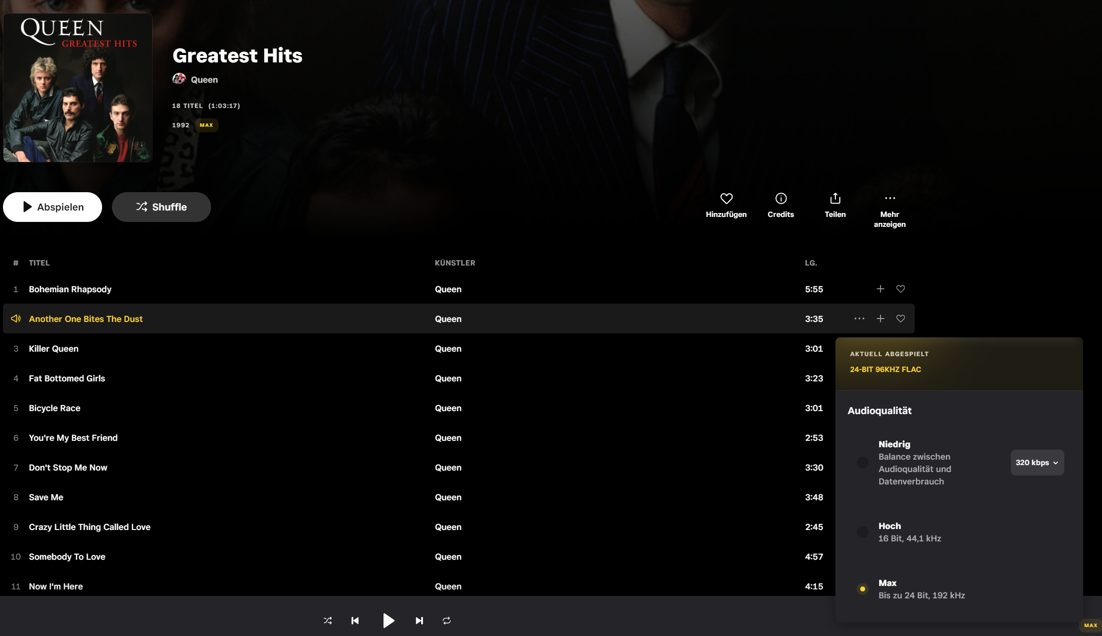

Die Frage die sich mir stellt ist aber wie siehts mit der 24/96er Version aus.
Die gibt es bei Tidal nicht, Tidal hat das gleiche Redbook-CD-Master wie Spotify. Apple Music hat es ja auch nur in 44,1/16, aber selber vom 96/24-Master runtergerechnet. Die 96/24-Version kann man wohl nur bei HDTracks & Co. kaufen, aber nirgendwo streamen.
Klar gibts die. Ich hab sie ja auf Tidal. Ich kann dir das FLAC gerne geben. Ist auf dem Greatest Hits Album. Tidal Beschde. :daumen:
Achso, das ist ja nur die Greatest Hits-Compilation. Ich habe die ganze Zeit die Version vom The Game-Album abgespielt, und das gibts auch auf Tidal nur in 44,1/16.

Von welchen Tracks redest du genau ? Und dafür hat Apple kein 24/96 Queen. Mal gewinnt man mal verliert man. Ausser man ist Spotify-Kunde. Da kann man nur verlieren. 🤷‍♂️
Edith sagt: Ich hab jetzt grad mal Dancing Queen gezogen von Tidal vom "The Singles: The First Fifty Years"-Album. Das ist 24/96 und Quote "both the CD and vinyl versions were mastered by Miles Showell at Abbey Road".

ThirdLife schrieb:
Spielt ja keine Rolle unter welchem Album der Track dann abgelegt ist oder welcher EP.

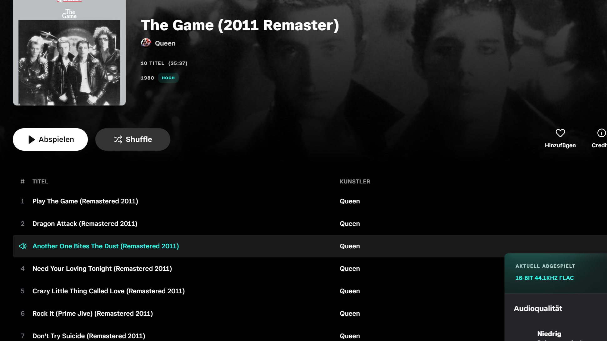

Scheinbar schon, wenn ich den Song vom Album abspiele, bekomme ich 44,1/16:
Nicht von einzelnen Tracks, ich habe einfach mal zum Test das Super Trouper-Album aufgerufen. Das Copyright-Datum und die Bonustracks verraten das Remaster von Jon Astley (und der Klang, die Jon Astley-Fassung ist schon sehr bassschwach).
Das ist ja wieder was anderes, diese Remaster habe ich noch gar nicht gehört, weil es halt auch mal wieder nur eine Greatest-Hits-Comp ist. Die einzelnen Alben wurden ab Ende der 2000er bei Masters of Audio in Stockholm das erste Mal mit dem Ziel remastered, den Klang der originalen Vinyl-Ausgaben wieder zu erreichen, nachdem alle Remaster vorher das Klangbild doch sehr stark verändert hatten. So um 2015 herum erschienen mit Arrival und The Album die letzten Masters-of-Audio-Remaster. Mit wenigen Ausnahmen sind das für meinen Geschmack die optimalen Fassungen, um ABBA zu hören.
